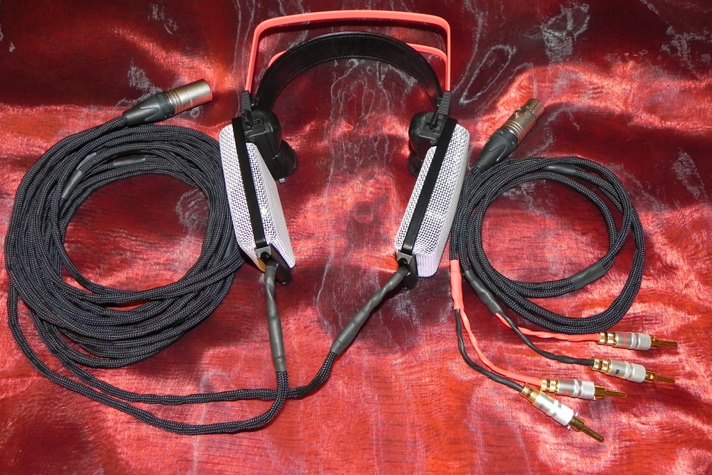

sergst Так тот самый чудесный провод надо ещё сделать и отладить, а Klotz уже есть и переигрывает стоковый, это я вчера установил предварительно у себя на К1000. Правда, надо прослушать подробнее и не Klotz vs родной, а как минимум 5 проводов парами в разной последовательности. Такой метод накрывает все аспекты звучания. Проверено. Никто не против опытов с подборами, наоборот - всякое действие расширяет знание. Только нужно ставить корректные опыты. Я сделал первый шаг - подбор проводв на замену с качеством не ниже родного. Опыт удался, но нужно точно установить чем стоковый хуже нового. Буду ещё слушать. Потом напишу.
Дополнение по поводу самодельного провода.
Сергей, давай дерзай, я с радостью послушаю результат твоих изасканий. Литц так литц, главное что бы получилось хорошо. Потом надо понимать, что механические свойства провода к наушникам имеют не менее важное значение, чем звук. Если провод получится с палец толщиной и жёсткий как палка, то использовать его будет нельзя. К1000 наушники специфические, на голове сидят очень неустойчиво - даже простой провод, но пожёстче стокового их просто с головы свалит. Моножила "хитросплав" Димы Демографа может была бы идеальным проводником к наушникам, но её и как межблок использовать надо с опаской, что бы не сломать. Так что пока имеем только Klotz, дальше посмотрим.
Не просто литц,а литц трех разных калибров.ни один из готовых табелей не подошел к 1000 м и я разработал ноый кабель rls-34,тонкий(наружный диаметр по оплетке4 мм) и легкий.
Моножилы нескольких типов абсолютно не подошли к этим наушникам.

Я не стал разбирать наушники из опасения их повредить, отчасти еще из за приличного сечения и габаритов кабеля.
Потому ,что как и все мои эрэлэсы ,каждый проводник из пары фаз и земель ,это собранные четыре кабеля( соответственно каждый из трех калибров медного литца всего 1300 жил ),далее правый и левый каналы это отдельные кабели в сборе ,сходящиеся в разьеме XLR.
Я отрезал родной кабель в 3 см от каждого наушника и подпаял сюда cвой.Наушники выказывают свои возможности на другом уровне.

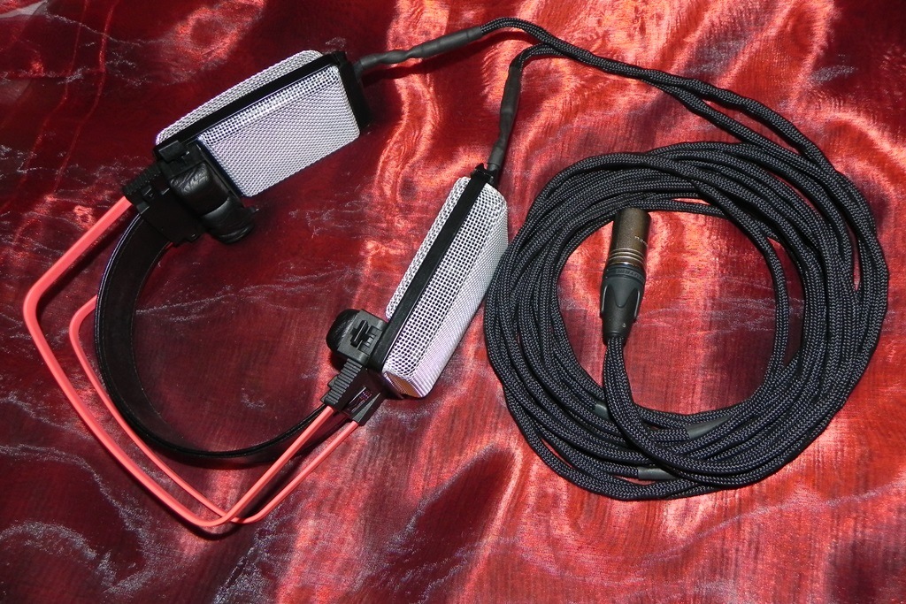

Сергей, дай фото чудесного кабеля. Оценить надо визуально, как с ним работать.

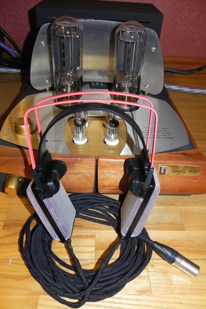

вот
использую с усем от Виктора
плюс еще переходник к АК постам колоночного уся Unison(он на фото)
Ясно, хорошо.

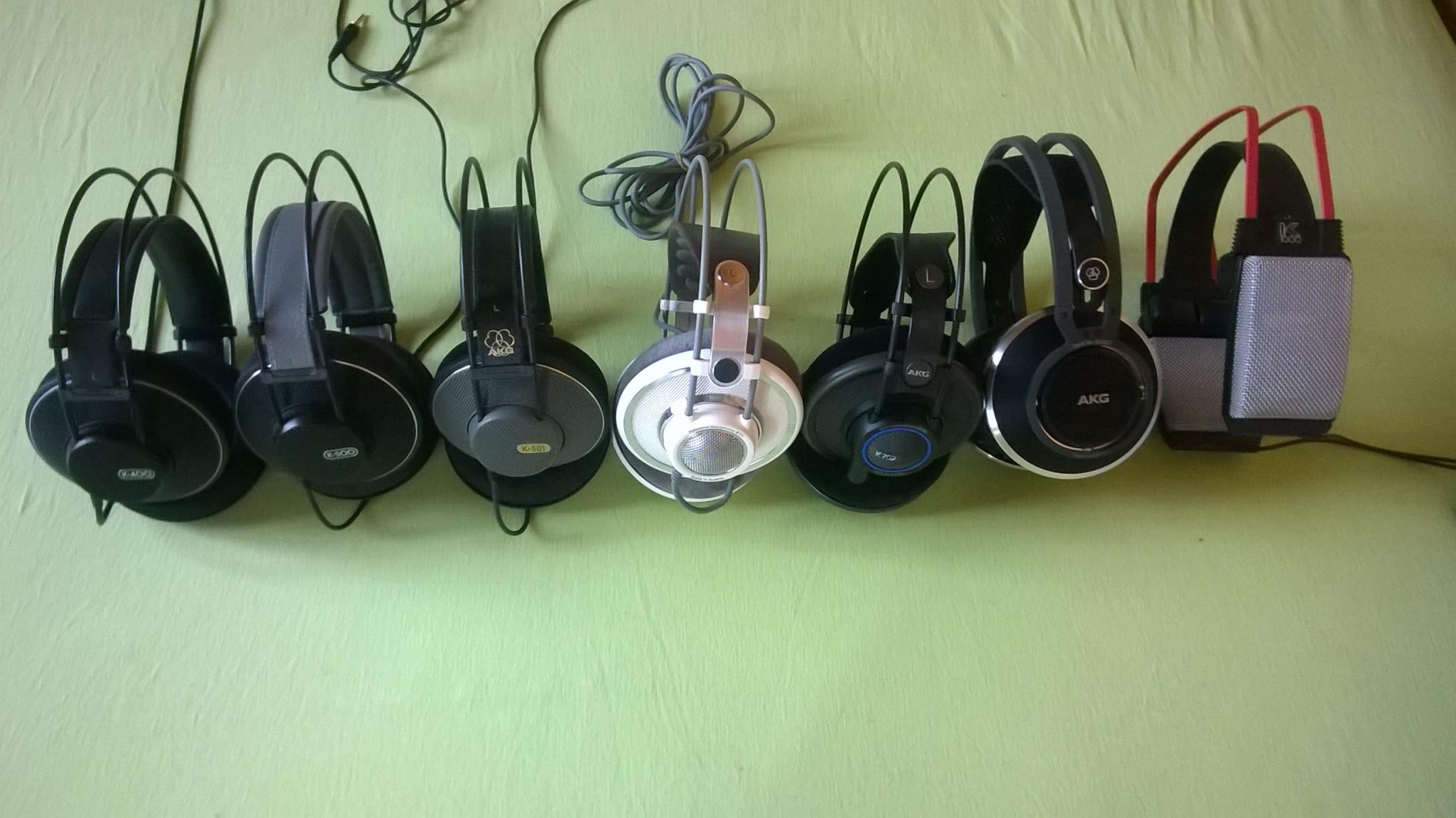

А меня интересует еще одна модель AKG - K500! Баса, говорят, мало, но пространство тоже уникальное, чуть ли не лучше 800-х! Solitudo, Вы главный спец в области AKG, что можете про них сказать??
У меня они есть, как и К501. Не знаю, как насчет сравнения с 800-ми, не делал его, но из всей серии(400-712) именно 500 обладают самым объемным звуком.
