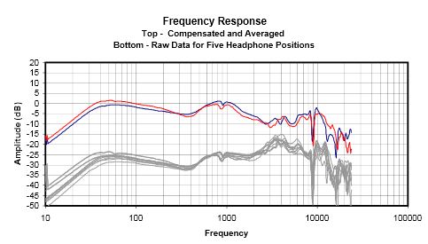

Поизучал матчасть по закрытым наушникам. Оказывается такой ровности НЧ диапазона, как в открытых LCD-2 добиться практически нереально.

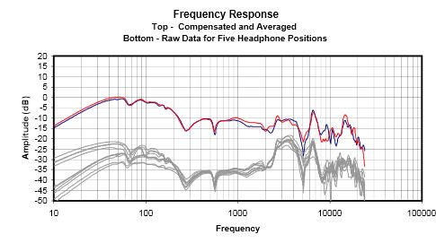

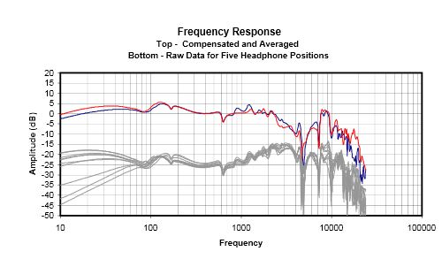

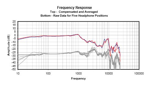

Вот типичные представители закрытых, как топовые, так и не очень (взято с иннерфиделити).
Beyerdynamic DT 770 600 Ohm
Ultrasone PRO 900
Beyerdynamic T5p
Denon AH-D7000
На фоне этого последний вариант мода LCD-2, где я еще чуть прибрал НЧ - выглядит прямо таки очень достойно.
Да и предыдущий вариант, который выкладывал здесь - весьма неплох.

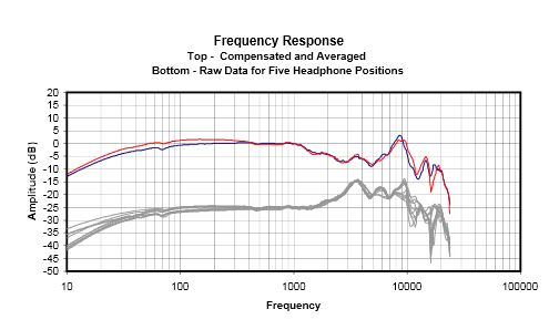

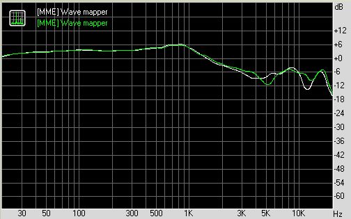

snorry, не уверен что с графиками на иннерфиделити можно сравнивать. Все таки стенд у Тилла не плоский. Он использует голову от манекена со штучным ухом для замеров. Получает серии измерений для разных положений (вот те серые линии внизу), потом их усредняет и компенсирует кривизну характеристики штучного уха. Хотя в чем смысл измерять в штучном ухе, чтобы потом умножить на обратную характеристику не совсем ясно. И вообще у всех ушные каналы разные, не вижу смысла в модельном ушном канале. Как по мне, то плоский стенд объективней.
orth0dox
Верное замечание. Но у него там вся компенсация на СЧ-ВЧ диапазоне. Графики я эти привел как пример того, что обычно на НЧ творится в закрытых наушниках.
А так - вот мой стенд и его - наушники LCD-2 сток.
В итоге - практически то же самое.
Хотя мой экземпляр похоже был ближе к этому по басу
Не, точно сопоставимы.

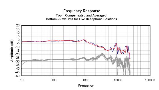

Вот на моем стенде баеры 880 250 Ом и на его.
Разница - на уровне разброса экземпляров.
