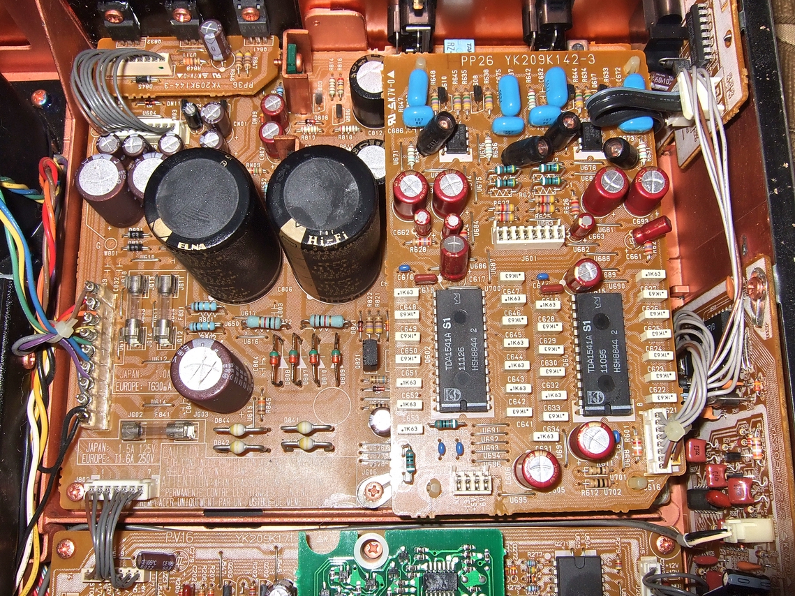

В теме неоднократно упоминается Marantz CD-99SE Limited как один из лучших проигрывателей. А сильно ли хуже стандартная версия CD-99SE, без Limited? В качестве полного проигрывателя и транспорта.
@wanderer256, там же, вроде, вся разница в паре двухкоронных ЦАП-ов 1541 против пары однокоронных. Думается, 99% разницы не заметят. А из оставшегося 1% ещё 99% внушат себе, что заметили...
@CD880, Меня как раз и интересует, есть ли между ними в чем-то еще разница, помимо коронок.
@wanderer256, обычно ещё место производства. :) Например, валяющийся у меня двухкоронник - тайваньский. Если серьёзно, то я лично разницы не слышал ни пятнадцать лет назад, ни сейчас. Некоторые утверждают, что слышали. Однако, быть уверенным, что это не самовнушение, тоже нельзя... Я бы не заморачивался. Но это я.

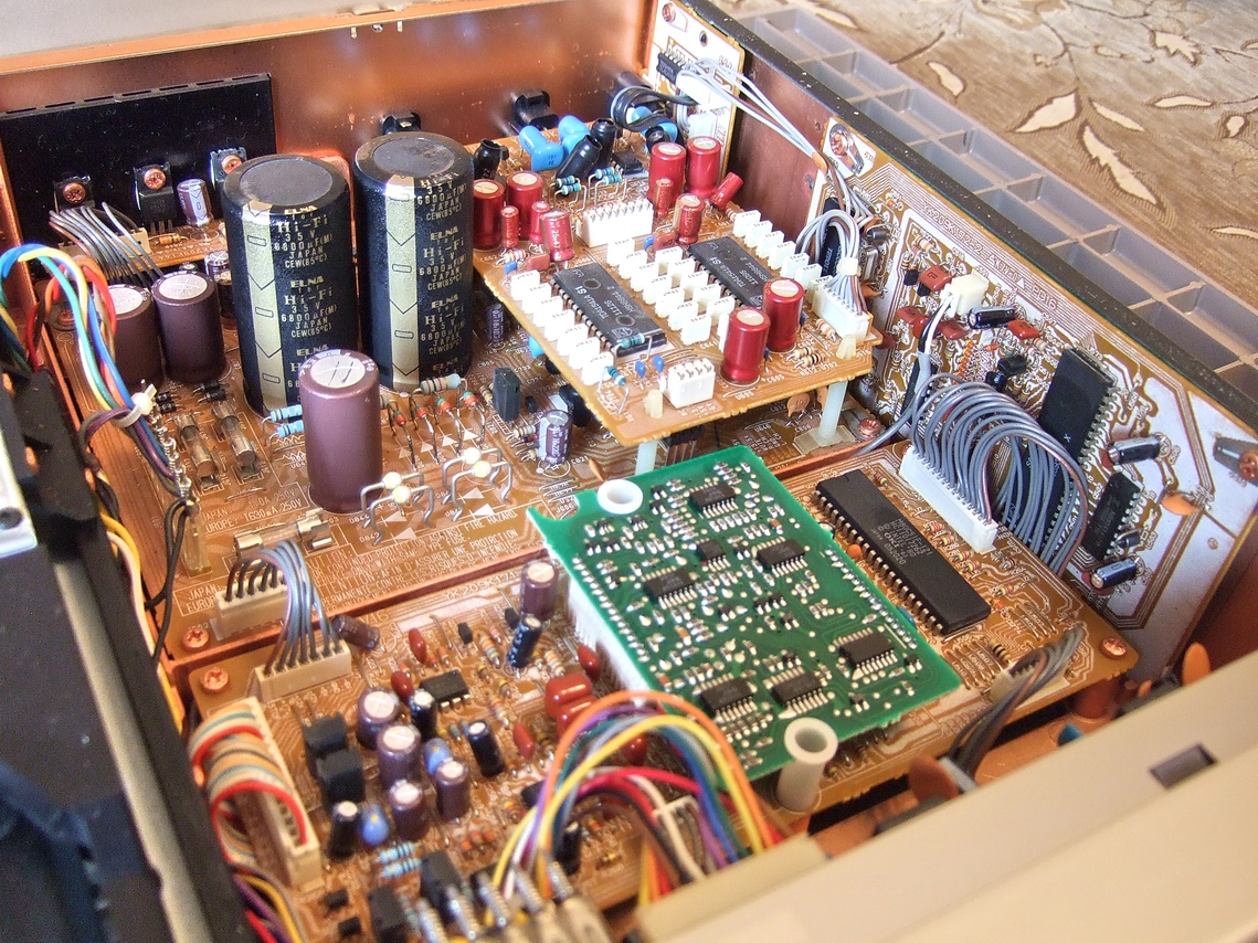

Учитывая возраст CD я бы выбирал по состоянию аппарата и никак иначе. Если прям загоняться по такому типу сидюка, то были еще Micro CD M2 и M100 (от Micro Seiki) с уже балансными выходами.
А так 99SE - красивый надежный аппарат (мне попался), гоняться за мифичиским лимитчиком...я бы точно не стал, повторюсь определяющим фактором покупки было бы состояние и аутентичность аппарата.
Хорошо если внутри вот так

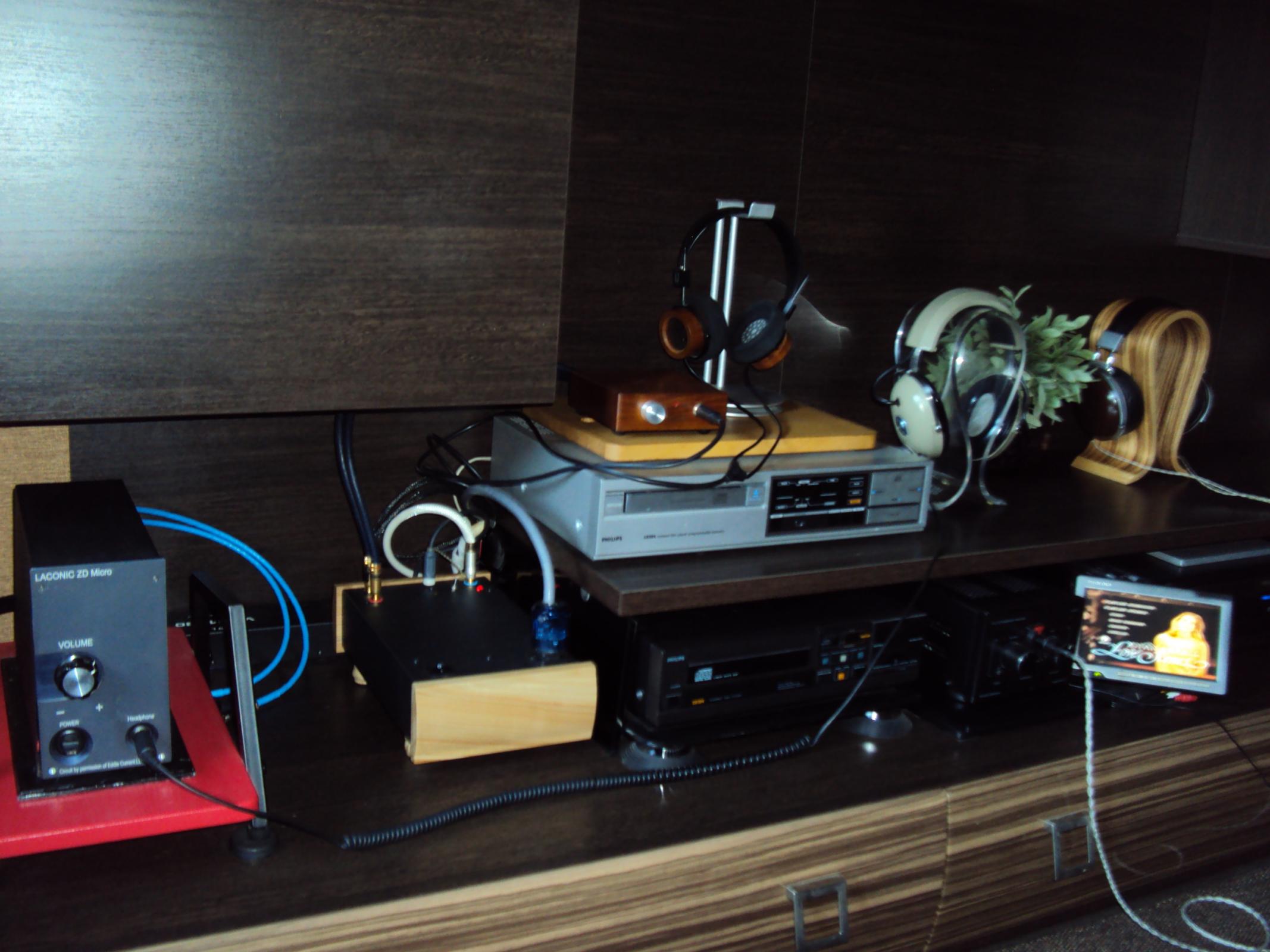

Клок-то к нему прикрутили?

от на заграничном нарыл (но в принципе уже ответили выше)
CD-99SE Limited :
Last to appear, c. 1991, it exists in two versions which I'll name "v1" and "v2".
Both have "Limited" stamped on the drawer's front and, behind the flap, lack everything but the 7 pads for display/AMS/ff/rew/index... yet retain the FTS selector.
v1 :
Different scripting announcing the "limited edition" and, inside, two S1 converters with two crown symbols printed on them - therefore normally S2s... Be sure to have a peek under the hood before buying !
That version also was available without the stamped scripting announcing its "limited" status ; a simple front sticker was used.
v2 :
A 2x TDA1541A S2 end-of-production limited edition.
The S2 sentence is also printed behind the flap with two crown symbols (where the ten track buttons are on the CD-94 and CD-95). Replacing the front badge, the Marantz name is there stamped at the top center of the faceplate, as would be done on all later top Marantz components.
These two (three, four...) 99SE Limited versions are extra-rare items, apparently 200 only were made (number ? together ? each ?), but they are the very best compromise one can access between absolute reliability (CDM1) and great sound (TDA1541A S1 or S2).
