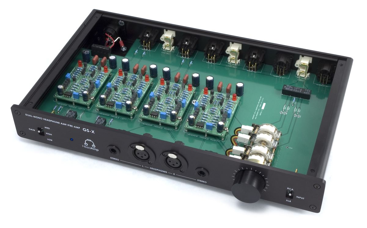

а вот, кстати, еще один любитель параллелить выходные маломощные транзисторы:
http://www.pavouk.or...o/en_index.html

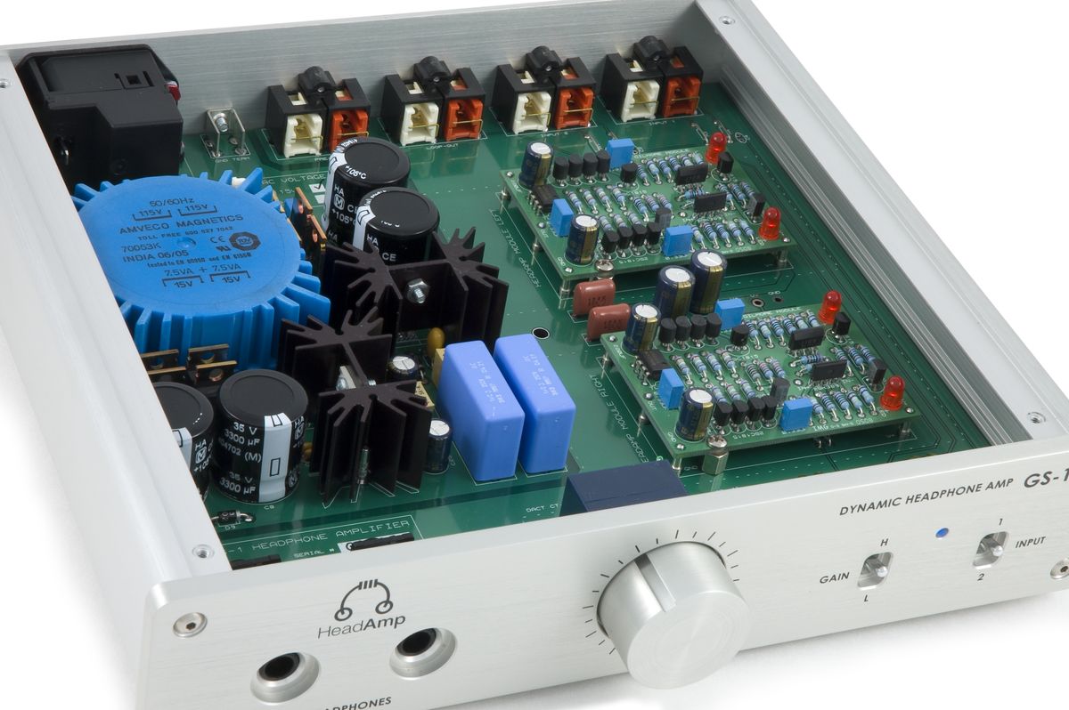

видимо, он же в коммерческом исполнении:
GS-1 HEADPHONE AMP/PRE-AMP
http://www.headamp.c...s/gs1/index.htm
http://www.headamp.com/home_amps/gsx/index.htm

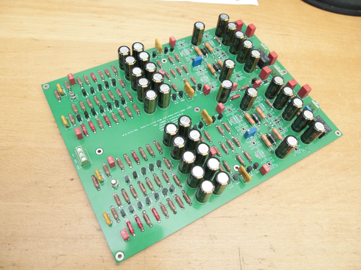

2005-1-9%20004.jpg... маде ин Луизиана, профессионально и с любовью ) Изменено пользователем Victor

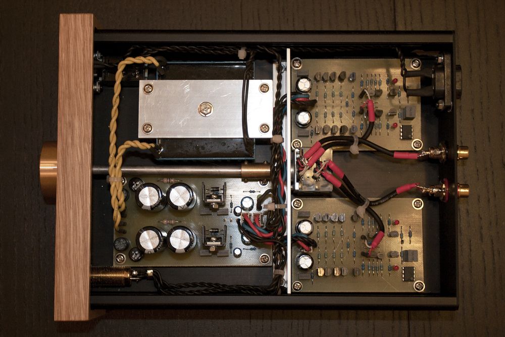

или этот, до кучи:
https://dynahi.wordpress.com/
Он чуток лучше, чем перед ним. Однако смотрите, использованы 4 транзистора 2SC3421 в корпусе TO126 с емкостью коллектора 15 пФ. У Тошибы есть другой транзистор 2SC5171 в корпусе ТО220, который заменит 4 этих и имеет емкость коллектора 16 пФ, т.е. примерно как один из использованных.
А еще использование интегратора. Уж коли нельзя без интегратора, то надо ставить интегратор разностного сигнала, а не абсолютного, он не портит звук.

Так уходят от применения радиаторов ,снижают рассеивание тепла на одном элементе .
угу, может это важнее, чем малая емкость перехода одного мощного транзистора?

радиатор из специализированного профиля дороже дюжины мелких пластиковых транзисторов. Чистый прагматизм

Только вот элементы разные. Что одному 1 Вт много, то другому 10 Вт - плевое дело
Каждый конструктор сходит с ума по своему.Может лепят из того,что есть неликвидного? . Вот это мне кажется более убедительным фактором
а я давно подозревал ихнее буржуинство в желании надуть простого и доверчивого советского человека,
цена-то УНЧ $2,499 !
а радиаторы у них золотые )
Там бы токовое зеркало в уне применить умощненное .Звук бы стал намного лучше и ток короткого замыкания был бы ограничен
