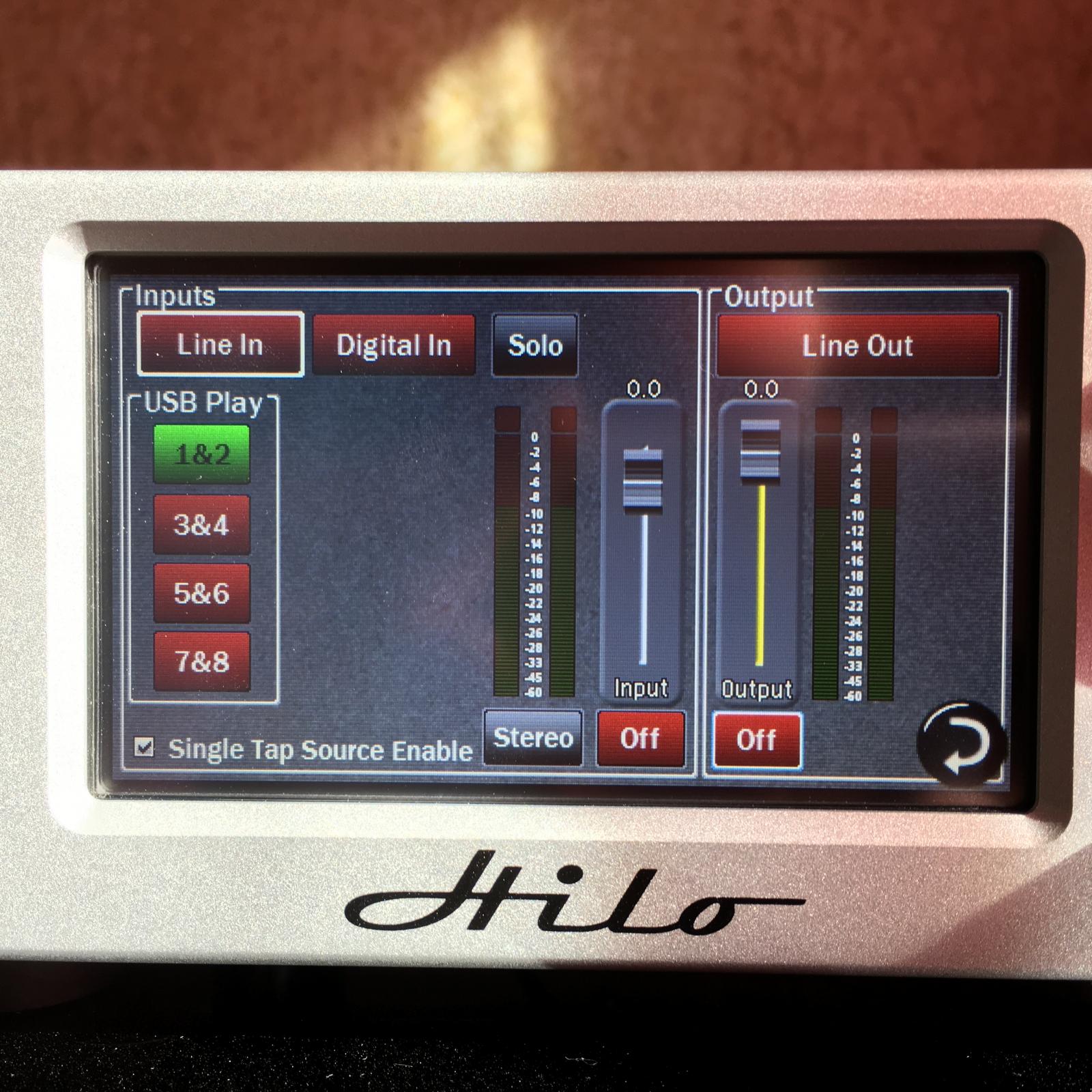

Выше ещё писали - отключить все неиспользуемые входы/выходы.. Как в меню Хило это сделать?
dsd включил, 8 каналов - ок. Что ещё нужно?)
"Output Mix Routing Page"
Справа жмете на Line Out и во всплывающем окошке выбираете вход-выход и отключаете.

Это был вопрос)

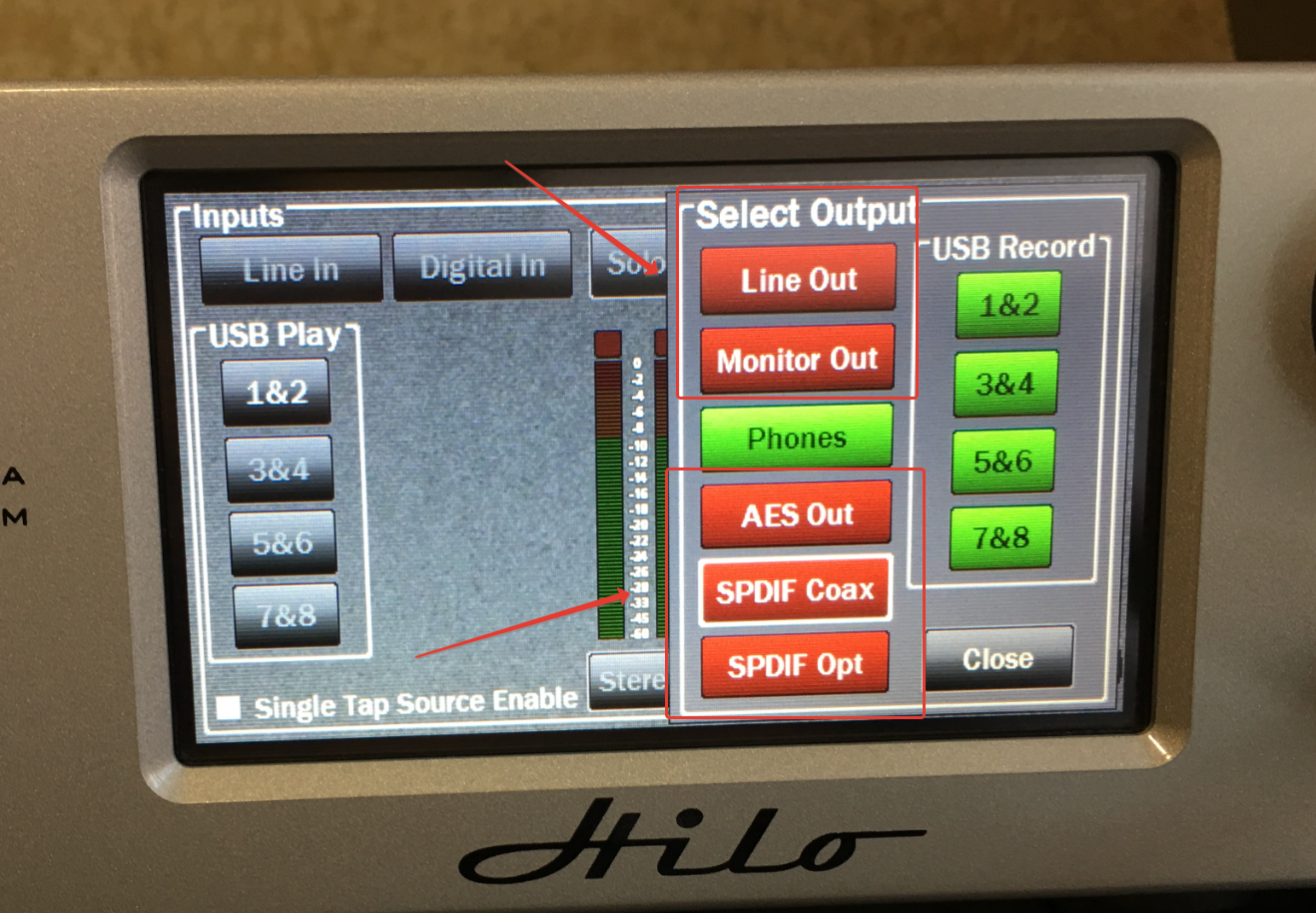

Да вот там справа жмете line out, выбираете выход и внизу off.
Пока вот так все не будет? Несколько выходов надо выключить? Уж извините за назойливость)
Да, только линейный включите, чтобы не забыть когда приедут переходники.
Ну и AES, если вдруг надумаете покупать сетевой плеер.

А зачем USB rec. включен?
Тоже выключить надо?
Если записывать с микрофона не собираетесь, то почему бы все и не отключить.
Ок)

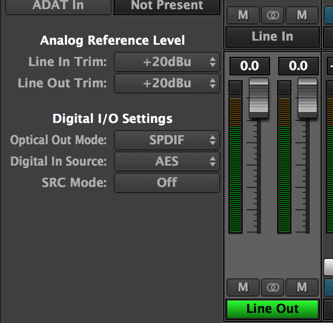

Попробуйте послушать с разным уровнем усиления Line Out, меня больше устроило +20dB.

Спасибо за советы. Завтра как будет свободное время послушаю более внимательно. Сетевые тоже жду. Усиление кстати тоже стоит на 20.
На сундуке разные значения, в зависимости от усилителя.
Больше предпочитают 0dB.
И да, сетевики влияют и на ЦАП и на усилитель.
P.S Trim Line In выставите тоже значение что и Out.

Зачем для юсб входящий трим менять? Он не влияет на цифро-входы.
Чем вы громкость регулируете и какой выход используете на цапе? Трим на выходе надо по уму подгонять под усиление/пред/выбранную регулировку уровня на цапе, а не просто чем больше тем лучше.
