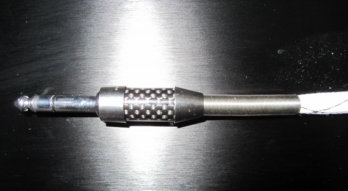

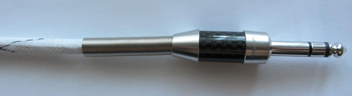

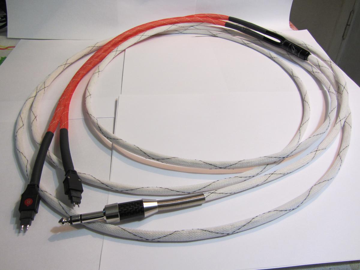

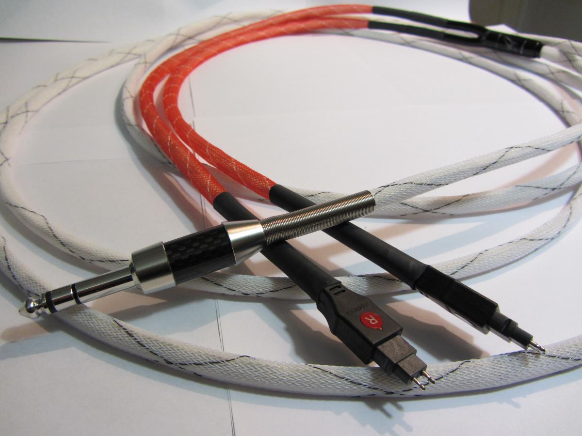

Наконец-то сделал я этого монстра 4,2 m. для HD650, сейчас сижу слушаю, да! вот что значит качественная моножила, даже 650-е начинают иначе звучать. По сравнению с моим предыдущим самодельным кабелем (монокристалическая многожильная медь), который мне тоже нравиться, этот дал ещё больше баса, детализации (но пока ещё не прогрет, дальше посмотрим), и полностью в данной конструкции устранён микрофонный эффект. Самое интересное, что совсем не пострадал комфорт от применения моножилы, кабель почти такой же гибкий, как и многожильный.
Всё это дала крио обработанная монокристаллическая моножильная медь в тефлоне + крио обработанные коннекторы Furutech с родиевым покрытием. Теперь можно с Филипсами X1 «соперничать», хотя поставить такой кабель X1 они тоже бы перешли на другой уровень.

Очень понравилось качество изготовления! :appl: :appl: :appl:
Изменено пользователем pollar
, Правда не микрофонит, даже с жесткой оплеткой?
Под внешней оплёткой, шёлк и оплётка из тефлона, поэтому кабель не реагирует на внешние воздействия. Единственное, в паузах, если водить рукой по оплётке, то это немного слышно, наушники то открытые, а оплётка жёсткая. Но на сигнал это воздействие не идёт, и при прослушивании не отражается воздействием на звук, т.к. у моего второго кабеля, где только одна оплётка, хотя и там не сильно, т.к. оплётка сидит не плотно на кабеле (как бы образуется "воздушный" зазор между кабелем и оплёткой).

, очень красиво сделано :good:
а кабель-коннекторы.. сколько всего стоимость вышла?
и какой усь к 650м у вас ?
Изменено пользователем irrlicht
На вид очень даже не плохо, не хватает только позолоченного джека.
Можете сделать ещё такой же, купил бы!
Здрасте, а родий на что?

Сразу извиняюсь, писал подробно, что, сколько стоит и пр., и вся информация слетела, ведь знал, что движок этого форума на такое способен, всё равно набирал прямым текстом, и «донабирался», зла не хватает. :ranting:
Justin Джэк самый дорогой из Фурутека, крио обработанная фосфористая бронза с Родиевым покрытием http://www.*****...atalog-112.html
С золотым покрытием намного дешевле 662р.
Изготовить, конечно можно, только почти всё придётся заказывать, т.к. всё заказывал только на один кабель. Белая оплётка осталась только на кабель не более 3.7 м., если больше, то и оплётку надо заказывать. Можно сэкономить, если длина нужна поменьше, не ставить внутри дополнительную тефлоновую оплётку и джэк подешевле, родий за 49$ или золото за 662р. (пружина моего джэка взята от этого, с родиевыми она в комплекте не идёт). И время, пока всё заказать, пока придёт, изготовление, может уйти 2-3 месяца. Да и мой кабель ещё пока новый, проходит испытание временем на прочность, всё-таки моножила, хочется убедиться, что со временем не переломиться во время эксплуатации. Преимущество изготовления кабеля из отдельных проводников в том, что к нему можно припаивать любые коннекторы, для любых наушников и вместо джэка 6.3, поставить балансный на 4-е вывода.
Irrlicht Пытался подсчитать, во сколько мне обошлось его изготовление, всё подробно расписал, и бац… вся информация слетела, заново подробно расписывать уже не хочется (привет разработчикам движка форума). Вкратце, т.к. часть (внешняя оплётка, раздвоитель кабеля, пружина от другого джэка (с этим она не поставляется)) осталась ещё от изготовления предыдущего кабеля, а другие заказывались в двух других инт. магазинах, то стоимость всего с учётом доставки, где-то 10000 – 11000р. за весь кабель в 13.75 футов (4.2 метра), можно немного сминусовать за стоимость джэков, брались в период распродажи (-20% (-685р.)).

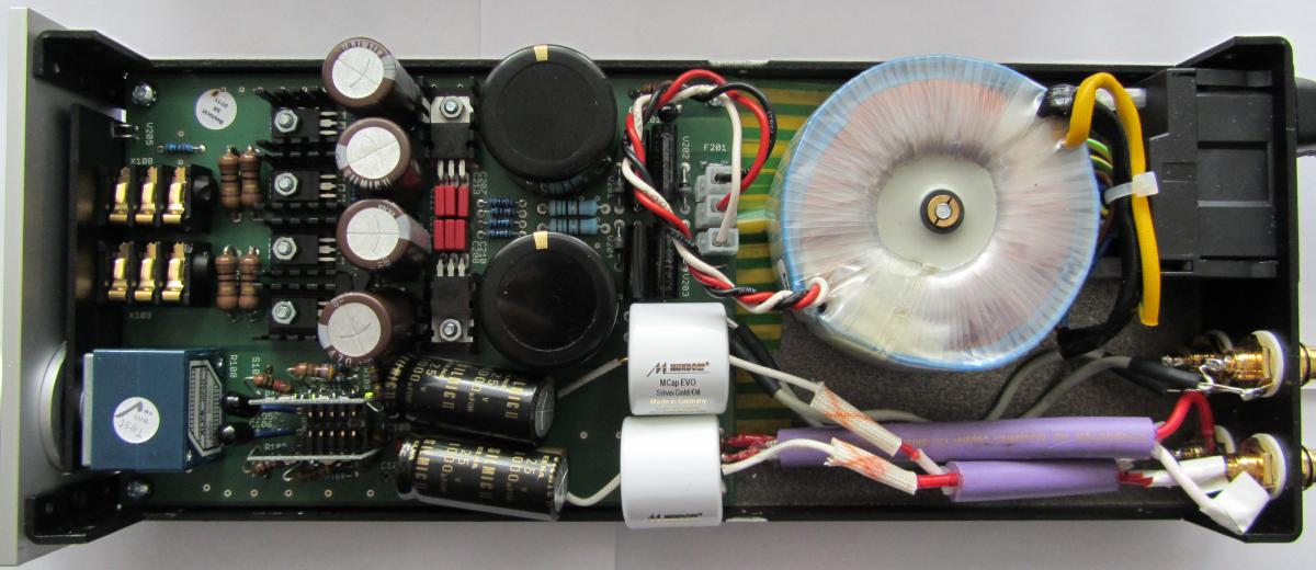

Усилитель, пока, доработанный Lehmann Black Cube Linear.

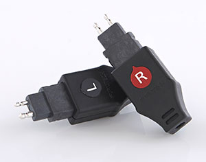

а где вы купили такой y-splitter и каково сечение у кабеля?
и еще наклейка с L/R на наушниковом коннекторе - она уже была или вы её отдельно купили?

Да!!! И усилитель внутри классно выглядит!!! :appl:
Очень всё аккуратно! :good:
Купил в %%%%, кабель 22AWG, изначально выбирал, либо этот, либо 20AWG, но побоялся излишней жёсткости, а после прослушки с данным кабелем, думаю 20-ка будет чрезмерно басовитей, но это чисто предположение. Наклейки (и это хорошо (сразу обратил на это внимание, когда заказывал коннекторы)), стоят, сразу, на заводских коннекторах Фурутека. Похожие коннекторы использует Acoustic Revive RHC-2.5HS-S-SF.

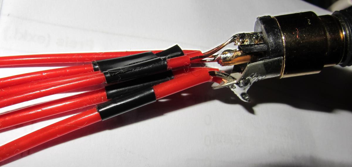

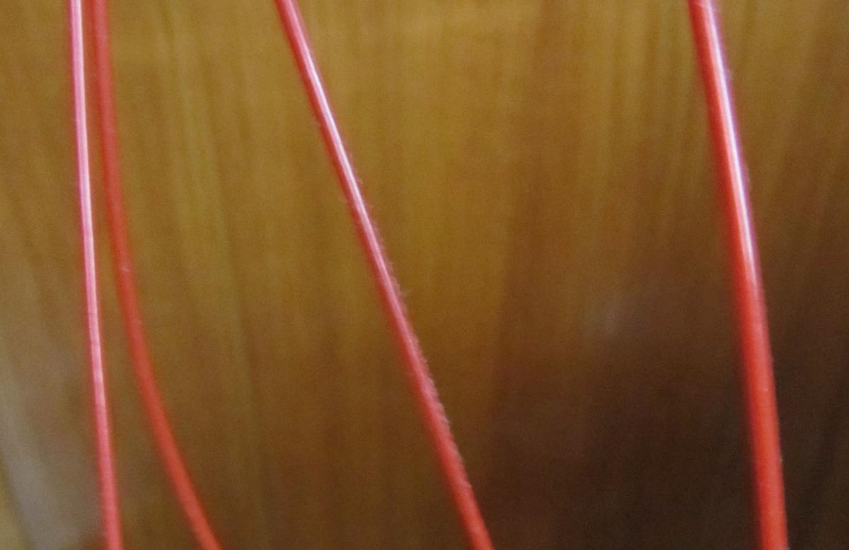

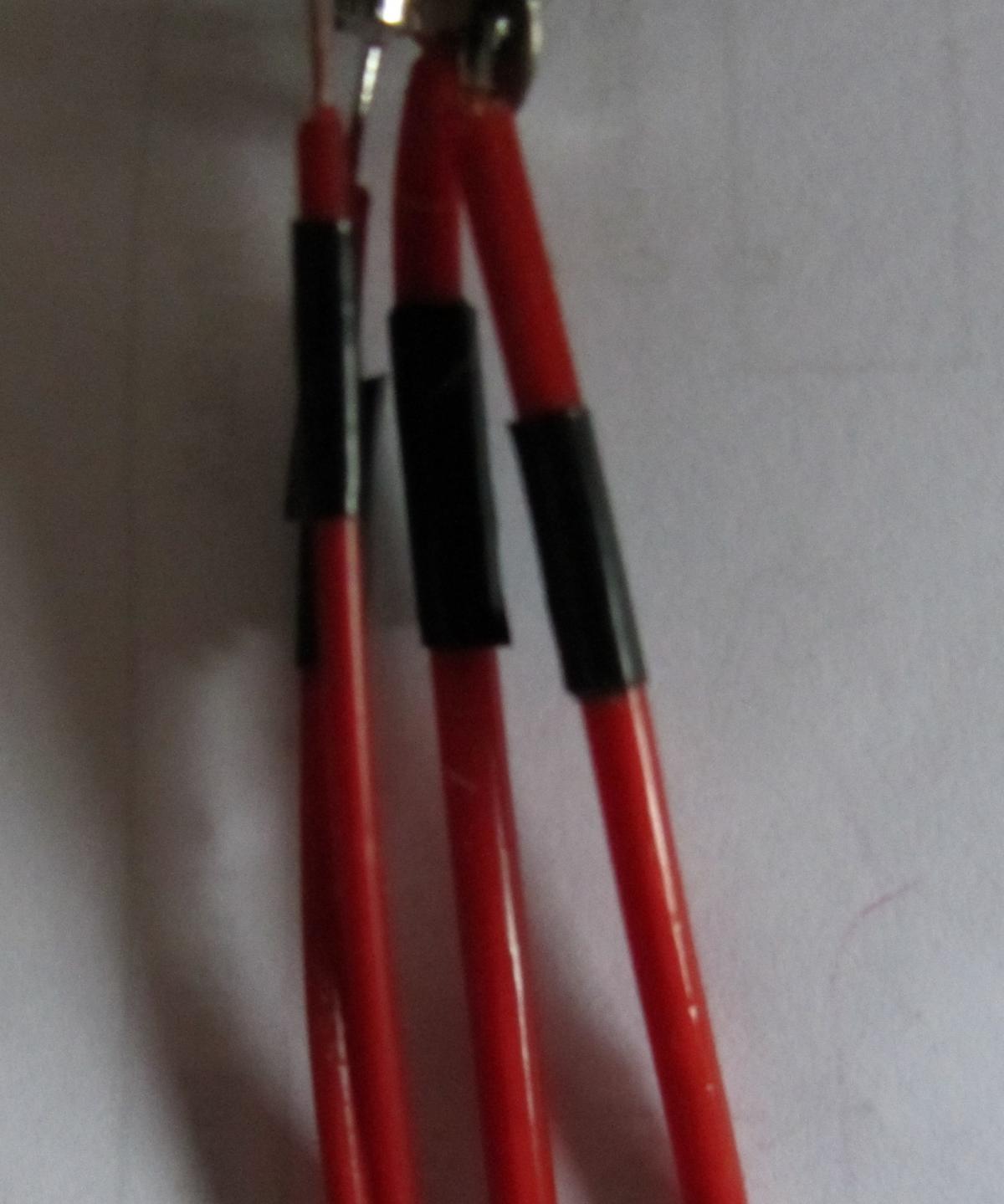

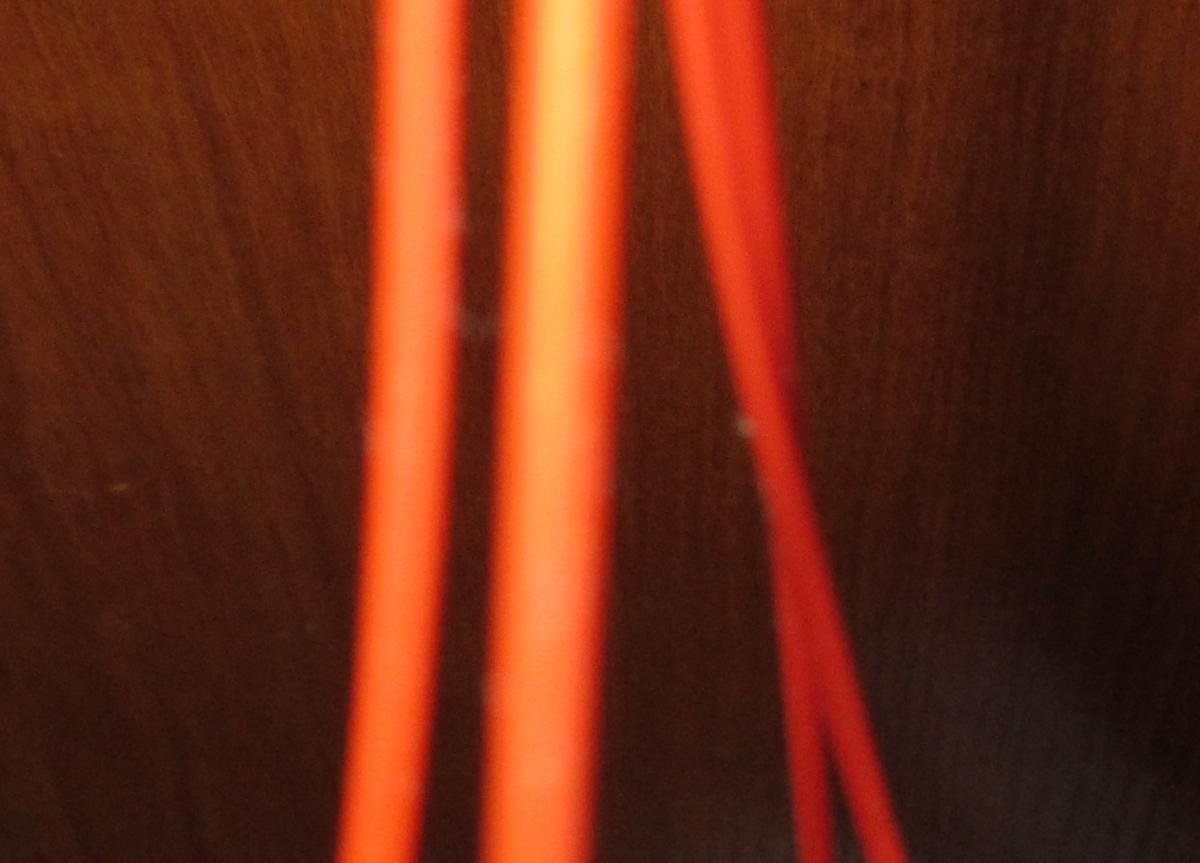

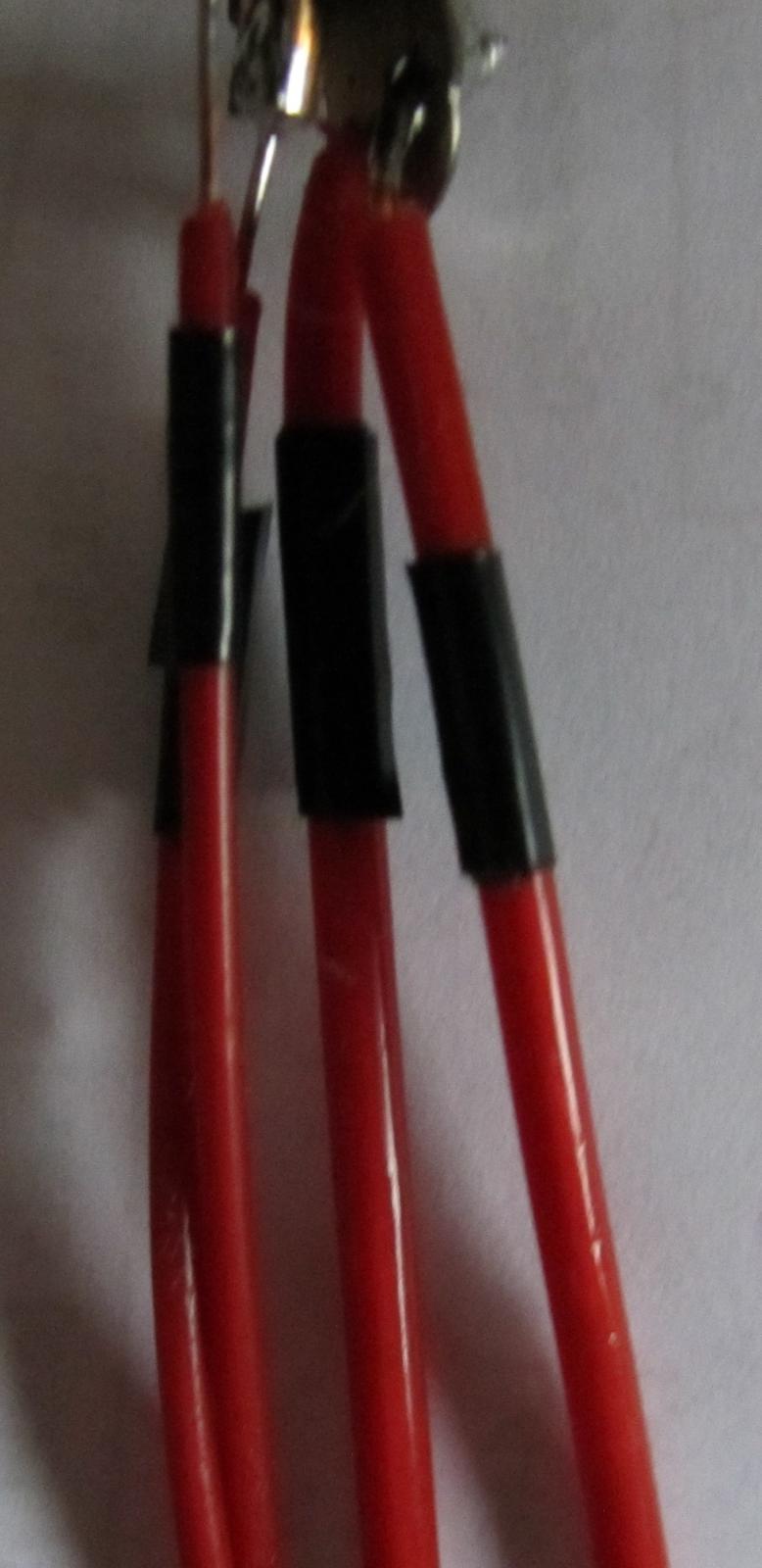

Решил сегодня, пока прибывшие ко мне проводники не разошлись по своим местам назначения, провести опыт влияния сечения жил на звук в наушниках HD650. Проводники, для чистоты эксперимента, идентичные от Neotech, монокристаллические медные моножилы в тефлоне после крио обработки, только разное сечение проводника. Сравнения делались, как между собой в различных вариантах сочетания проводников, так и с аналогичным по проводнику, моим готовым кабелем из моножилы 22AWG (0.64мм). Сейчас для теста, были использованы проводники 24AWG (0.51мм) и 18AWG (1.024мм), для получения большего контраста. Сразу скажу, что разница по первым впечатлениям была не так сильна заметна, как между этими кабелями и стоковым от 650-х, порой, пока производил очередную перепайку проводников для следующего опыта, терялось (забывалось) впечатление от предыдущей версии, пока не нашёл запись, в которой есть фрагмент, который ясно показал различие в звуке и последующее восприятие уже другого материала, но это исключительно, только на этих наушниках, как поведут себя другие, и что будет лучше для них трудно сказать, но думаю тенденция сохраниться на любых.
1. 4 х 0.51мм, по одному проводнику на сигнал и на землю. По сравнению с моим готовым 4 х 0.64мм, как и предполагалось ранее, частотный диапазон несколько уменьшился, меньше стало и ВЧ и НЧ, но он не стал хуже, для данных наушников, это даже пошло на пользу, в звуке ушла излишняя резкость, всего стало боле менее в пределах нормы, бас такой же чёткий и резкий, но уже меньше задавливающий остальной спектр, да и вокал не потерял своей светлой стороны, но так же, как и мой готовый кабель, не сваливается в область сибилянтов.
2. 2 х 0.51мм на сигнал (по проводнику на канал) и 2 х 1.024мм на землю (также по проводнику на канал). Сразу скажу, что данное сочетание, вряд ли кто будет использовать в виду слишком толстого проводника идущего на землю (слишком жёсткий, для наушникового кабеля), но для эксперимента решил попробовать, как ведёт себя сигнал, при использовании в качестве земляного, проводника большего сечения (а то от других, я так и не дождался, подобного опыта, решил теперь сам устроить). Вот здесь получилось самое интересное со звуком, я стал обращать внимание на те мелочи в исполнении, на которые вообще не обращал внимание с другими кабелями с одинаковым сечением, как сигнального, так и земляного проводника. Эти мелочи, как бы сказать, стало более отчётливо слышно, они не задавливаются другими частотами, особенно НЧ (правда, я на это, мало обратил внимание в первом опыте, но зато в третьем и с моим готовым кабелем, на это уже конкретно обращал внимание). И что интересно, эта мелочь в исполнении стала слышна сразу (плохо это или хорошо, пока не понял, но точно, теперь хочу сделать кабель по этому принципу, но с меньшим сечение земли, чем в опыте), когда втыкаешь другой кабель, то эта мелочь, как бы есть, но она не так выражена и больше сливается с общим фоном. В итоге, сочетание понравилось, появилось поле, для дальнейших экспериментов в этом направлении.
3. 4 х 0.51мм на сигнал (по два проводника на канал) и 2 х 1.024мм на землю (также по проводнику на канал). И на последок, попробовал такое сочетание. Оно очень сильно приблизило звучание к моему кабелю 4 х 0.64мм, даже трудно сказать, в чём разница между ними, по первым впечатлениям их вообще не ощутил, тот же характер звука, что и с моим моножильным 4 х 0.64мм. Но может дальнейшее прослушивание, выявит какие-нибудь различия, но это уже не сегодня.
Пока больше всего, понравился второй вариант, т.к. по моим вкусам, он больше всего подходит для HD650-х, но что будет лучше с другими наушниками, тут уже нужны другие опыты. Возможно и с другим усилителем, будет немного другая картинка, и больше понравиться другой вариант, но пока так. И пока, в итоге, я нашёл себе область, для дальнейших экспериментов и изготовления следующего кабеля в свою коллекцию.
