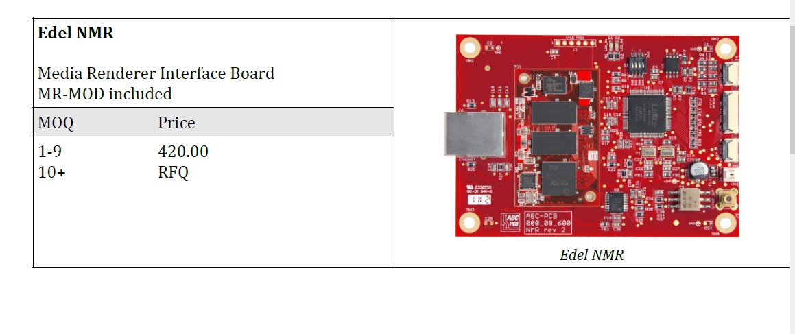

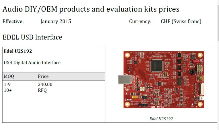

Спасибо, очень любопытно. А цена у производителя какая? Отличается от юсб конвертора?
Изменено пользователем Lonni
ABC EDEL USB/NMR дорогие устройства,но вроде по отзывам ,все кто брали остались довольны полученым результатом.
Доставка (Швейцария)50$
цены ABC EDEL USB и ABC EDEL NMR
