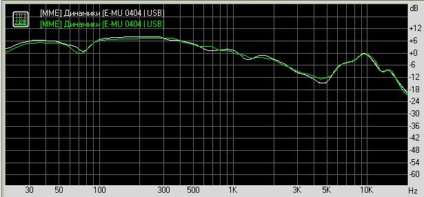

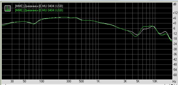

Еще парочка фостексов.
Последние очень даже приличные сразу в стоке.
Каждый раз удивляюсь. Пара абсолютно одинаковых внешне. Звучание кардинально отличается.
Изменено пользователем snorry
Разобрал, посмотрел. Подумал, вдруг мод какой-то.
Нет. Чистый сток без всяких вмешательств. Удивительно.

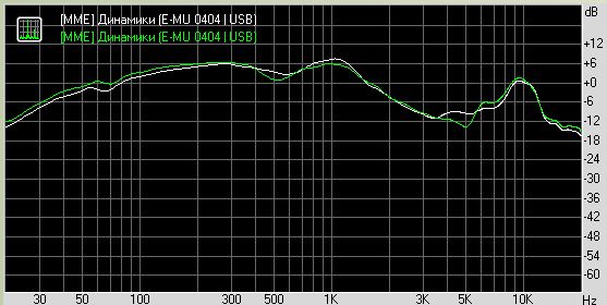

а эти все графики 50х?
а те 40е - все стоковые такие удачные, или только первый экземпляр удачный попался?
может имело смысл с 40ми работать, тк у них изначально лучше тоналка ?
да, 50-х.
График 40-х в ветке только один был.
У них одинаковые драйвера. После допиливания все приводится "к общему знаменателю". Звук делается такой, как нужно. Я все равно практически все моды делаю в дереве.

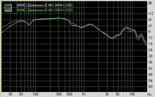

Еще одни в стоке:
Перемерив их пару десятков, прихожу к выводу, что именно похожий на это график является эталонным.
Если ичего не напортачено при производстве с амбушюрами, чашками, демпфированием, герметичностью, то звучание именно такое.
Вообще, можно некоторые типичные проблемы уже классифицировать:
- примерно из 20 - только 4-5 в полном порядке;
- в 3 были чашки с разным качеством пластика, в 2 из которых была нарушено герметичность прилегания половинок.
- в 3 были проблемы с родным демпфером-бумажкой (частичное приклеивание, заляпаны клеем)
- амбушюры разной мягкости. Условно примерно поровну: треть мягкий наполнитель, треть - средний, треть - жесткий. Плюс минус...
- амбушюры с разным материалом винила. (4 с мелкими морщинками, остальные гладкие).
Еще было 2 случая, которые вообще из ряда вон:
- магниты в магнитной системе были приклеены со смещением в 0,5 мм. Для миниатюрных размеров драйвера - это очень критично.
Важное дополнение к первому посту:
График АЧХ ровный, как выяснилось, получен в результате неправильных режимов микрофона (перегруз) + кривая работа драйверов звуковой карты под виндоус 7 с программой RMAA (карточка Инфрасоник Квартет). Поначалу опыта заведомо корректных измерений не было, многие нюансы были неочевидны ))).
Остальные - более или менее корректны.
Поскольку информация о таких проблемах с измерениями может быть полезной - график в первом посте оставляю, хоть верить ему нельзя.
