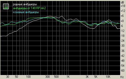

Первыми послушал Fostex T40 RP mk2. Оказался очень хороший ровный звук. Удивился - почему это многие их ругают.
Одел как-бы более дорогие Fostex T50 RP. Звук мягко говоря "кривой". Басов нет. Не просто нет - а совсем нет. :stopit:

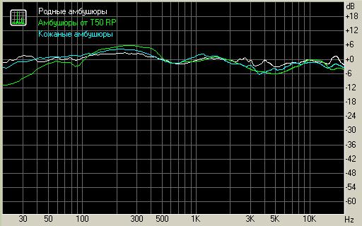

Достал свой микрофон и измерительный стенд. Измерил.
Картина более чем наглядная. Такой ровной АЧХ, как на этом экземпляре Fostex T40 RP mk2 я не видел вообще ни на одних серийных наушниках.
Добавлено 01.09.2014:
График АЧХ ровный (белый), как выяснилось, получен в результате неправильных режимов микрофона (перегруз) + кривая работа драйверов звуковой карты под виндоус 7 с программой RMAA (карточка Инфрасоник Квартет). Поначалу опыта корректных измерений не было, многие нюансы были неочевидны ))).
Остальные - более или менее корректны.

Решил ради эксперимента попереставлять амбушюры, плюс добавил в сравнение самодельные кожаные (размер такой же, но тоже мягкие).
Когда поставил амбушюры от Т50 на Т40 - звук резко ухудшился.
Опубликовано
  • Автор
От мягких амбушюр на Фостексах Т50 звук стал значительно лучше.

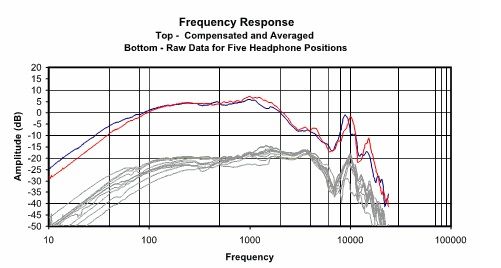

Вот, кстати, на докторе график от моего отличается. Тут он значительно ровнее. Вероятно, амбушюры были тоже жесткие (баса тоже мало), а демпфирование было плотнее.
А график Баеров - на моем стенде практически такой же, как на докторе.

А на иннерфиделити - тоже практически мой график. По басу, по крайней мере.

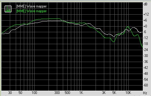

Измерил еще одни стоковые Фостексы.
Надо же, какое разнообразие в одной модели.
Опубликовано
