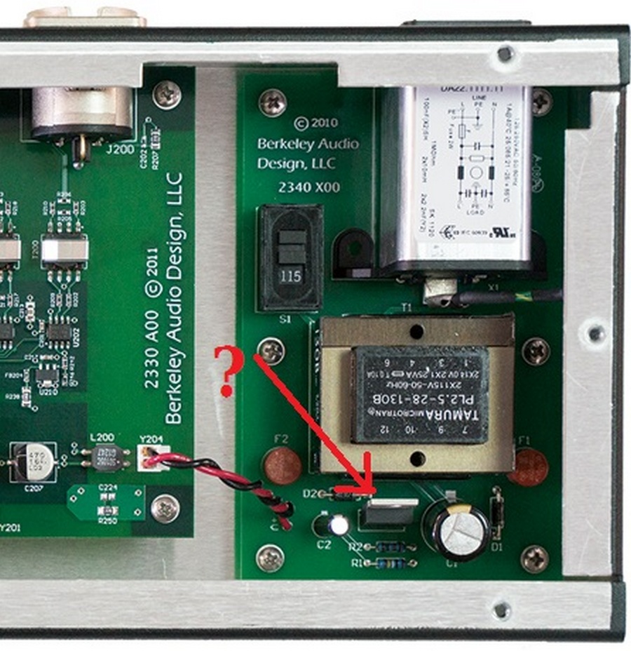

Может у кого-нить есть информация, о маркировке стаба (на фото стрелочкой отметил) на плате блока питания Berkley Alpha USB?
Простите, а зачем Вам эта информация?
Судя по деталям рядом это стандартная схема на трёхногом стабе, типа LM317.
