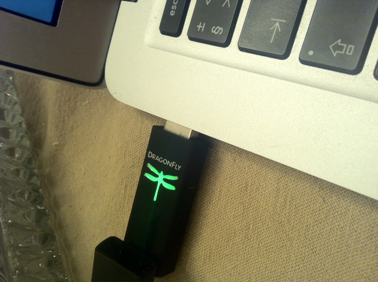

Хочу обратить внимание на интересный, недорогой ЦАП/усилитель AudioQuest Dragonfly от понятного производителя.
Не стоит ожидать убийцу тысячных ЦАПов, но для ноута это штука выглядит очень стоящей.
— Форма фактор USB-свистка.
— Поддержка 24/96 (и два отдельных тактовых генератор на 44 и 48).
— спроектирован полностью Гордоном Ранкиным (Gordon Rankin, если вы понимаете о чем я).
— Питание, понятно, по шине USB.
— Тру асинхронный USB-вход на чипе TAS1020B, дальше по I?S на чип ЦАПа ESS ES9023(?).
— 64-позиционный аналоговый регулятор громкости.
— посветка изменяет свой цвет в зависимости от битрейта
$249 в Штатах

Приехал.
С порога переиграл встроенный выход Macbook Air. Сцена, там воздух, разлипшаяся музыка, послезвучия все дела.
Завтра еще послушаю, на выходные могут дать на прослушку.
