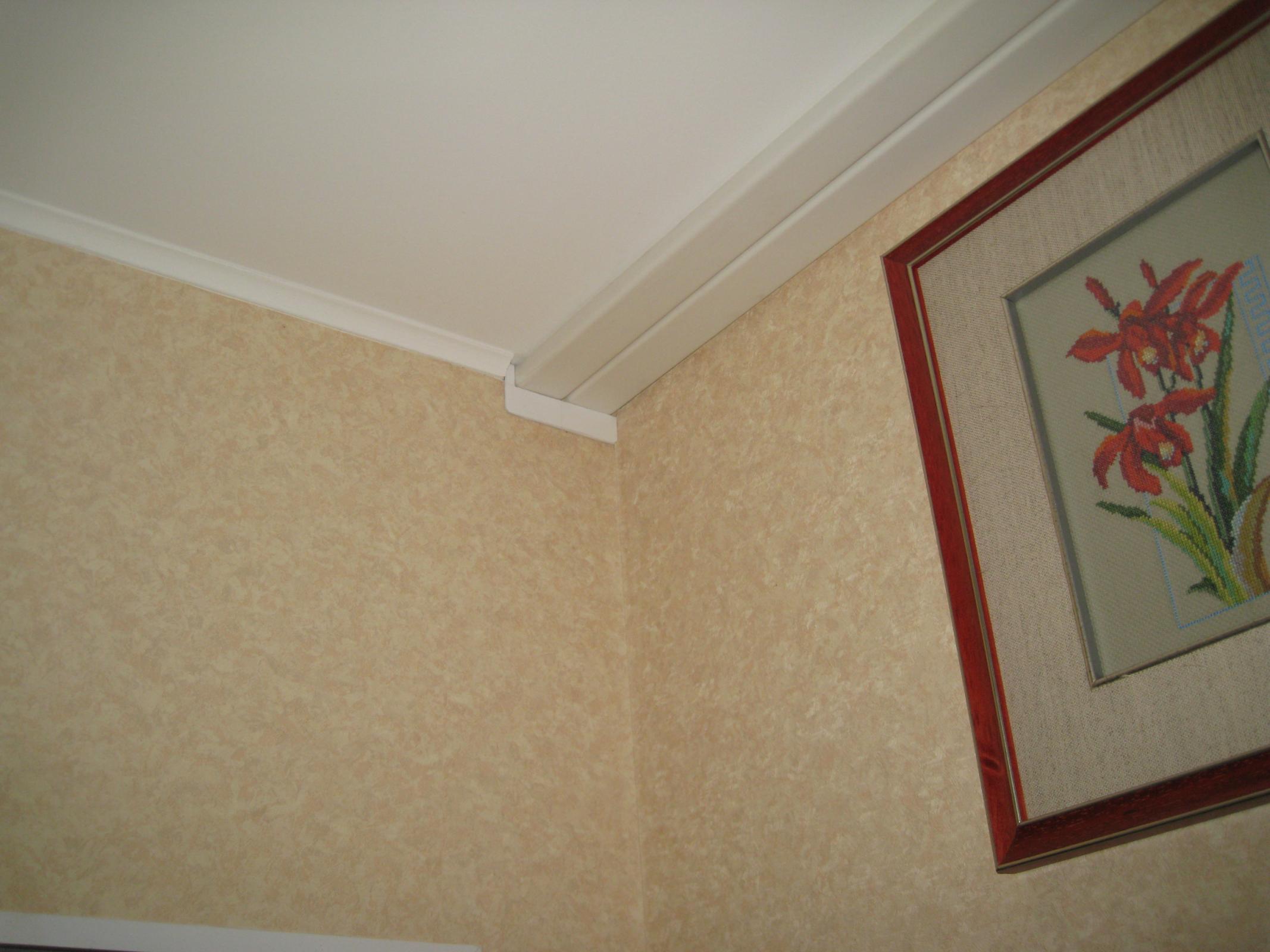

Для одного форумчанина делал фотки и предлагаю посмотреть, как выделенка заходит в мою квартиру. Два короба, в одном выделенка. Короб широкий, разделен перегородкой. Тут еще важно, чтобы фазный и нейтральный провод находились подальше друг от друга. Я использовал отдельные провода ПВ.
С какой целью?
