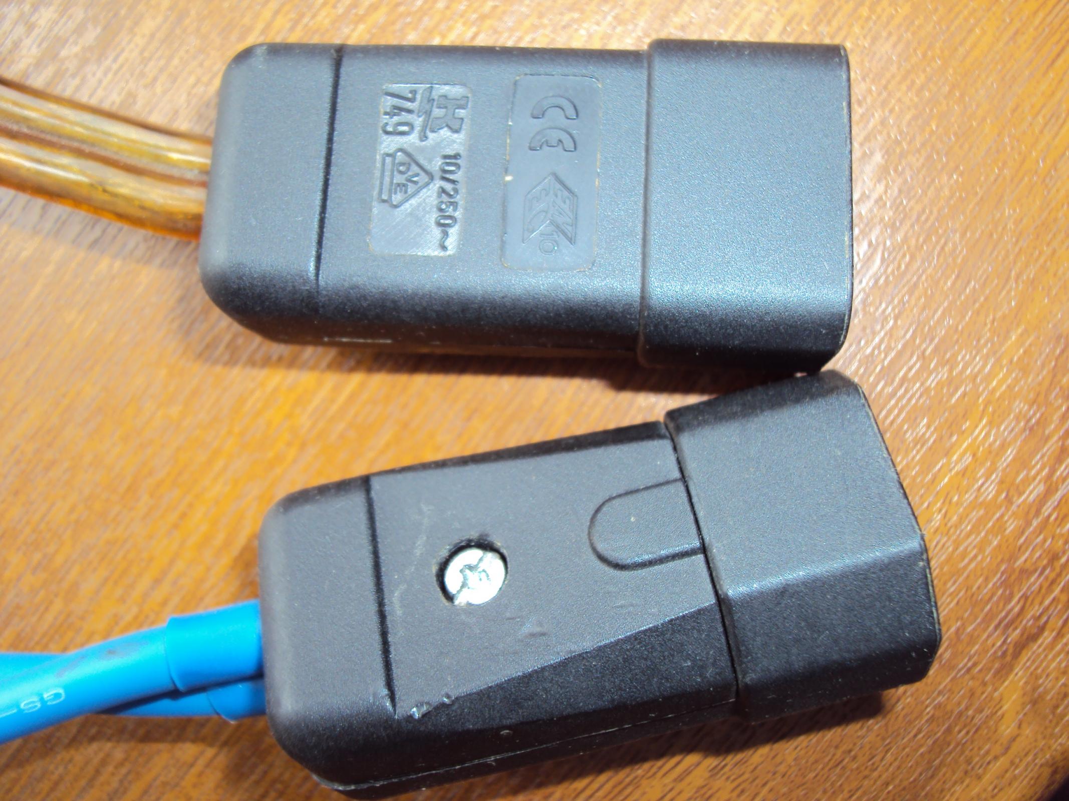

Кстати, да, Меннекес не использовал, а вот Кайзеры давным давно использую, как раз 749-е
Никаких нареканий за долгий срок использования не вызвали. Если память не изменяет, они есть и посеребрённые.

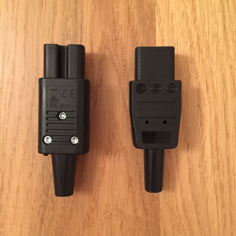

Что касается разъёма, то, если он стандартный, то туда подойдут и С15 и С13, они взаимозаменяемые, просто корпуса у них из разного материала(С15 большую температуру выдерживает) Что касается 3G 1mm, то это к собственно разъёму отношения не имеет, это означает, что к разъёму подходит 3 провода, сечением в один квадрат(если я ничего не путаю :D )
О да, это я сокращенно указал маркировку с кабеля, но вдруг кто-то будет искать, впредь постараюсь более развернуто описывать.
Касаемо именно левых разъёмов, то они на самом деле разные бывают. Есть очень качественные, с хорошим захватом контактов, плотно входят, хорошо держатся, а бывают с паршивеньким захватом, болтаются в "папе", могут и контакт терять. С обоими вариантами сталкивался лично. Причем внешне они практически неотличимы, и оба подделка.
У того же продавца, что продавал IEC 15, заметил терминалы и судя по внешнему виду, реплика Furutech.

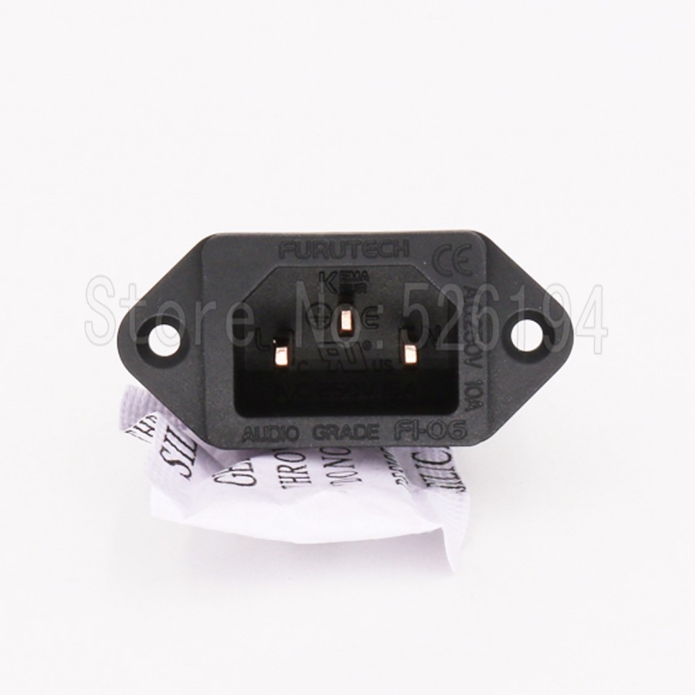

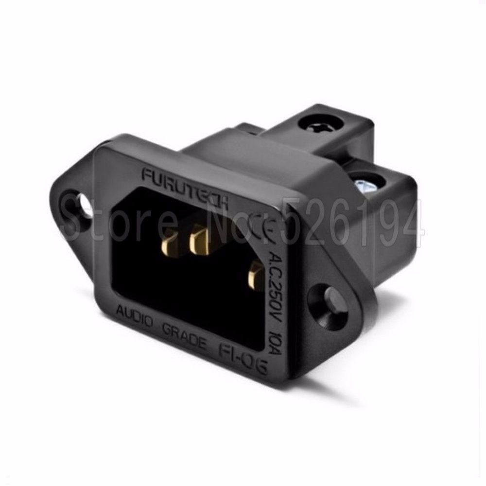

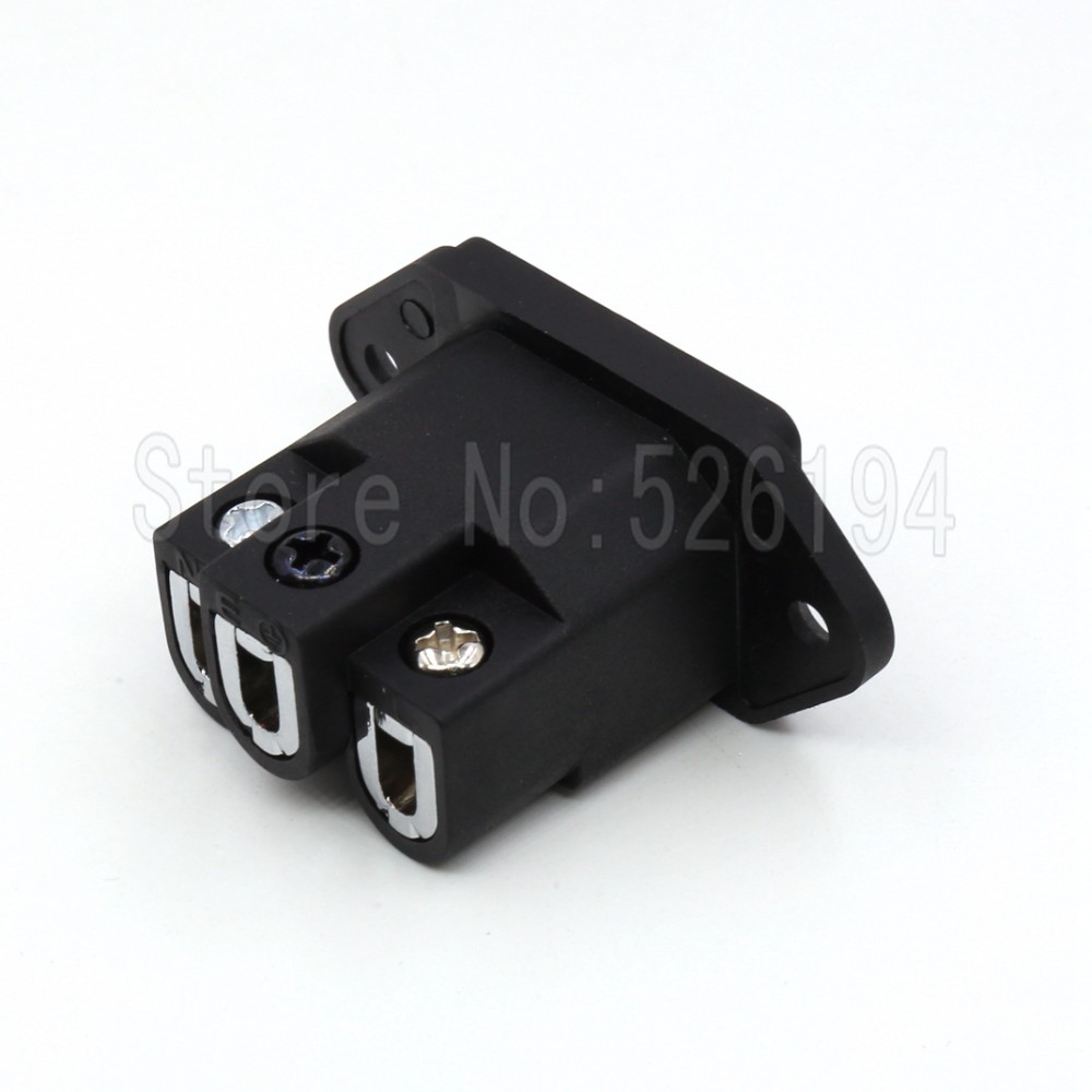

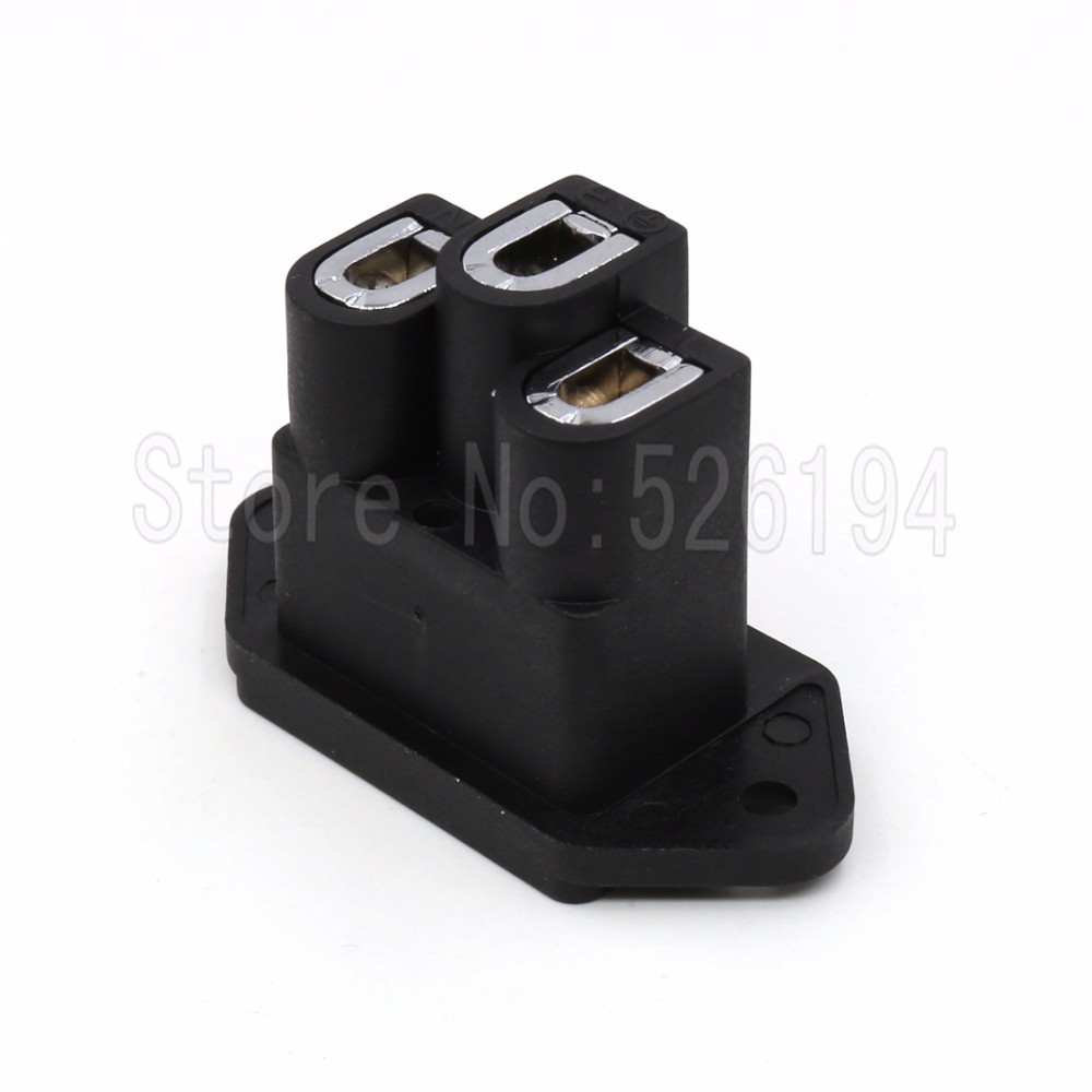

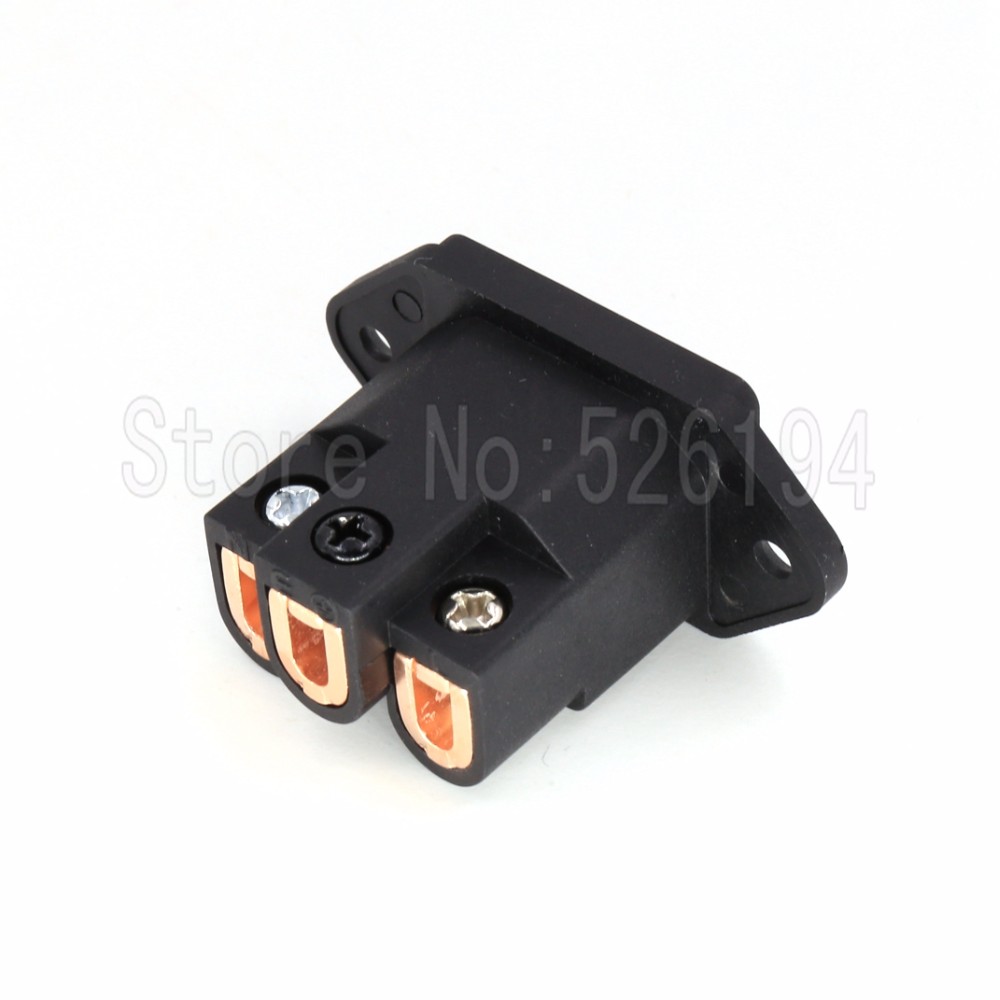

FI-06 ( C )
post-33717-0-88450200-1518121590_thumb.jpgpost-33717-0-91292500-1518139996_thumb.jpgpost-33717-0-03895300-1518139979_thumb.jpgpost-33717-0-12394700-1518121597_thumb.jpg

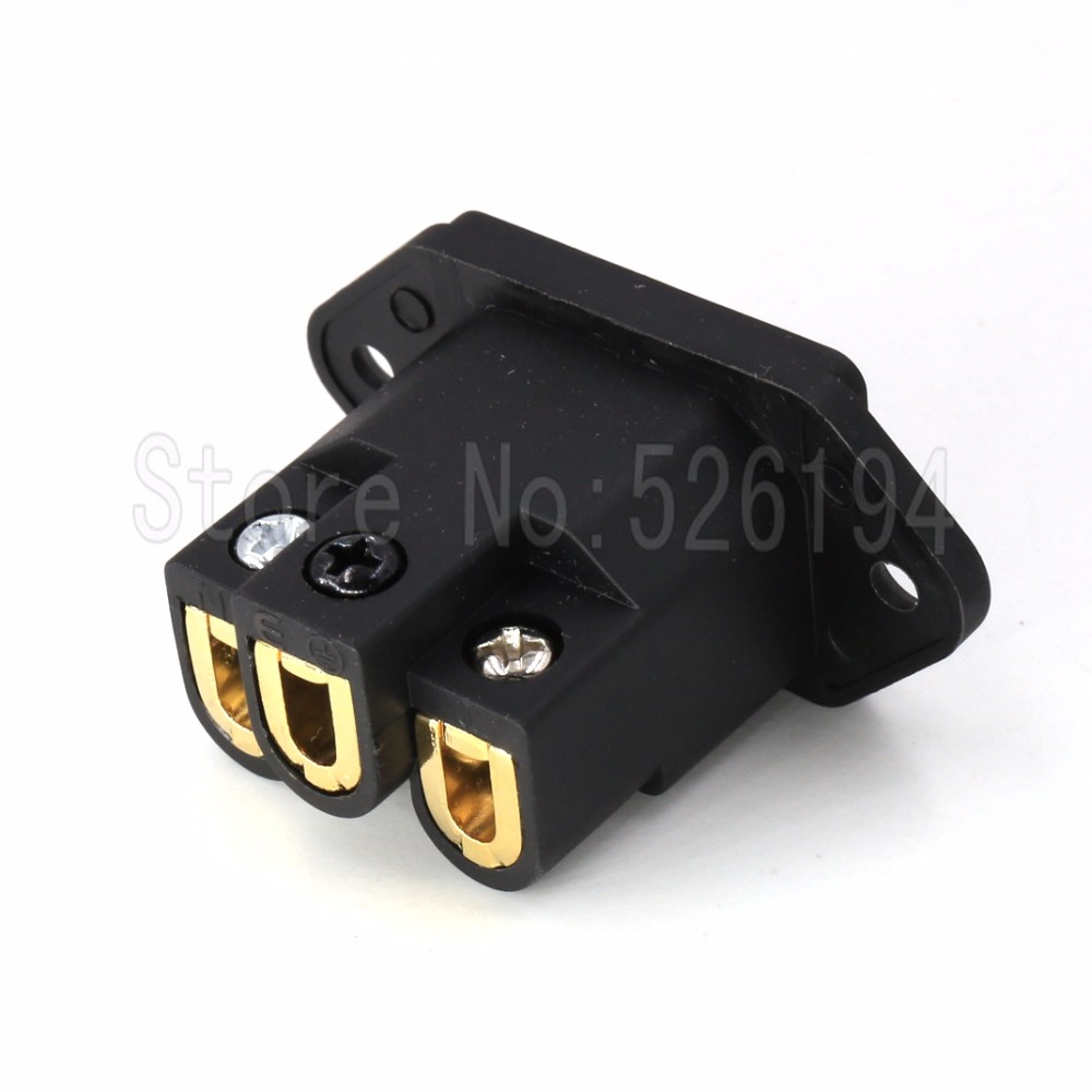

FI-06 ( G )
post-33717-0-14026500-1518121611_thumb.jpg post-33717-0-05558200-1518121606_thumb.jpgpost-33717-0-13831200-1518140029_thumb.jpg
FI-06 ( R )
post-33717-0-16929500-1518121617_thumb.jpgpost-33717-0-97392200-1518140066_thumb.jpgpost-33717-0-95983000-1518140047_thumb.jpgpost-33717-0-89085100-1518121620_thumb.jpg
По изгибу видно, что гнули пластину, а у оригинала выглядит иначе, то ли у них вытачивают из целого куска, то ли шлифуют лучше.
Но интересно попробовать вместо штатных терминалов (Yamaha HS8).
Пока не определился, но почему-то приглянулись медные.
Все удовольствие ~900р. за пару.

Кайзер 794 тоже посмотрел, цена везде 144р., уточнение по маркировке - Kaiser GST794SW.
Ой, что-то на "живой" фотке этот Кайзер странно выглядит!
Вот как выглядит 794 Кайзер

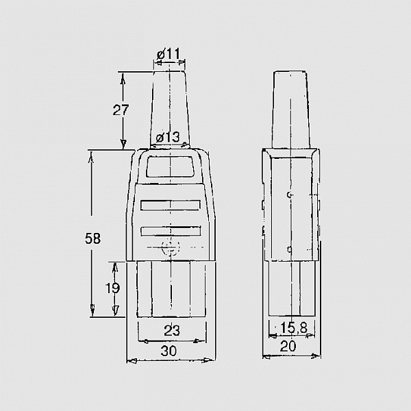

этот хотя бы в общих чертах, соответствует чертёжику. Стрелочками отметил соответствующую чертежу "зауженность" корпуса и наличие Кайзеровского логотипа, да и количество "рёбер"(2шт.), тоже соответствует чертежу.
Этот скин с Nazya.
Да, и я не пользовался 794-ми Кайзерами, никаких личных впечатлений нет. В посте, который был выше, я говорил о 749-х. Это "папы", вилочки. Вот их у меня их несколько штук в эксплуатации. Кстати и на "понравившемся" Вам "шипящем" кабеле тоже именно 749-ый Кайзер установлен(на другой стороне, оригинальный 37-ой Ояд)
В найденном ранее магазине, фото похоже на Kaiser 794, а чертеж на Schurter 4781.

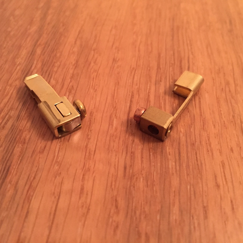

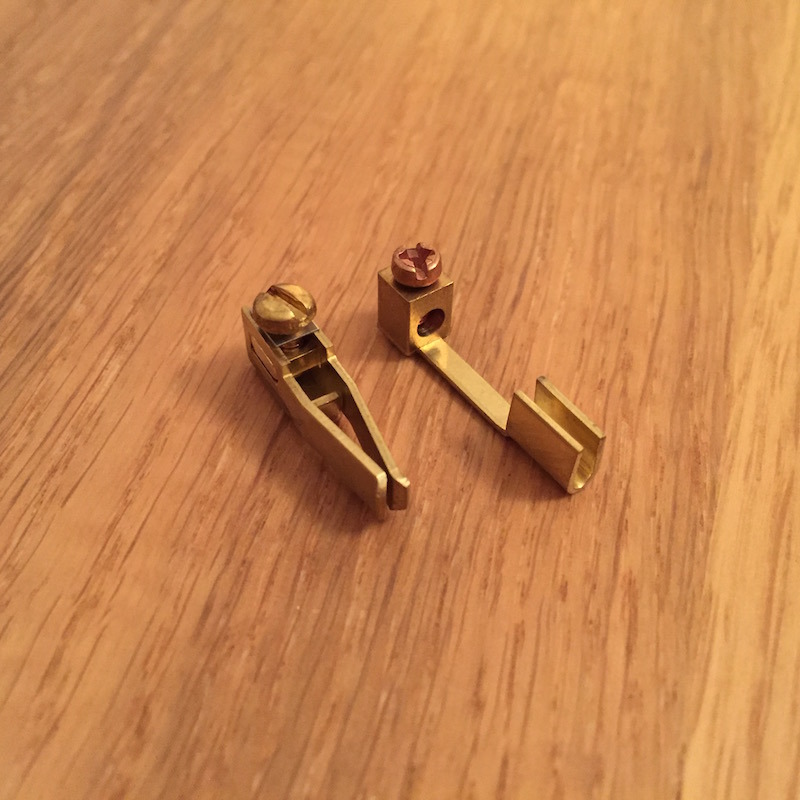

На dastereo нашлось сравнение от пользователя el_cane - Михаил:
Schurter 4781 (4781-0100) vs Kaiser 794 (Martin Kaiser GST794SW)
post-33717-0-73664700-1518209354_thumb.jpgpost-33717-0-97846100-1518209358_thumb.jpgpost-33717-0-24473600-1518209382_thumb.jpgpost-33717-0-52580200-1518209391_thumb.jpgpost-33717-0-93017200-1518209397_thumb.jpg
post-33717-0-55461000-1518209403_thumb.jpgpost-33717-0-23563900-1518209413_thumb.jpgpost-33717-0-61508300-1518209416_thumb.jpg
Правда там была ошибка расположения двух фотографий с контактами, пришлось отразить по горизонтали и в названии сравнения, порядок был обратным, теперь верно.
Конструкция контактов первого, понравилась больше, даже не смотря на наличие винта, похожего на медный, у второго.
Да, конструкция первого предпочтительнее(на мой взгляд). Что касается "медного" винтика, то вообще говоря, медь, очень мягкий металл. Резьбовые соединения из меди очень ненадёжны. Хотя встречаются утверждения, что вся контактная группа из чистейшей меди, но мне кажется, в этом есть доля лукавства. Крепёжный узел наверное всё же из "классических" медных сплавов. А вот собственно контакт может быть и медным. Хотя, возможно, при какой-то обработке медь и становится намного твёрже...
Так что понравившийся Вам винтик, скорее всего про просто "омеднённый", а сам материал, из которого изготовлен винт, может быть любым, от стали до бронзы. Да, и винт этот обеспечивает достаточно большую площадь контакта жилы непосредственно с телом коннектора. Так что на винтик можете не смотреть.
