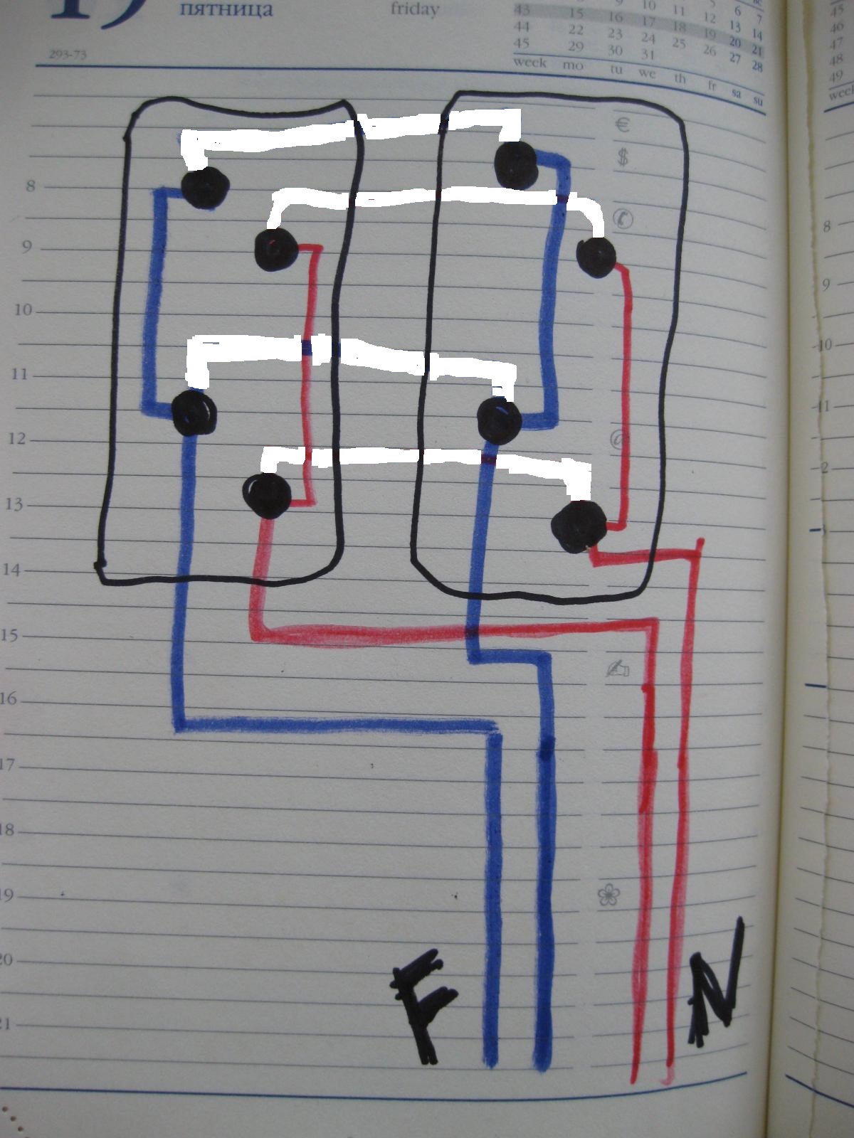

Сделал выделенку, наступило счастье аудиофила. Но есть сомнения.
Две линии по 2,5х5.
К одной подсоединил спаренную розетку.
К другой линии подсоединил пару спаренных розеток. Один провод из пяти просто висит в воздухе. Остальные соединил по схеме на картинке.
Но вот думаю, правильно ли я сделал подсоединение, может не надо было разъединять двойной провод, и засунуть в розетку скрутку, а уже от нее вести всю разводку по клеммам.
Может, кто в этом разбирается, развеет мои сомнения.

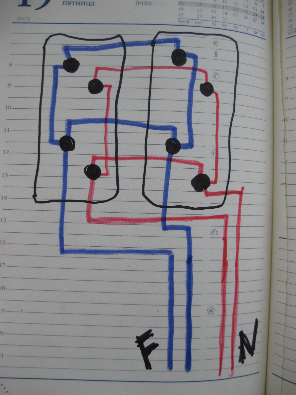

@seryj,а зачем Вы фазные провода (и нулевые тоже) соединяете вместе между группами розеток?
Логичнее, наверное, один кабель LN на одну группу розеток, второй кабель - на вторую группу розеток.
Насколько я понимаю, Вы хотите разделить питание цифровых и аналоговых компонентов аудиотракта. Если так, то надо исправить схему соединений на такую (стёр лишние соединения ластиком)

@seryj, Если, как пишет
то это нужное дело. Если нет, то интересно было бы попробовать один кабель для фазы, другой для нейтрали. Подать так сказать МОЩЬ. Тут такая уникальная возможность провести эксперимент по влиянию на звук.

Интересная идея, надо будет попробовать. Но попозже. Сейчас сделал как посоветовал

Не рекомендую делать один кабель для фазы а другой для нуля. Наводки будут по всей квартире. Прямой и возвратный токи должны течь рядом, а провода должны быть свиты. В одном кабеле так и происходит.
