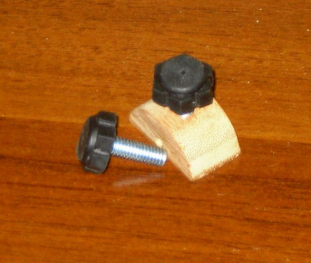

- имхо имеет смысл изменить крепление регулировочного винта, чтобы зажатие шло не с деревом, а с проложенной металлической планкой и поставить винты, которые можно закручивать руками (как на современных системных блоках) вместо шестигранника. Вид возможно чуть будет ухудшен, но появится возможность использования наушников несколькими пользователями в семье / при прослушивании.
И Спасибо мастеру.
@Rander,
Спасибо за отзыв.

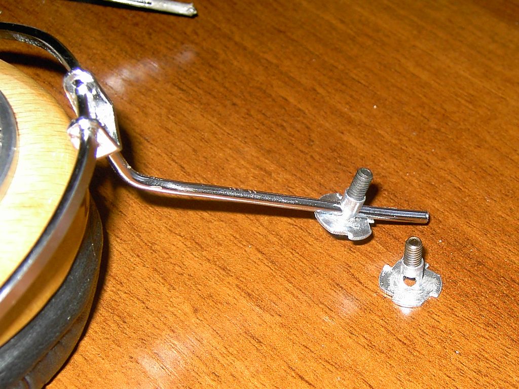

По поводу крепления:
внутри дерева стоит вот такая вот конструкция:

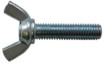

Винт ставить пробовал - не хватает усилия, чтобы нормально зажать такую тонкую и круглую проволоку.
Можете попробовать сами. В магазинах мебельной фурнитуры продаются регулируемые ножки для мебели. диаметр резьбы 6 мм.
Более или менее удается закрутить надежно только винтом с "барашком", но это выглядит уже совсем некрасиво.
Поэтому я остановился на винте под шестигранник.
