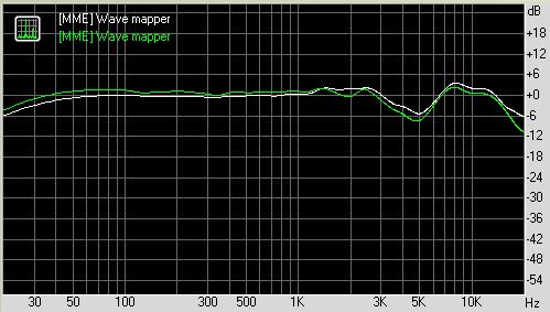

Кстати, тут была речь, что многие промышленные наушники не обладают достаточно подобранными динамиками-
Вот измерения Akg K701.

3. По Akg K701. Если вам действительно попался такой экземпляр с таким согласование каналом - радуйтесь и не продавайте ни за какие деньги. Это невероятное везение.
Либо просите тройную цену, потому что из опубликованных графиков - хорош только 1 из 4.

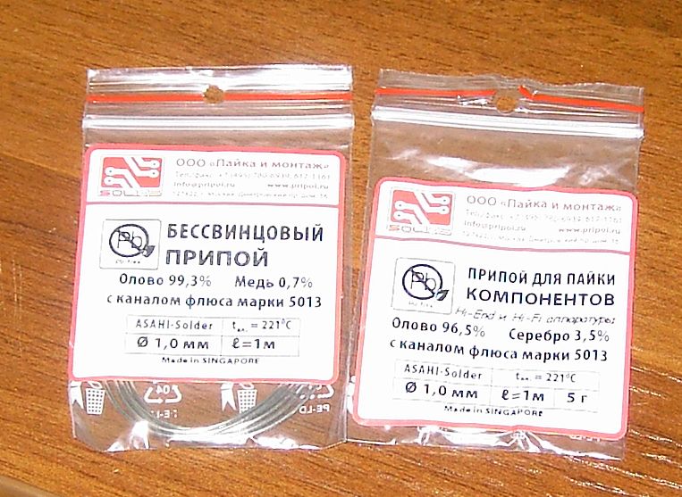

Мод ТДС-15, тем не менее, продолжает развиваться. Нашел, где в Новосибирске свободно продается бессвинцовый припой.
Поэтому отныне и впредь все пайки в моде будут делаться вместо припоя ПОС, припоем с медью либо серебром.
Просто так, чтоб было ))))
Изменено пользователем snorry
http://www.changstar...tach=2154;image
Ну нормально подобраны, что сказать. В моем обывательском понятии разность каналов прежде всего влияет на качество сцены (поправьте, если не прав) - так с этим у К701 даже СЛИШКОМ хорошо :D А вот с остальным...
Да, минимальная разница каналов влияет на качество сцены.
Делюсь "секретами АЧХ-задротсва", как кто-то тут однажды выразился, не будем показывать пальцами ))).
Как получить хорошую объемную "сцену":
- капсули с хорошей микродинамикой и нормальной макродинамикой.
- минимальная разница между каналами. Если неравномерность на частотах выше 5 кГц, а ниже одинаково - будет "сцена" широкая но плоская. Если во всем диапазоне хорошо - будет объем и позиционирование вглубь.Надо добиться расхождений не более 1,5-2 дБ. Особенно губительны для объема сцены участки АЧХ, где на одном канале подъем вверх, а на другом вниз, желательно полное отсутствие таких участков. Тем не менее, 1-2 локальных небольших таких участка не "убивают" сцену, если их протяженность невелика, а максимальное расхождение укладывается в 3-4дБ.
- подчеркивает объем подъем в районе 8-12 кгц, но может утомлять слух на некоторых записях.
- также желательно задействовать естественный и привычный для конкретного слушателя фактор - ушную раковину. Если сделать косые амбушюры или расположить капсули чуть спереди и под углом - сцена еще улучшается. На накладных наушниках - есть у меня такой прототип из капсулей Ямах (итоговая АЧХ на картинке) - тоже отличная объемная сцена, но на моде ТДС-15 она лучше за счет косых амбушюр, охватывающих ухо.
- на микродинамику может сильно влиять защитная ткань между капсулем и ухом. Напрмер в ранних ревизиях LCD-2 стоит ткань весьма плотная - там влияние заметно. В поздних ревизиях - поставили более прозрачную для звука, это плюс.
Ну а конкретно у К701 мне не нравится заваленный бас и сибилянты. Звучание для меня слишком утомительное.

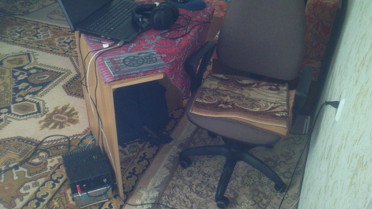

Кстати - вот так выглядит ХАЙ-ЭНД система на РС, ок,- понял, - low HIGH-END System, она на картинке :)
Изменено пользователем Doggius
Vaio, Burson Audio DA-160, Семигор, мод ТДС-15 от Snorry
