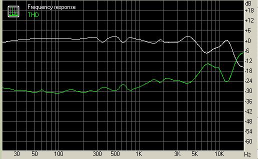

Мои самопальные ТДС-15

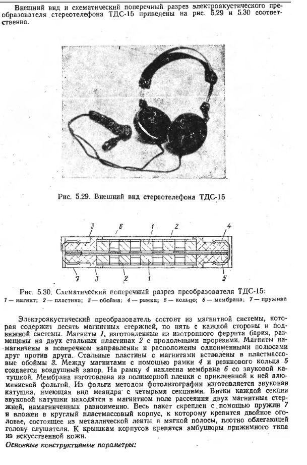

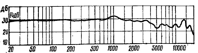

Ну а в советских справочниках была такая картинка:
Типовая ЧХДЗ стереотелефона ТДС-15
Обе модификации - с плоской мембраной и рифленой.
snorry, Спасибо за АЧХ. Но опять "непонятки". У оригинальных ТДС-15 плоская мембрана или рифленая ? или может быть любая ? АЧХ отличаются хотя бы по отдаче на НЧ :music:

Тебе сюда:
viewtopic.php?p=335748#p335748
Это все "оригинальные". Их как минимум 4 модификации есть.
С рифлением, как видишь, чуть приподнят бас и мидбас. Но при этом больше грязи на СЧ и ВЧ (пики и провалы на АЧХ).
Вообще, всю полезную инфу со ссылками по теме ТДС-15 см. в первом посте.
зашли картинку целиком)
почему нет завала в басах интересно
Дык. Специально поэтому оставил, не стал модить.
Эти экземпляры действительно басовитее прочих, что были у меня.
Кстати, у разных ТДС-15, например, разная степень натяжения мембраны бывает.
Бывает, как барабан натянутая, а бывает, что болтается свободно и вся волнами. Самый оптимальный для настройки вариант - это нечто среднее.
На самом деле из любых вариаций бас можно вытянуть, только индивидуальный подход нужен к каждому экземпляру. Измерительный стенд здесь - просто незаменимая вещь.
У меня для этих целей одних амбушюр разных - 5 вариантов.
Так что тупо скопировать однажды сделанную удачную конструкцию - не получается. Над каждой парой драйверов "шаманские пляски с бубном".
Индивидуально приходится и амбушюры и демпфирование подбирать.

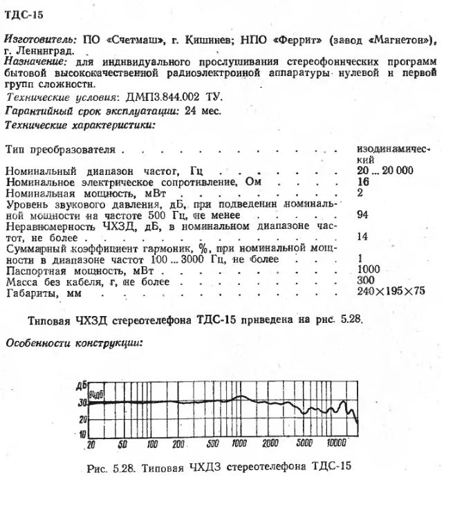

snorry
откуда картинка с ачх?

snorry
Бытовая электроакустическая аппаратура: Справочник / И.А.Алдошина, В.Б. Бревдо, Г.Н.некрасов, Г.Н. Веселов и др. - М.: КУбК-а, 1996.- 320с.: ил.
