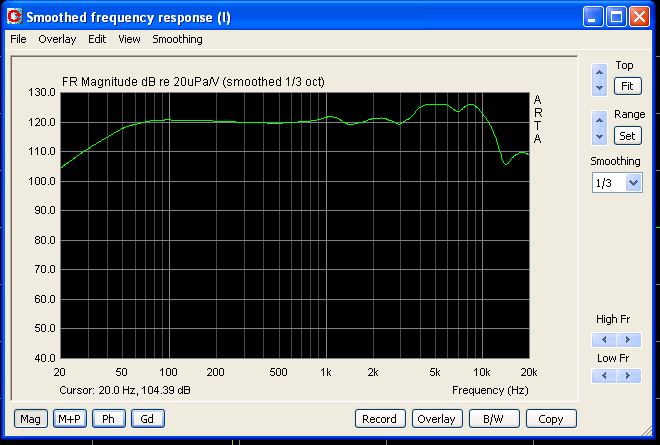

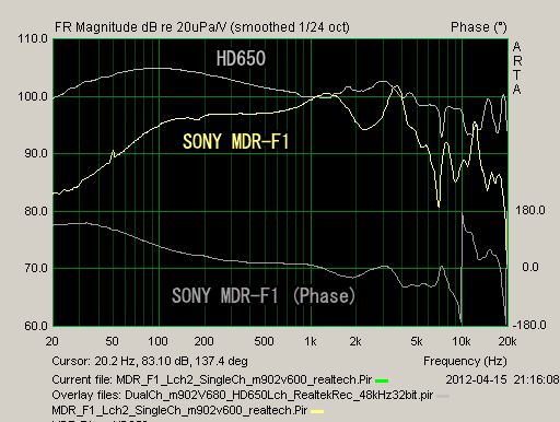

судя по графику очередные наушники с мерзким горбом на верхней середине

Судя по графику измерения надо провести повторно с другим микрофоном.

я на графике не увидел крикливости,даже темнее hd 650 уши оказались,если по графику судить

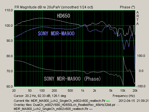

Просто если у них действительно все так печально с серединкой, то тембры должны были полететь к чертям. Бяку на 1.5кГц прослушать нереально, самая чуствительная область.

Да я бы не сказал, что это похоже на правду, ибо на слух там нет никакого подъема на верхней середине -ВЧ. Я к этому делу очень чувствителен, ибо такой характер звука, как изображен на граффике, меня бесит. НЕ6 (да и остальные НЕ) из-за этого я даже не рассматриваю в принципе. Эти же Sony, мне реально понравились прям с первой прослушки и именно своей сбалансированностью в тоналке.

Да нет, небольшая яркость то у них есть на самой верхней середине. Это хорошо слышно на тяжелой музыке.

Значит надо в спокойной обстановке еще раз их внимательно послушать, по крайней мере на выставке я такого не улышал.

У хихимэнов не только подъем на верхней середине - там вообще с серединой все криво и печально на всем протяжении. И вч дефективные выцокивающие. >_>
