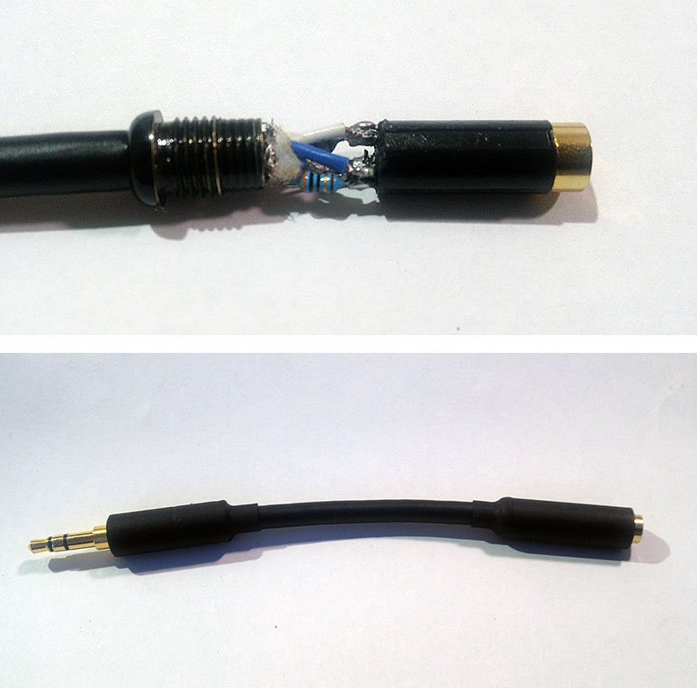

В 06.06.2015 в 04:16, unideny сказал:
Мне все не давали покоя сомнения о том, что действительно ли 900е стали лучше после мода.
Вот пришли резисторы и дошли руки - собрал адаптер с резисторами как в стоковых 900х.
Теперь смог напрямую сравнить и сделать однозначные, не по воспоминаниям, выводы.
Итого, кратко: в общем, все что описано выше, про мод,- практически верно, звук действительно становится
полнее, напористее, проявляются сжатые резисторами послезвучия в плане эммоциональности только плюсы,
а вот в технической части, на мой взгляд не все так однозначно: стоковые Sony имеют более рафинированный
звук - так называемая "зажатость" делает звуки более "короткими" - быстрыми точными, это особенно заметно
на верхах. низы так же более контролируемые и быстрые, но и действительно не такие полные как с модом.
Сравнивая лоб-в-лоб не могу сказать, что изменения глобальные - лучше, но не на много, и это с источником в 0.2ома,
с другими источниками результаты не столь однозначные, так с iPhone 4S (0.9ом) немного, но лучше без мода;
а вот с Maverick A1 (30ом!) однозначно нужен мод, что странно, потому как резисторы вроде как именно для подобного
усиления и ставились...
Основное что подтвердилось, стоковые - они больше аудиофильские, а мод ближе к меломанам! имхо)
Еще, что я заметил, после долгого прослушивания, то что звук и подача в стоке менее напористые,
музыка воспринимается не так акцентированно и больше подходит для долгого - фонового прослушивания,
при котором мод (возможно именно у меня) вызывает утомление слуха. Так что для себя решил слушать
и такие и такие в зависимости от времени, материала и пожалуй настроения.
Сравнивал с адаптером сделанным именно с оригинальными номиналами, как в стоке 22 и 1.2 ом. на выходе 12ом,
после сделал ещё вариант для более приемлемой нагрузки с 30 и 1.5 ом, на выходе вышло 15+ом,
(немного просчитался надо было ставить 33 или 36 что бы точно получить больше 16ом)
Разницы между этими версиями на слух не обнаружил, по нагрузке последняя более правильная,
вот её и собрал себе в окончательный адаптер.
Вот такой опыт. Народ! кто-нибудь сравнивал стоковые и мод напрямую? Поделитесь впечатлениями...
Для марк 2 может будет интересно ознакомится:
вот такой опыт и выводы были сделаны 5 лет назад))
даж самому было любопытно вспомнить,
