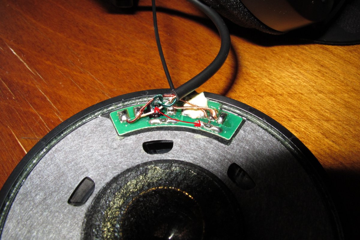

2 часа назад, aist сказал:
Второй вариант проще.
Еще проще, только выпаять резистор на 22Ом.
Да я всеравно мастеру буду отдавать, там работа за косарь, так что думаю он с любой сложностью справится - вопрос тока как правильно. Видимо трушный мод это первый вариант где оба резистора выпаяны?
оба правильные. разницы нет.

12 часов назад, aist сказал:
На всякий пожарный. Стало быть, надо удалить эти два резистора и сделать перемычку между этими точками. Верно?
Можно и так, но лучше вместо резистора левого, меньше колхоза и он ближе к выводу.
Еще лучше, туда - на правый контакт левого резистора сигнальный провод переставить.Тогда и резистор не надо выпаивать и меньше паек на пути.

1 час назад, aist сказал:

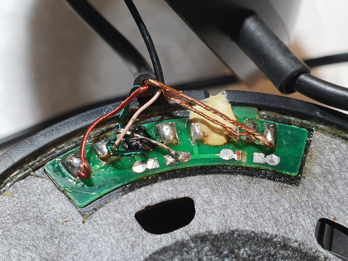

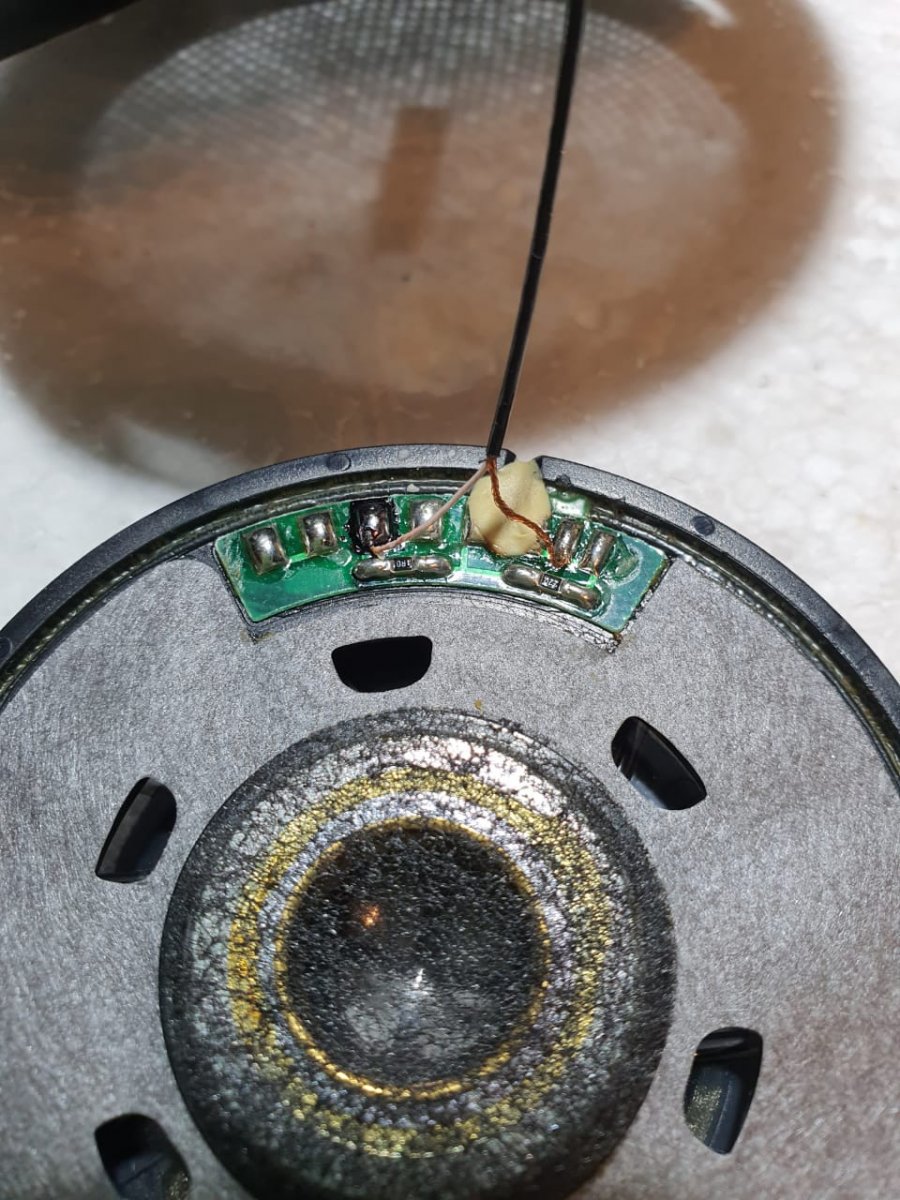

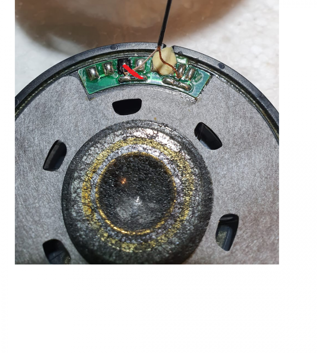

В общем, к мастеру они приехали, но там еще второй наушник и там другая распайка. Как ее правильно сделать, по аналогии с первой? Вот фото.  Может тупо так же как я красной стрелкой рисовал?
Изменено пользователем keltkelt
Все то же самое. Левый провод переставить на правый контакт левого резистора. Или заменить левый резистор перемычкой, если не охота провод перепаивать. Там по дорожкам на платке видно, что куда.
1.Выпаиваются резисторы. 2.Чистятся контакты от припоя. 3.Левый провод напаивается на ближайшую к динамику площадку.
На фотках с этого форума, провод справа запаян из за того, что слева контактная площадка видимо отвалилась.
Изменено пользователем aist

13 минут назад, aist сказал:
Спасибо за разьяснения, вроде даже мне стало понятно) В общем, на обоих наушниках делаем так. Естественно, выпаяв резисторы.

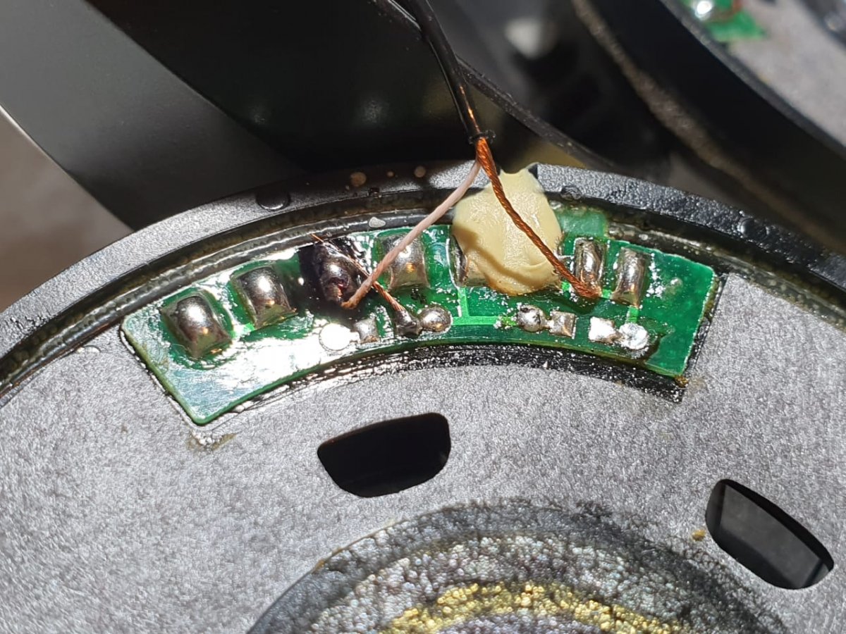

Припаяли вот так
Лучше конечно было ее  на место резистора поставить... Скорее всего просто не спелись с усилителем или на слух не подошли.
