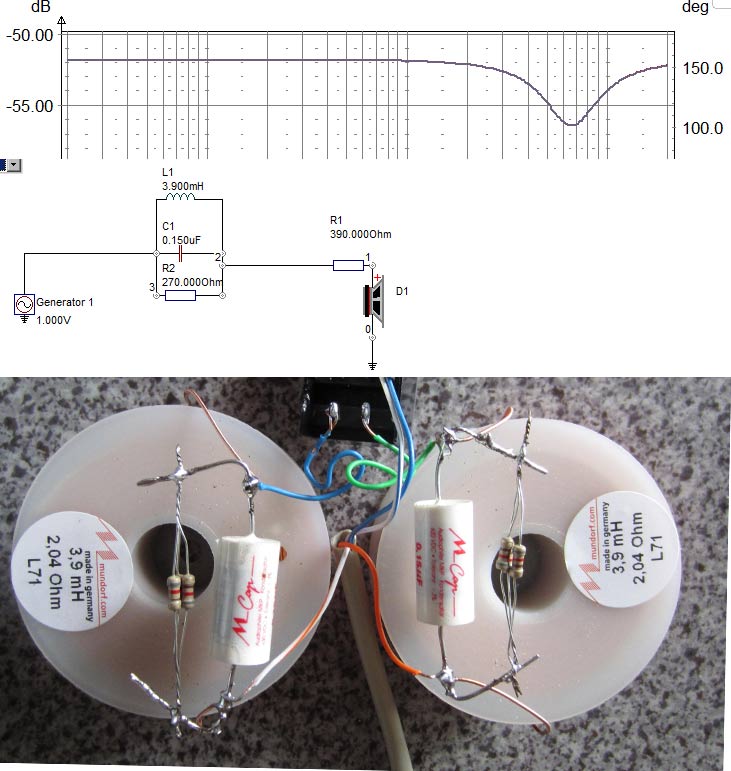

данный пост написан для владельцев HD800, у которых чувствительность собственных ушей к горбам АЧХ на ВЧ чуть лучше чем ноль
параметрический резонанс диафрагмы дает три горбика в области 5-10 кгц, но к сожалению альтернативы HD800 я не вижу (стаксы за 5 тыс. уе. не в счет) поэтому я сделал доработку, которая ну прямо очень хорошо избавляет от данной проблемы, и прибавляет в цене HD800 сразу 100500% !
все изложено на картинке
номиналами резисторов можно уменьшать влияние режектора от нуля до полного выреза диапазона аж до пола
подобным методом можно убрать горбы на АЧХ и у других ушей
(если вас раздражают горбы АЧХ на ваших ушах, несите их ко мне, я с ними разберусь)
подробности на картинке
(R1 - сопротивление катушки драйвера, не использовать его)

А можете посчитать такой фильтр для Денон D7000 с центральной частотой на 6200Гц с ослаблением 4 дб? сопротивление ушка 25.5 ома на этой частоте судя по измерениям Тила. А то самому мозгами шевелить, искать литературу тяжко. Заранее благодарю
И еще вариант на 10кгц ровно, с ослаблением на 3дб. Не знаю какой из этих горбов субъективно дает несколько излишнюю яркость, скорее всего первый, но на 100% не уверен.
Частоты определял прогоном свип-тона. Горбы на 4900, 6500 и 9200-12300Гц. Ямы на 3250, 7800Гц

хм, судя по этой ссылке, http://www.allaboutcircuits.com/vol_2/chpt_8/5.html, полосно-заграждающий фильтр = ФНЧ & ФВЧ в параллельном включении. их передаточные функции знаем => тогда знаем и самого фильтра. по ним можно найти АЧХ и ФЧХ :notknow:

фильтр гадит меньше чем любой DSP параметрик, особенно если поставить дорогие элементы, ну там ленточные катушки, японские резисторы угольные, конденсаторы Мундорф суприм, провод купить монокристаллический (можно сделать из акустического кабеля), вместо пайки использовать скрутку болтом (ну вообще можно и паять аудиоприпоем, только надо скрутить жилы косичкой), а потом главное прогреть всю конструкцию на обычном усилке для колонок использовав вместо нагрузки мощные резисторы
тем кто слушает через компоненты сидишки да винил, это единственный выход избавиться от горбов на вч наушников
методика такая:
1. прогоняем уши на генераторе, осознаем реальную АЧХ, записываем центры пиков, их примерную ширину и высоту в блокнот (желателен опыт настройки АЧХ на слух)
2. моделируем АЧХ на DSP типа Voxengo Gliss EQ, или PSP Neon и много слушаем разного материала, подгоняем график, перепроверяем на записаном в мп3 синусе, много раз (варианты возможны такие: иногда лучше сделать вырез уже, но глубже на главной частоте, а иногда лучше сделать менее глубокий но шире)
3. на LSP CAD считаем номиналы
4. выбираем компоненты и материалы по вкусу и делаем фильтр
учитывая что стоимость хороших элементов недешевая, лучше сначала сделать на дешевых с дискретными номиналами, но для намотки катушки нужен хотябы LC метр

Подскажите, для чего в схеме резистор на 390 кОм? И на картинке не видно - на какой частоте средняя точка среза фильтра? Правильно я понял что фильтр убирает 5 дБ (то есть уменьшает громкость на этой частоте в 3 раза)? Почему вопрос о сдвиге фазы считаете флудом? Как долго уже слушаете с этим фильтром?

390Ом - это эквивалентное сопротивление катушки самого наушника на данной частоте
важно знать не центр пика, а его пределы, т.е. начало подъема и конец спада, ну и крутизну.
судя по вашему описанию, например, фильтр, придавливающий диапазон от 3300гц до 7700гц (но тогда центральная частота получится в районе 5500гц) будет содержать емкость 1,9мкФ, катушку 0,5мГн и резистор порядка 10 Ом... но я бы советовал ставить переменник и им подбирать подавление, а потом заменять его на постоянный нужного номинала. емкость советую ставить ТОЛЬКО пленочные с диэлектриком типа МКР, а резисторы металлопленочные или проволочные.

да незачто) расчеты примитивнейшие)
а комплектуха не тока качеством влияет, но и применяемыми материалами. например карбоновые резюки дают объемный, смягченный звук с некоторым окрасом, а металло-пленочные точный и не окрашенный. емкости МКР дают деликатные чистые вч, МКТ намного более резкие, электролиты в сигнальных цепях вообще применять нельзя, а самые лучшие, ИМХО, это PPS, только паять их очень сложно - умирают от быстрого нагрева. ну и катушечки желательно из самой чистой меди с зеркальным качеством поверхности проводника...
