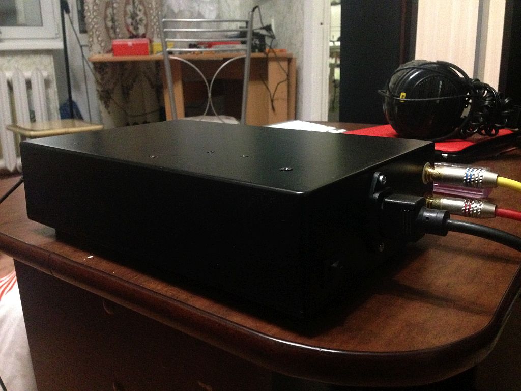

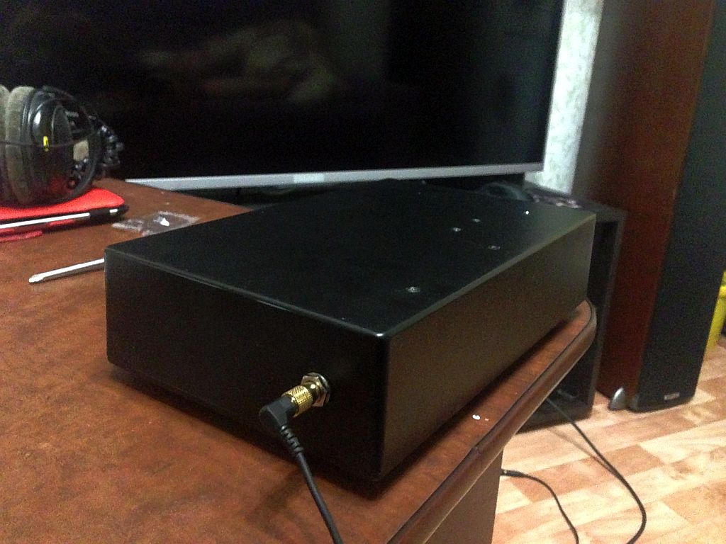

Таки начал собирать Семигор. Взял в чипдипе корпус черный за 1500р. КБГ-МН влезают туда. Вчера спаял основную схему, осталось решить как питание сделать.

Спаял собственно аппарат. Входные кондеры пока временные, жду КБГ-МН.
"Корпус для РЭА" из "Чип и Дип" вполне неплохо смотрится.

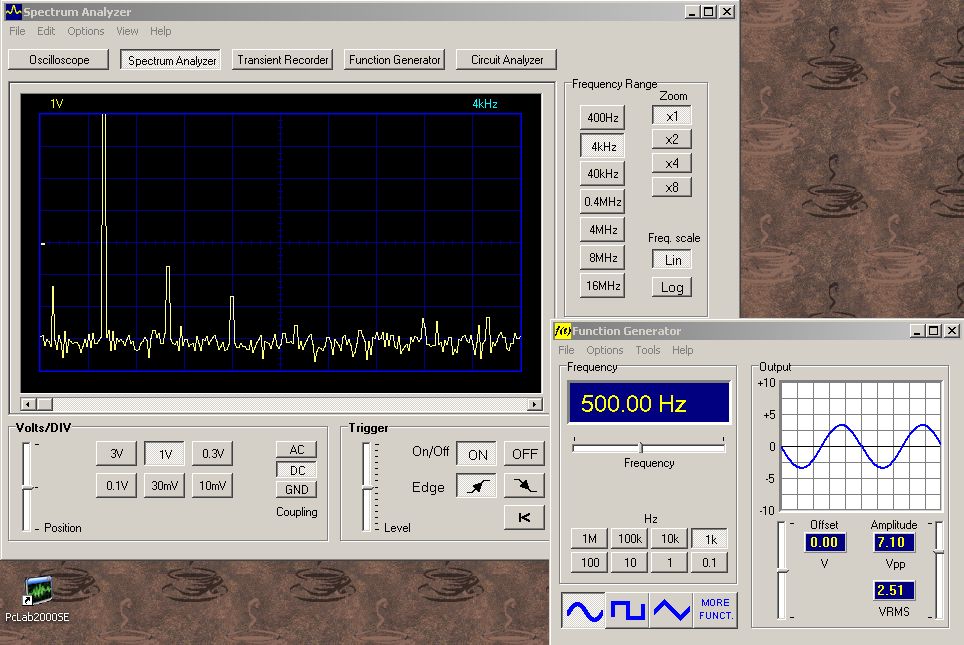

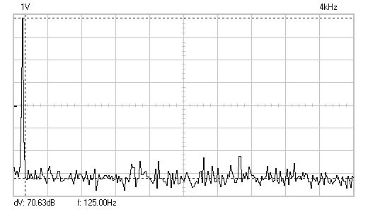

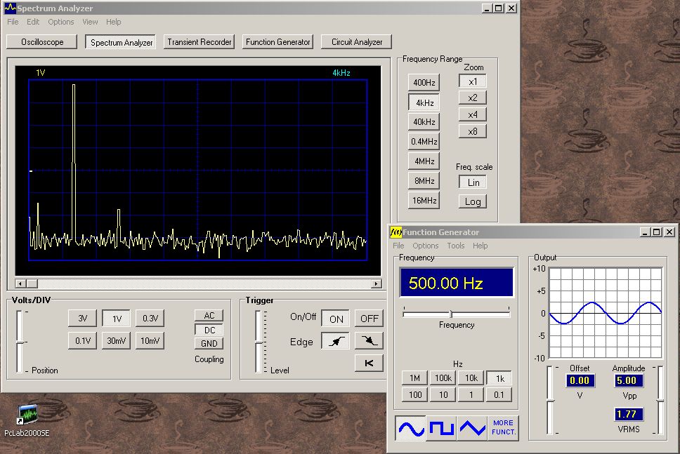

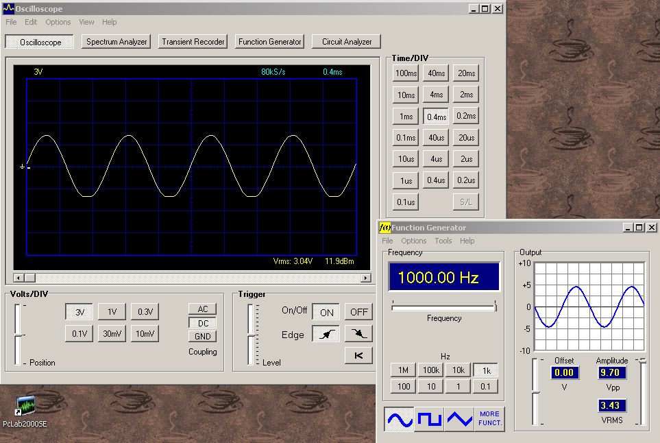

Поменял Jantzen Superior Z-Cap на Sprague VitaminQ. И чего я сразу их не поставил.. Звук мгновенно, без всякого прогрева, похорошел заметно. Не мастер описывать тонкости, скажу так - если раньше чуть выше комфортной по уровню громкости были неприятные искажения на СЧ-ВЧ, то теперь они отодвинулись на совсем уж громкий уровень.
Так же провел замеры уровня сигнала, на котором начинается подрезка синусоиды.
Полоса пропускания (АЧХ) и попытался снять искажения на разных уровнях сигнала, в меру возможностей осциллографа.
post-5619-0-18778400-1491670799_thumb.jpgpost-5619-0-44169100-1491670810_thumb.jpgpost-5619-0-09492000-1491670821_thumb.jpgpost-5619-0-19699500-1491670833_thumb.jpgpost-5619-0-09491000-1491670853_thumb.jpg
На последней картинке просто шум самого осциллографа (или наводки, не знаю точно). В общем замкнул выход генератора на щупы осциллографа.
