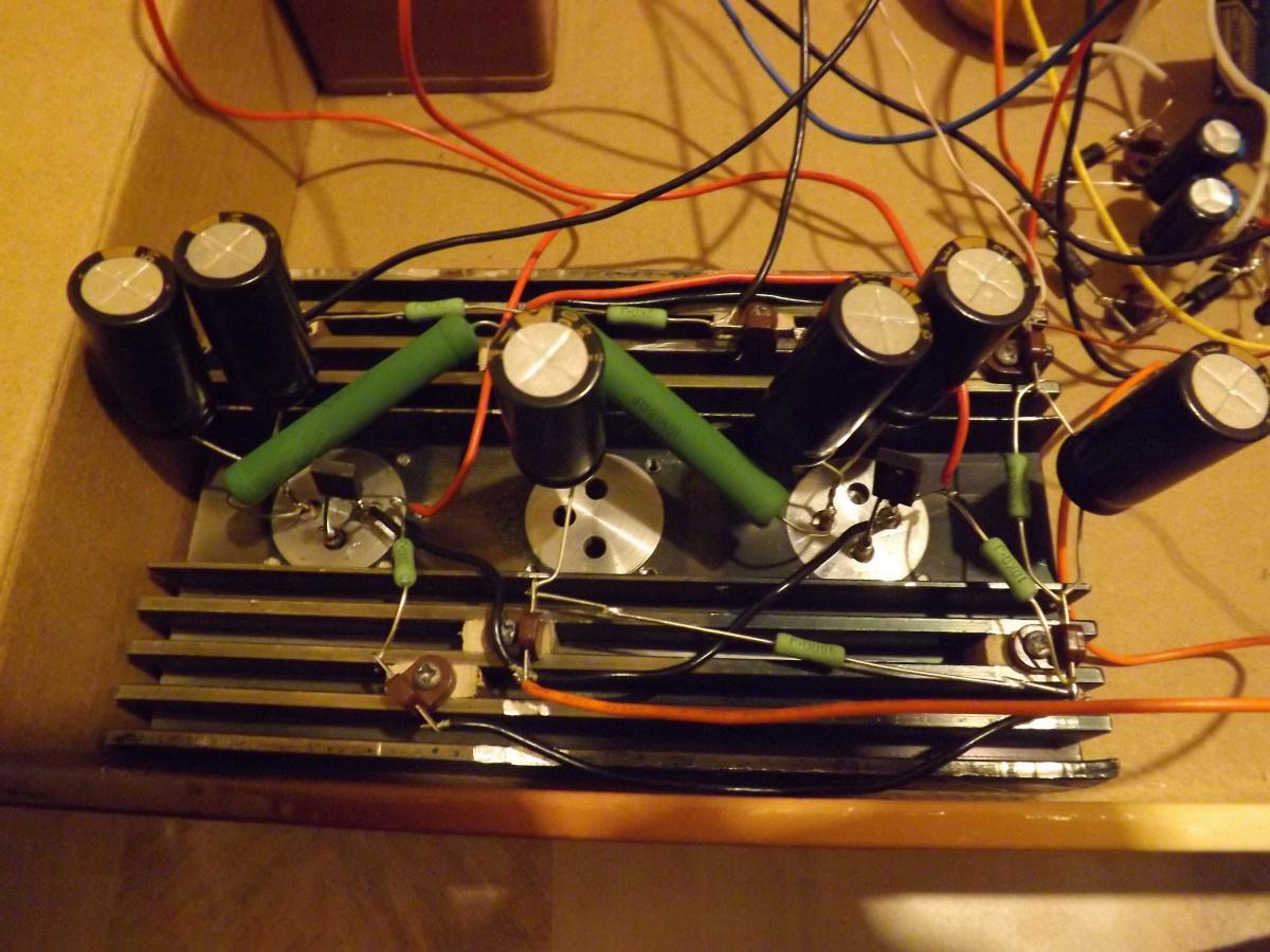

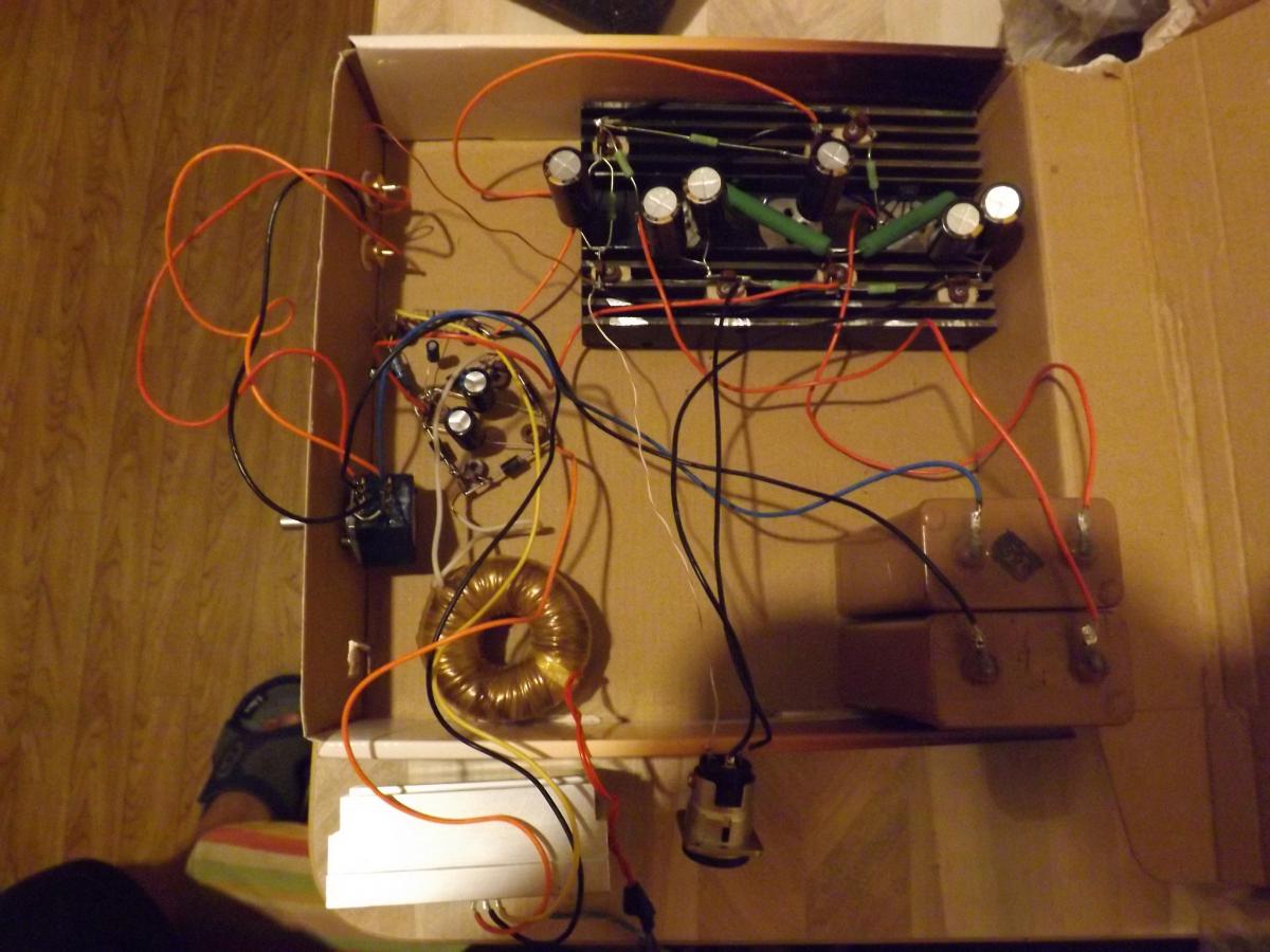

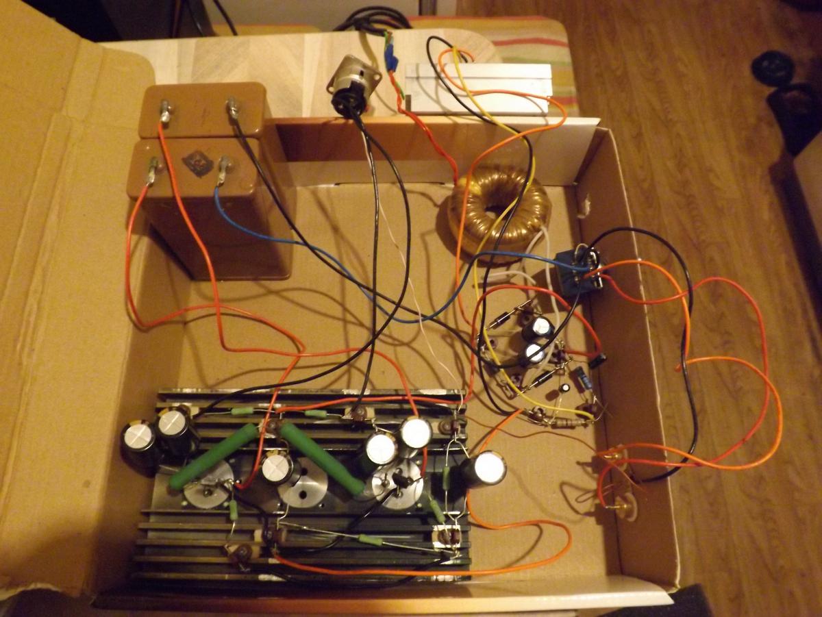

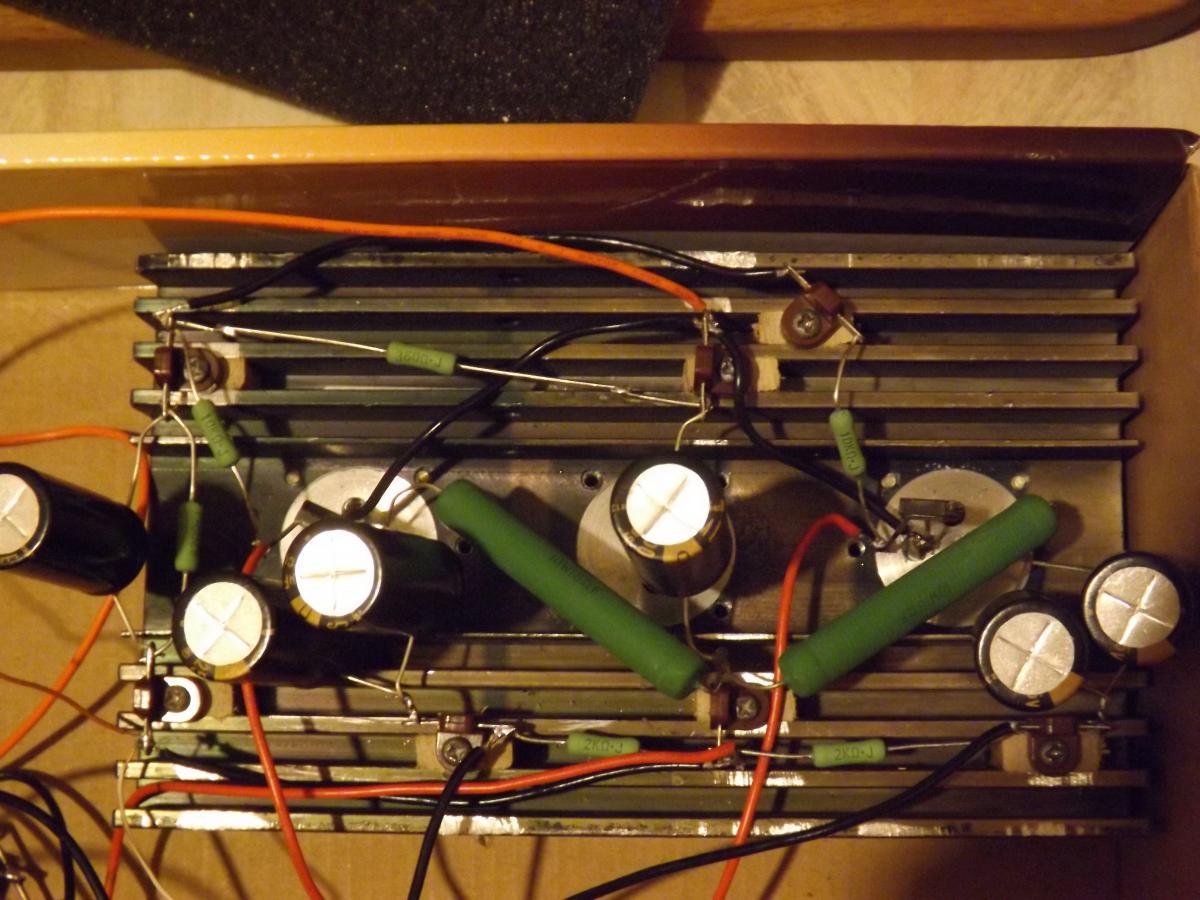

bodom78 10 Опубликовано 16 сентября, 2013 (изменено) Вот мой макет Семигора.Поменял ради эксперимента кондёры с Дуеленда на КБГ-МН 6мф 600В,всё равно очень много ВЧ. Изменено 16 сентября, 2013 пользователем bodom78 Windows 7 -> FIRDACmicro -> Усилитель Назара -> Denon AH-D7000 Поделиться сообщением Ссылка на сообщение Поделиться на другие сайты
Krab 3 Опубликовано 17 сентября, 2013 @bodom78, а пробовали источник звука менять!) к простейшей звуковой карте подключить к примеру и сравнить!)У меня долгое время не давал покоя один канал в наушниках, что-то было в нем не то!) и на графиках было заметно сильное отличие каналов в искажениях!Думал в усилке дело - оказалась звукавуха, в соседнем выходе - все нормально!) Поделиться сообщением Ссылка на сообщение Поделиться на другие сайты
SGAl 1 Опубликовано 17 сентября, 2013 (изменено) @bodom78,В таком клубке проводов велика вероятность самовозбуждения. Я бы для начала свил парные провода в витые пары и максимально их укоротил. затем провести оптимизацию монтажа. К примеру, от входных разъемов у Вас идет длиннющий провод на регулятор гшромкости затем на конденсаторы, а затем снова провод на вход усилителя. Причем, с выхода усилителя провода пересекают провода со входа. Блок питания объединить в единый блок с которого идут 2 провода - питание и земля. Землю развести звездой от точки соединения эмиттерных резисторов и т.д. Самовозбуждение проявляет себя по-разному, иногда типа того, что Вы описываете. Изменено 17 сентября, 2013 пользователем SGAl Поделиться сообщением Ссылка на сообщение Поделиться на другие сайты
