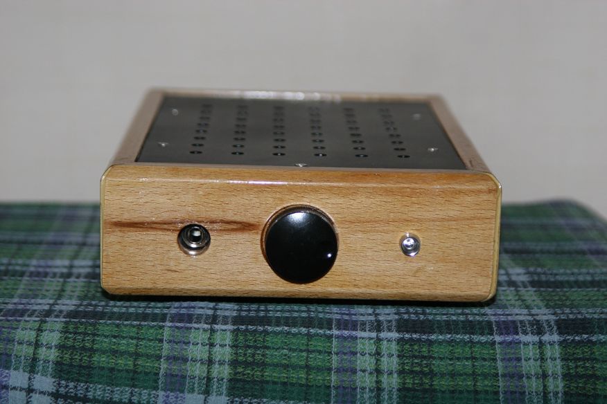

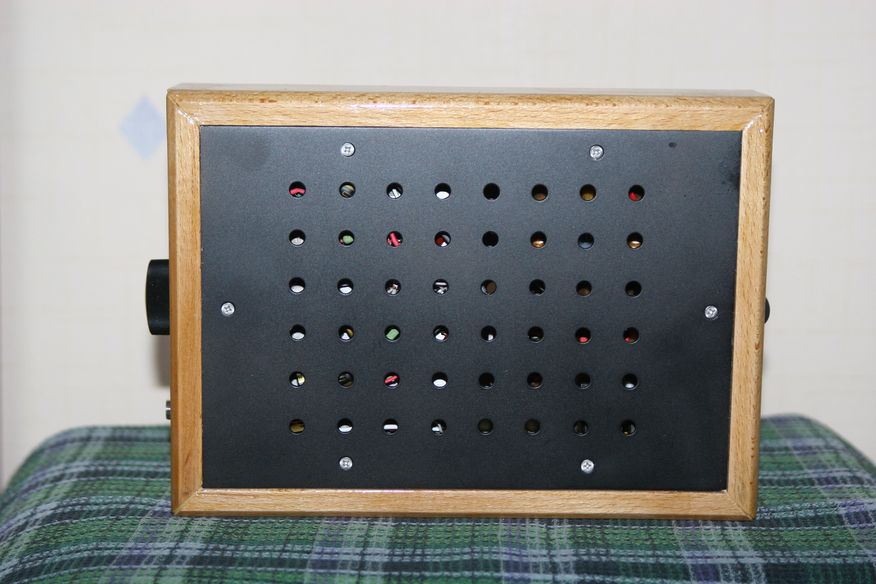

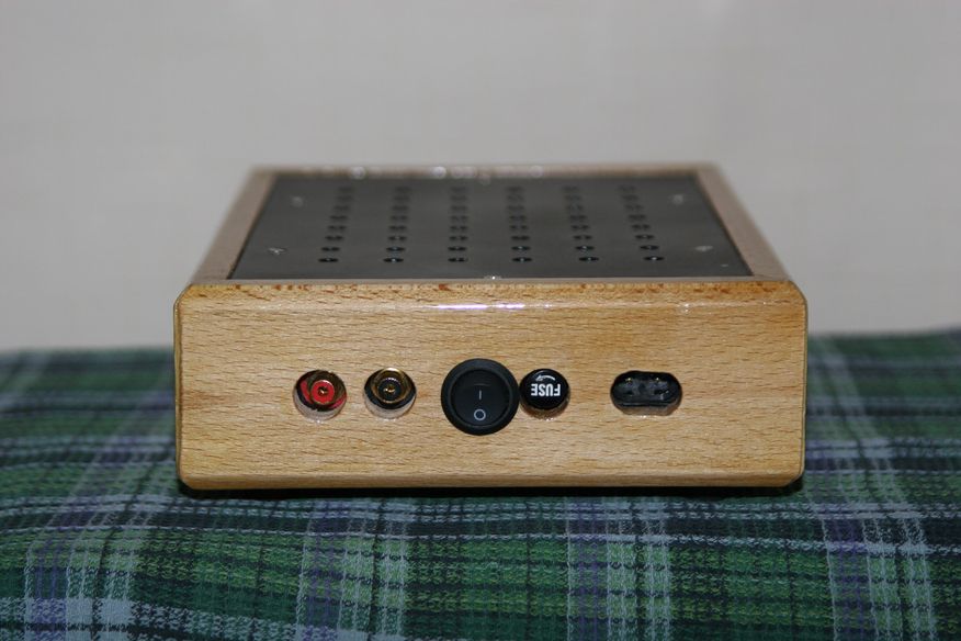

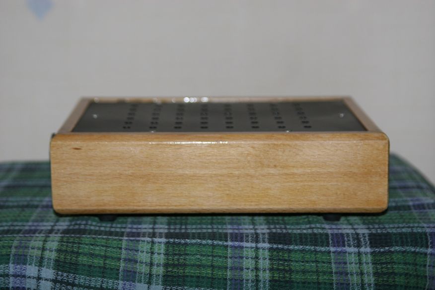

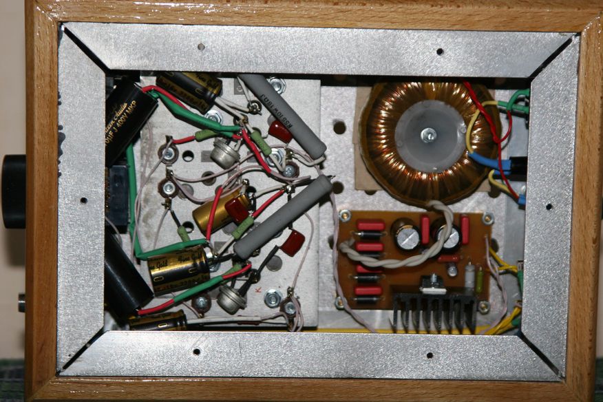

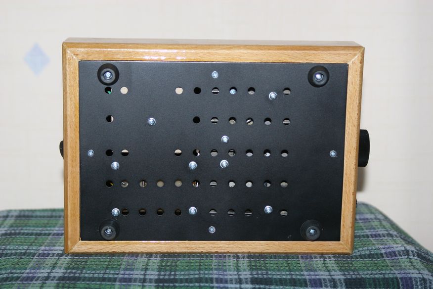

Фото моего усилителя
Тракт: Fiio K11 R2R+Stax SRM-212+Perun Ultimate
Было: Источники/ Dac LynxD47, Dac6v2SergioT, Energy Audio DAC wII, Arkhipov`s Laboratory DAC 1541, Arkhipov`s Laboratory DAC 56TTF, Audio-GD NFB-10ES, E-MU 1010 PCIe, DAC PegasusII+Amp, Audio-GD NFB11.32, E-MU 0202 USB, Philips CD304, DAC Raptor "AK4399"(Energy Audio), dac/amp S-AudioSystems Focus 2, Fiio K5 Pro AKM, Topping E30II, SMSL SU-1. Усилители/ Stax SRM-006t, STAX SRM-313, STAX SRM-212, SRM-717, KGSS, Demograf Tantal, Beta22 (Energy Audio), Lynx HA61, "Семигор", Alt №1 Element, Arkhipov`s Laboratory Universal EL, Arkhipov`s Laboratory Melo St/Lux, Audio Energy Mod3 С, Laconic Lunch BOX HA-06 PRO, Topping EHA5. Наушники/ STAX SR-507, STAX SR-303, STAX SR-007, STAX SIGMA, HiFiMAN HE-6, Hifiman HE-4, Hifiman HE-400, Audez e LCD-2 v.1, Sennheiser HD 800, Sennheiser HD 600 (Natural Sound), Audio-Technica ATH-W1000X Grandioso, JVC/Victor HP-DX1000, AKG K701, AKG K550, SONY MDR-MA900, GRADO SR 80i, Alessandro Ms Pro, Takstar hf-580, Cooyin sr-70, Hifiman Edition XS, Snorry Jolule, Stax Sr-202, Stax Sr-003, Perun Live Sound, Perun Ultimate. Слушал: DAC Helios153 (Energy Audio), Arkhipov's Laboratory DAC 63, Audio-GD NFB-10WM, Audez e LCD-2 v.3, Shure SRH-1840, Sennheiser HD 650, Sony MDR-CD3000, German Maestro GMP 400, BEYERDYNAMIC T5P, STAX SR-407, Stax Omega, STAX SR-009, Phenomenon Canorum
Радиатор на стабилизаторе маловат. В экземпляре Романа что побывал у меня - нагрев его дикий.. понятно что принудительное охлаждение обязательно.
HTPC | NAD M51 | SE 6LR8 + Cabasse Farella 400 | Polk Audio PSW12 | "Semigor" + Beyerdynamics DT901 | Stax SR-4070 [на хранении],
Ну, пока вроде не шибко перегрето, но обращу внимание, добавим если жарко будет. Спасибо.
p.s. советы по существу, для улучшения звука, приму с благодарностью.
