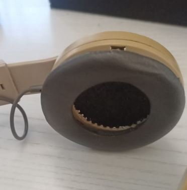

Купил случайно с полгода назад за 1200 или 1300 рублей вот такой удивительный мод Yamaha yhe-50s. Чисто ради целых излучателей.
На удивление оказалось очень приличное звучание. С микро и макродинамикой, с басами и "сценой"...
Просто варварски выгрызен пластик с обеих сторон, что дало излучателям минимальное демпфирование. Родные низкопрофильные амбушки, которые на садятся мне на ухо плото, то есть имеется щель, что по сути равноценно тонкой поролоке...
И вуаля...отличный звук.
Автор, если ты вдруг узнаешь свою работу - огромный респект)))
Однако, не факт, что на других ушах будет нужный результат. При плотном прилегании будут "глухие бубнелки", при большей открвтости "мало баса и ярчат". А тут на моих ушах просто удивительным образом совпало. Меня сам антураж настолько впечатлил, что решил на разбирать, а оставить как есть для демонстрации, как оно бывает)))

Оригинал - это 5 известных мне модификаций с высокой повторяемостью именно звучания. Yamaha HP--1 развивались с постепенным улучшением потребительских качеств в период 1976-1985. А история развития ТДС 5 - это история планомерной и ступенчатой деградации и упадка 1980-1993(4?).  Таковы мои выводы из увиденного.

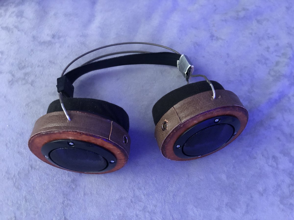

Вот, запилил себе вариацию ТДС-7. Звук стал просто монументальным. Вид конечно с заводскими ушами не комильфо, но для меня главное звук. Для сравнения рядом лсдшки вторые.
Teac nt-503/межблочник Acrolink/мощник по схеме Сухова на импортной элементной базе из Аудиомании, собранный  под усилитель для наушников/Audeze LCD-2F Rosewood (2022)/ ТДС-7. Самодельное внешнее питание усилителя с использованием двух  разделительных ((220-12)-(12-220)) трансформаторов. Сейчас мучаю паровозик (Lunch box + Sennheiser Massdrop HD58X)
Еще  надо крепеж восстановить на одном ухе. Пока со скотчем. Почему ограничение 4,88 мБ на фото? Хотел еще скинуть.
Корпус состоит из трехслойного фанерного сендвича. Средний, самый толстый 16 (вроде ) мм держит корпус тдс посредством силикона. Внешние слои (из 4 мм) в которых внутренние отверстия вырезаны под размер решетки. Между собой все склеено на мой любимый ПВА. Оголовье родное, выгнуто под мою голову. Сейчас ничего не давит, могу часам сидеть. Исполнение открытого типа, чему жена не совсем рада.
Изменено пользователем peruinpito
Дополнил
Амбушки с алихи для лсдшек, для кромки распустил старую сумку женскую из кожзама.
Решетки защитные тоже с алихи, для каких то мелких колонок.
Фанеру проморил и на один слой лаком покрыл. Сделал на скорую руку, надо было на несколько слоев со шлифовкой, но так как первый раз делал, не знал как будет по звуку, поэтому решил пока не заморачиваться. Следующий раз конечно более ответственно подойду к этому вопросу. По звуку нравится больше чем лсд, разрешение конечно поменьше, зато бас колоночный. Как услышал, сразу вспомнил трубу Войта, которую давно делал (если кому интересно,  загуглите TQWP). Низ в этих наушниках прощает все. Блюзовые темы с контрабасом вообще не дают оторваться.

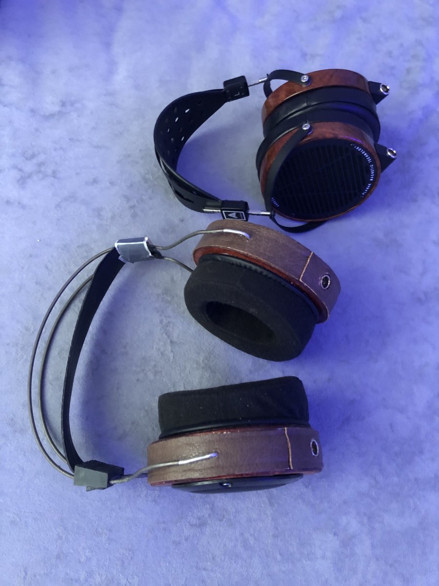

Вот еще фото добавлю
Был бы признателен если бы кто подсказал , по замене текущего оголовья на что-нибудь другое.

Если еще не заглядывали в эту тему - категорически рекомендуется всем, что пытается делать моды на основе ТДС-7.
2 часа назад, snorry сказал:
Ага, по вашей теме и переделывал. Все нравится в ушах, которые получились, кроме оголовья в данный момент. Может подскажете, как малой кровью обойтись, может кто делает оголовья на заказ?
29 минут назад, peruinpito сказал:
Ну, я оголовяья для своих модов и наушников всегда делал сам.
Попытки искать готовые образцы всегда предпринимались, но свойства/качество никогда не устраивали.
Возможные варианты:
1. На али оголовья для полноразмерных наушников 3-5 т.р. У меня в любом случае обойдется дороже.
Но может вас устроит что с али. В поиске али набирайте "diy headphones", на первых двух страницах найдете типичные изделия.
2. Подходящий по размерам и свойствам "донор". Обычно что-то из винтажного, неисправного, но с крупными чашками.
Если немного не походит по размеру для чашек - берете кусок металла подходящий (например старый шампур) +сверление/слесарка и меняете деталь на побольше.
Если чисто "ехать", а не "шашечки" - да хоть от ТДС-3, ТДС-1 основу можно использовать.
3. Изготовление "с нуля". В дело могу пойти как детали от других наушников, так изготовленные самостоятельно.
Практически хоть из чего)))
Но можно вспомнить, что мы живем в 21 веке, и использовать для части деталей 3д принтер, не забывая про запас прочности. 3д модели деталей в сети тоже найти можно...

Спасибо, вы мне дали удочку. Пойду рыбу ловить. Про шампуры отличная идея.
