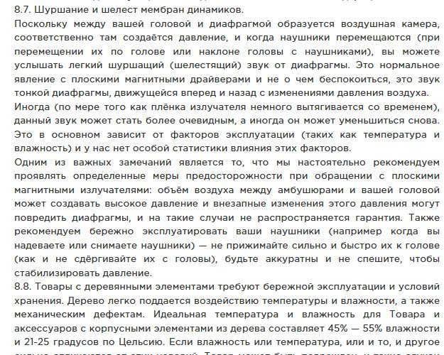

Вопрос: а почему ТДС-5 щелкают? Никакие другие ТДС не страдали таким.
Встречается практически в любых планарах (орто, изо и электростатах). Даже упоминается в публичной оферте одного известного производителя. См. скрин.
Проведите опыт. Возьмите пластиковй пакет, резко его растяните до крайнего положения. Услышите примерно такой же хлопок или щелчок.
Зависит от того, как натянута мембрана.

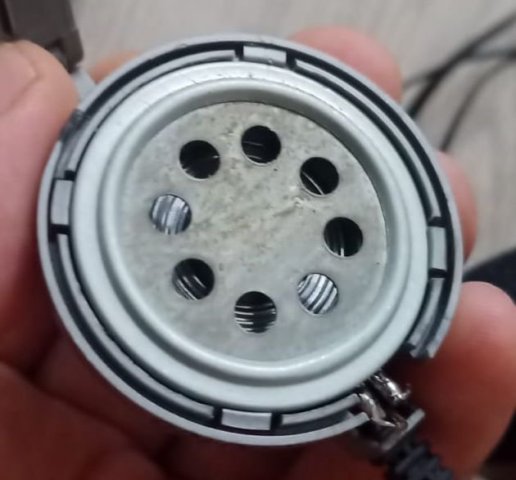

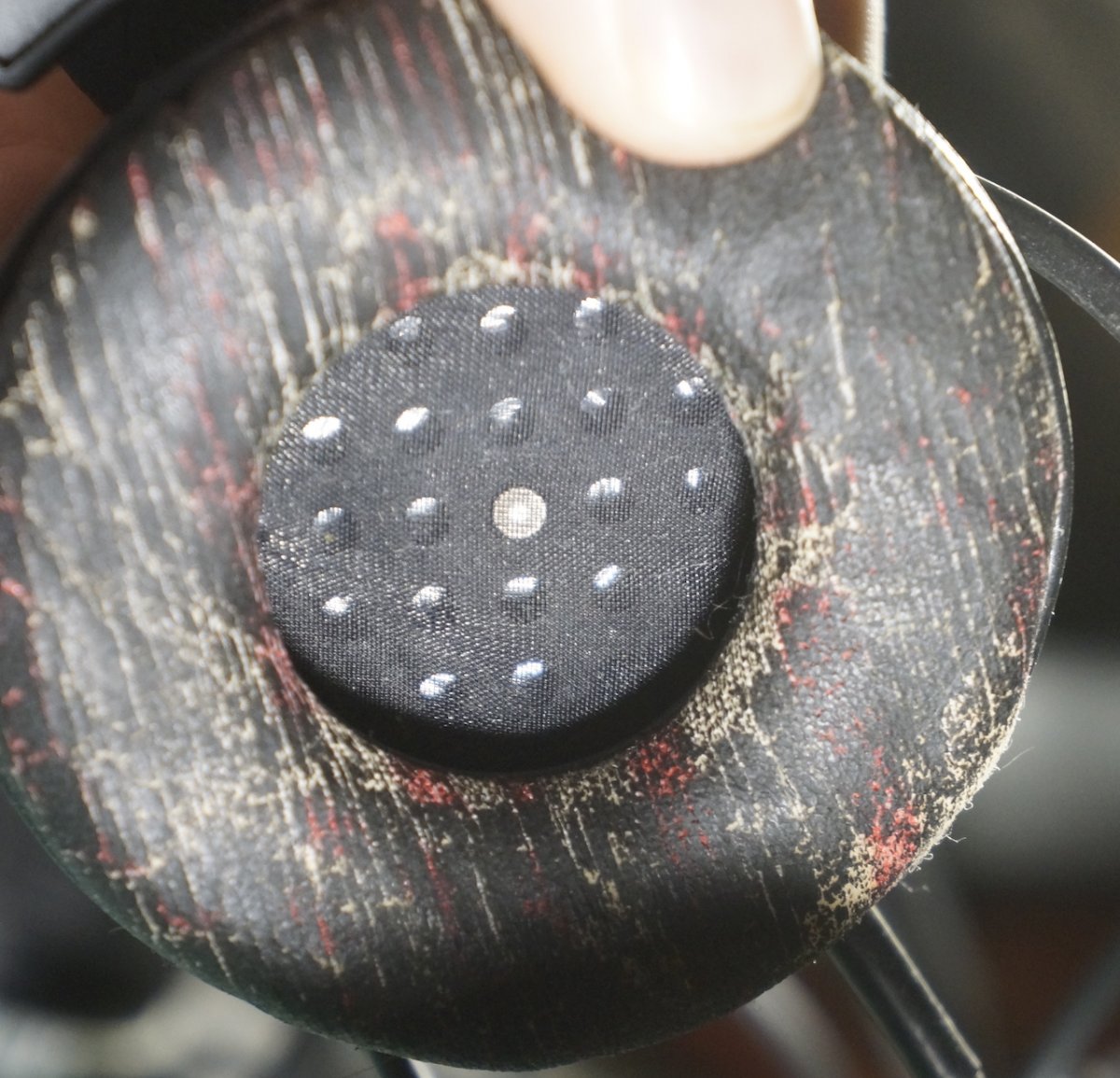

Тут спрашивали Н21С.
Имею 2 исправных экземпляра в модификации с рифлением мембран и без.
Если есть по ним предметные вопросы -  задавайте.
Изменено пользователем snorry

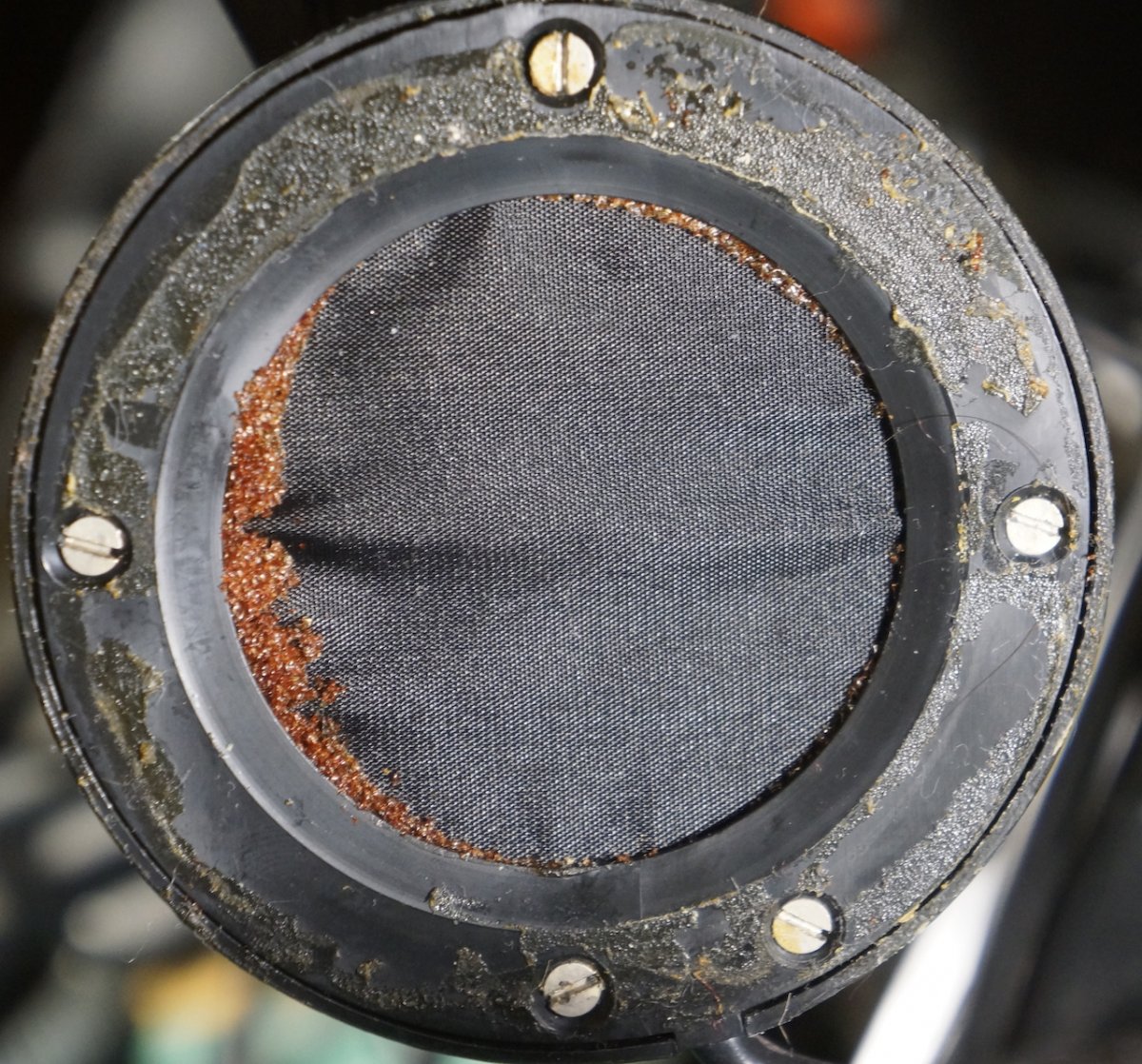

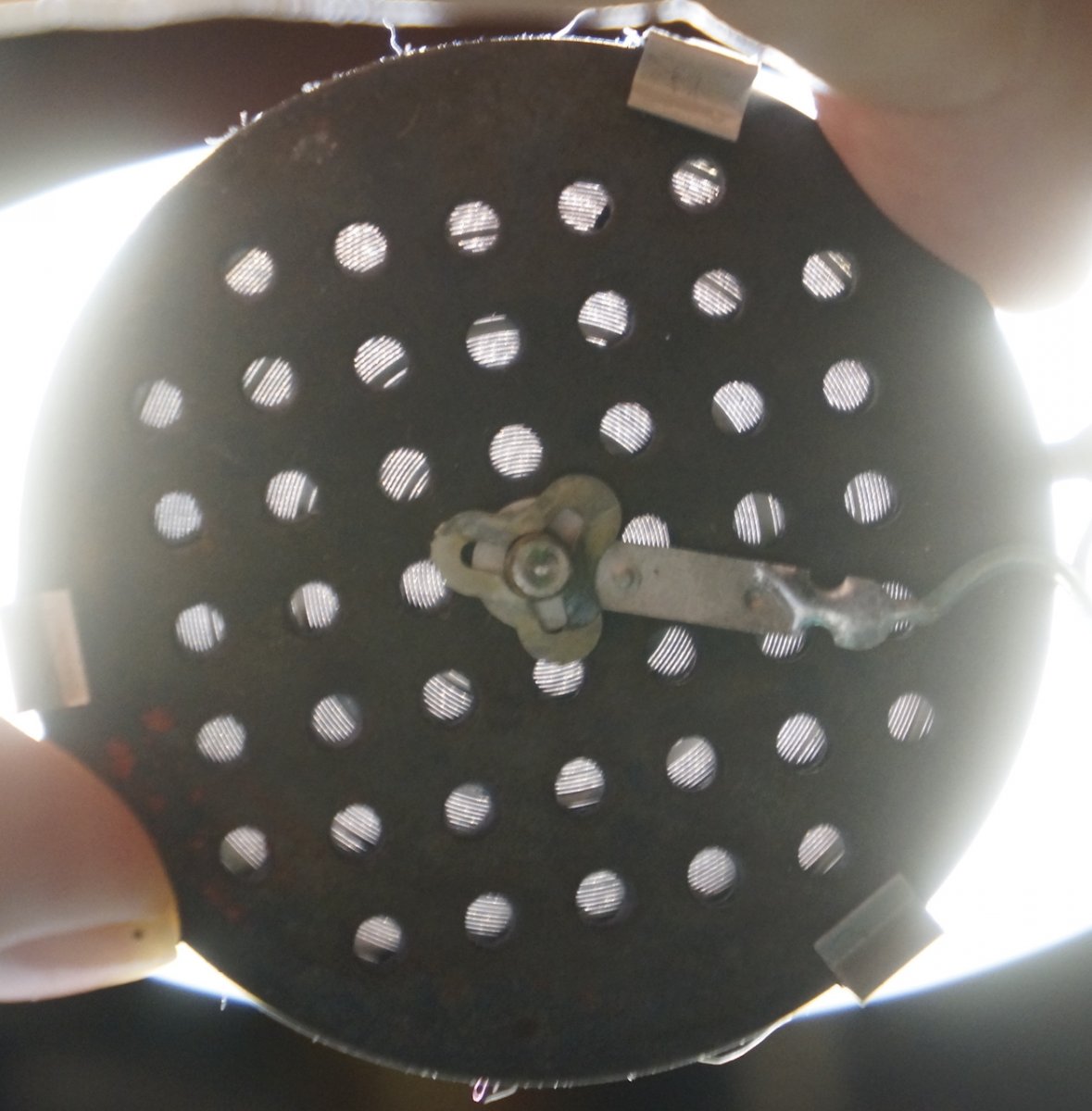

Всем кому интересно как должны звучать ТДС 5, рекомендую к приобретению наушники только из "опытной" серии. Буквально сегодня вечером забрал уже 3-и. Включаешь и невозможно оторваться, несмотря на просевшие амбушюры. Это полная копия Yamaha Hp-1a, т.е. анизотропных, которые выпускались для внутреннего рынка Японии, а также Европы. На рынке Америки были представлены Yamaha hp-1 изотропные, которые отличались внешне лишь "серебристой" коробкой и далее были заменены на Yh-1, дабы не вводить в заблуждение покупателей.
Советские ТДС5 полная копия ямах анизотропных, и даже металлические накладки скопировали. Но вот в ямахах накладки  из металла армировали магнит дабы он не сломался... советские магниты по свойствам соответствуют изотропным, которым армирование не нужно. В дальнейшем металлические накладки убрали. Звучание полная копия "легендарных" Ямах.
У меня уже их (опытных) 3 пары, все звучат замечательно. Только в одной паре защитные сетки прозрачные, у двух плотные черные - как и в последующих серийных. Дата изготовления известна только у одной пары - апрель 1980г.
Качество катериалов - лучшее из всех советских ТДС5, сборка ...как всегда. В одной паре провод из шелковой изоляции....что-то значит любопытное применили (посеребрянка?).
Обратите внимание на отсутствие красной краски "защитной пломбы" на винтах, ржавчина на металлических накладках.Сравните с излучателем ямах.
В последнее время стали буквально часто вплывать ТДС 5 из опытной партии на барахолке. 2 пары куплены в Саратове, по союзу почти не расползлись.
