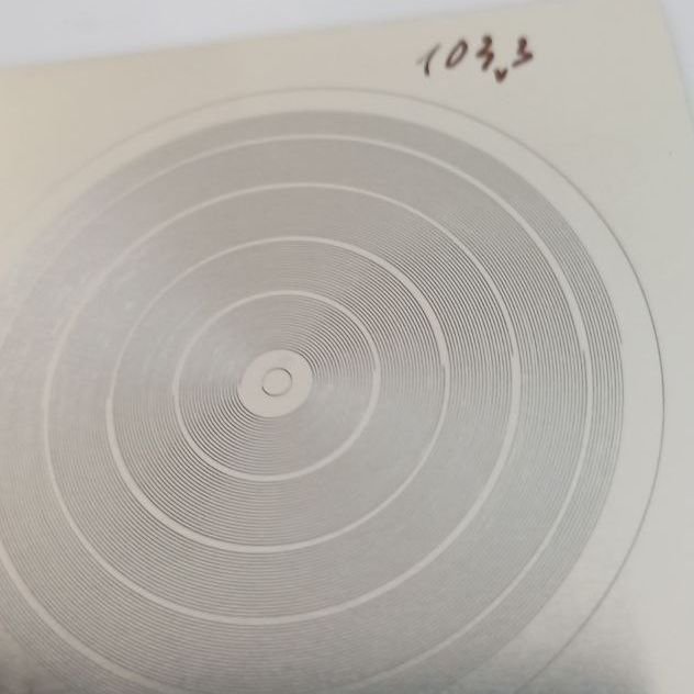

Недавно сдохли мембраны. Подумал, "а не сделать ли ремкомплект", благо есть возможность.
на фото вариант на 100+ Ом, аналогично ТДС-5 (без М).
И да, ТДС-5 до сих пор актуальны и вполне себе звучат, если хороший усилитель и удачный экземпляр.

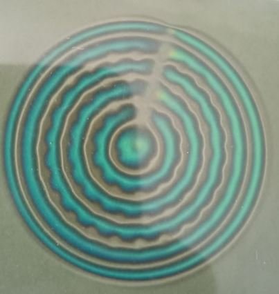

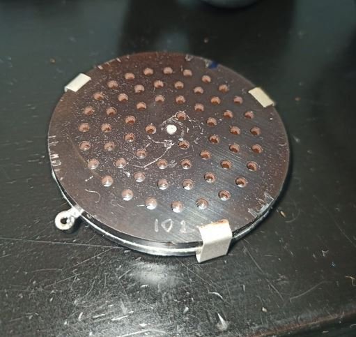

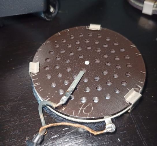

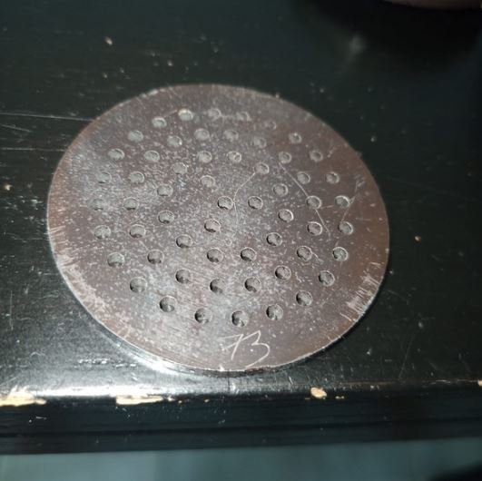

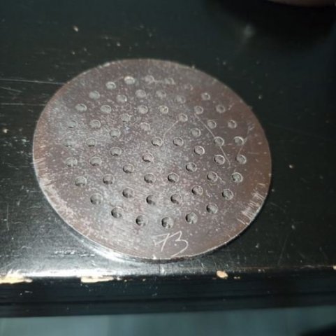

У меня на данный момент осталось только 3 экземпляра ТДС-5/5М. Поэтому разберу и покажу их.
Во всех случаях цифра соотвествует импедансу плюс-минус 1 Ом.
Это говорит лишь о том, что могли быть разные обозначения на разных заводах в разные периода. Мало ли что в голову технологу взбредет для каких-то целей...
Тут вот тупо сопротивление написано.
И чтобы второй раз не доставать не разбирать - одна из причин сильно разного звучания.

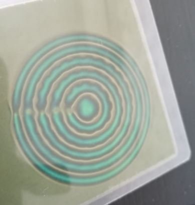

Поле магнитов через индикатор.
Присутствуют явные дефекты практически во всех магнитах, которые доводилось смотреть через индикатор. Есть не только нарушения формы, но и смещения относительно центра.
При сборке совмещение мягко говоря получается случайным (хоть совмещай отверстия, хоть нет). Добавьте сюда кривизну установки самих мембран (тоже часто со смещением относительно центра), а также разницу их натяжения.
И получите ответ о том, почему звук орто-ТДС - это лотерея.
