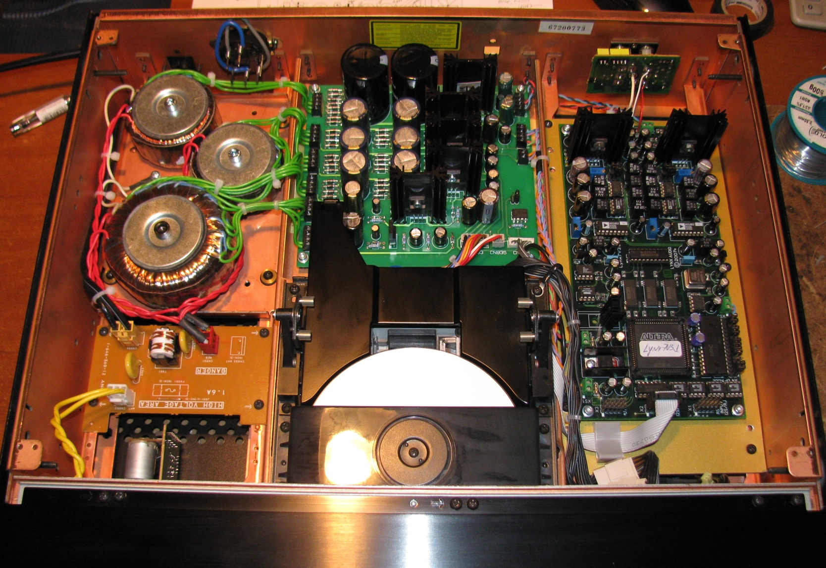

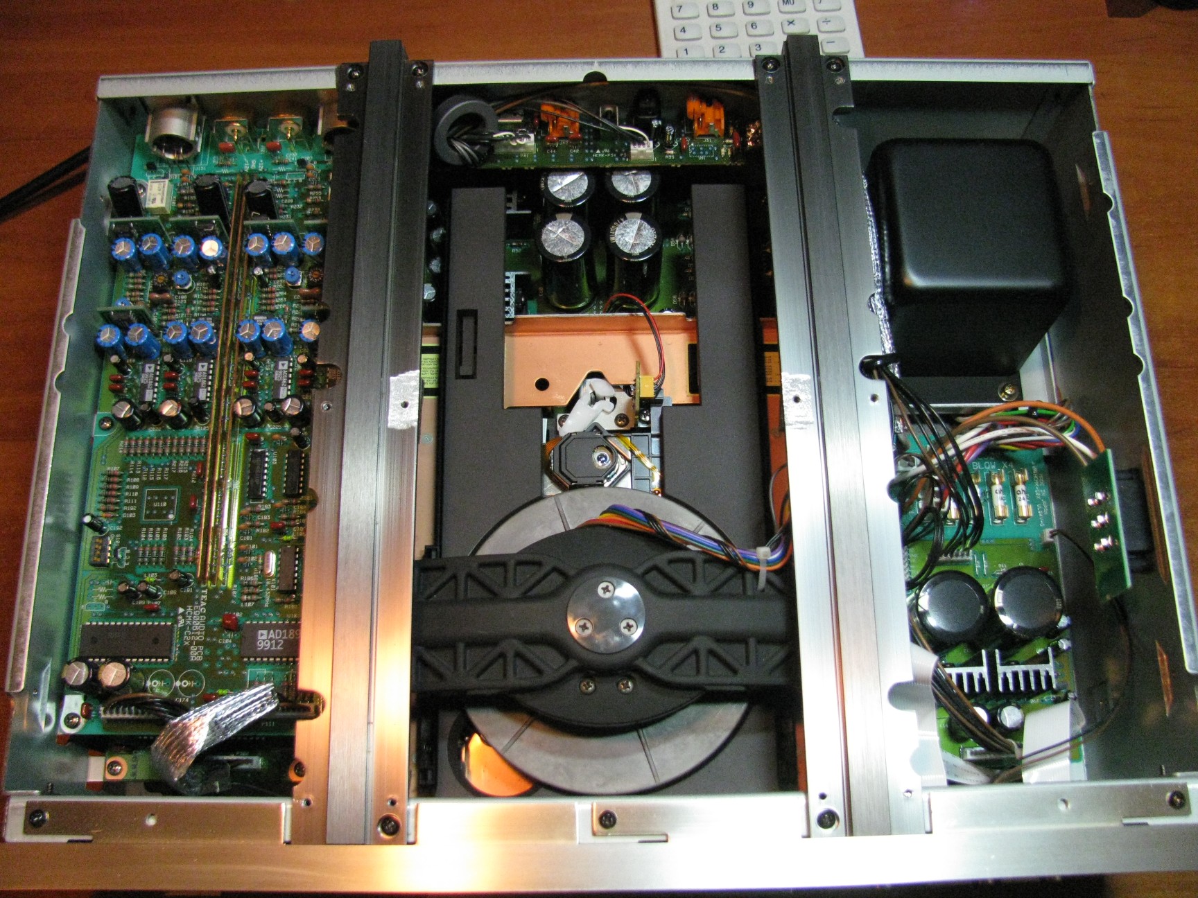

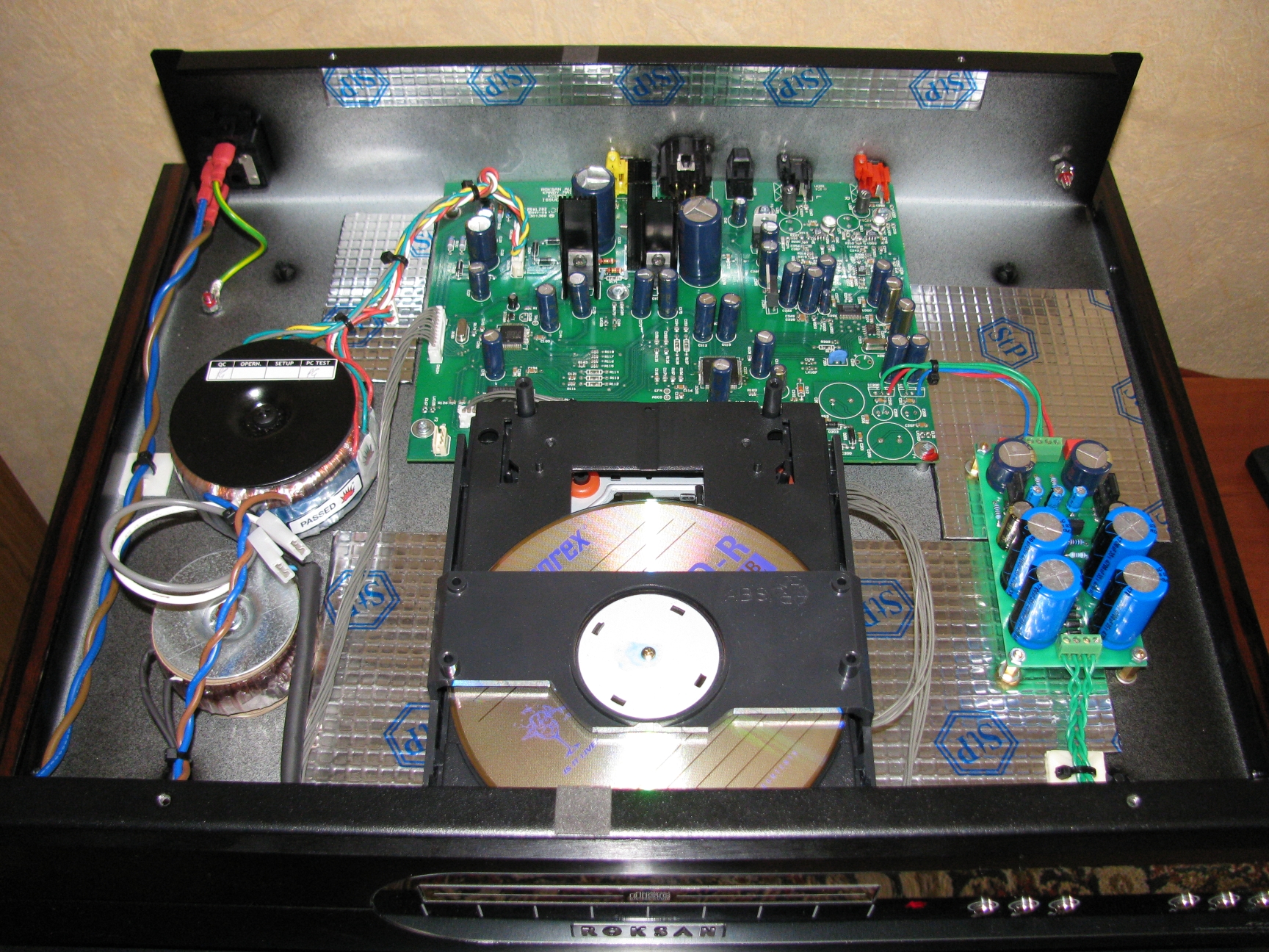

По моей просьбе Сергей Жуков рассказал о выполненных работах. Вот, можно и проапгрейдить аппараты по желанию. D7v3 - мультибитник на AD1862.

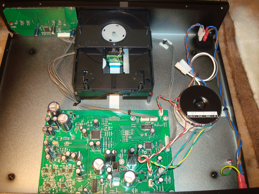

"Апгрейд современного CD Roksan Kandy ( 2000$ цена нового аппарата). ЦАП PCM1798. Улучшению подверглась только послецаповая, аналоговая часть. После изучения данного проигрывателя стало понятно, что аналоговый выходной фильтр расчитан крайне криво. Были заменены копеечные операционники, и полностью пересчитан и заменён аналоговый фильтр. Питание аналоговой части было организованно от отдельного малошумящего стабилизатора с собственным выпрямителем и трансформатором питания.
Со слов владельца ( москвич), он обошёл с десяток салонов с аудио, сравнивал звучание проапгрейдированного CD с кучей других аппаратов сделанных на базе того же цапа PCM1798, и везде его аппарат звучал более натуральней и детальней, о чём говорили и сами продавцы в салонах.

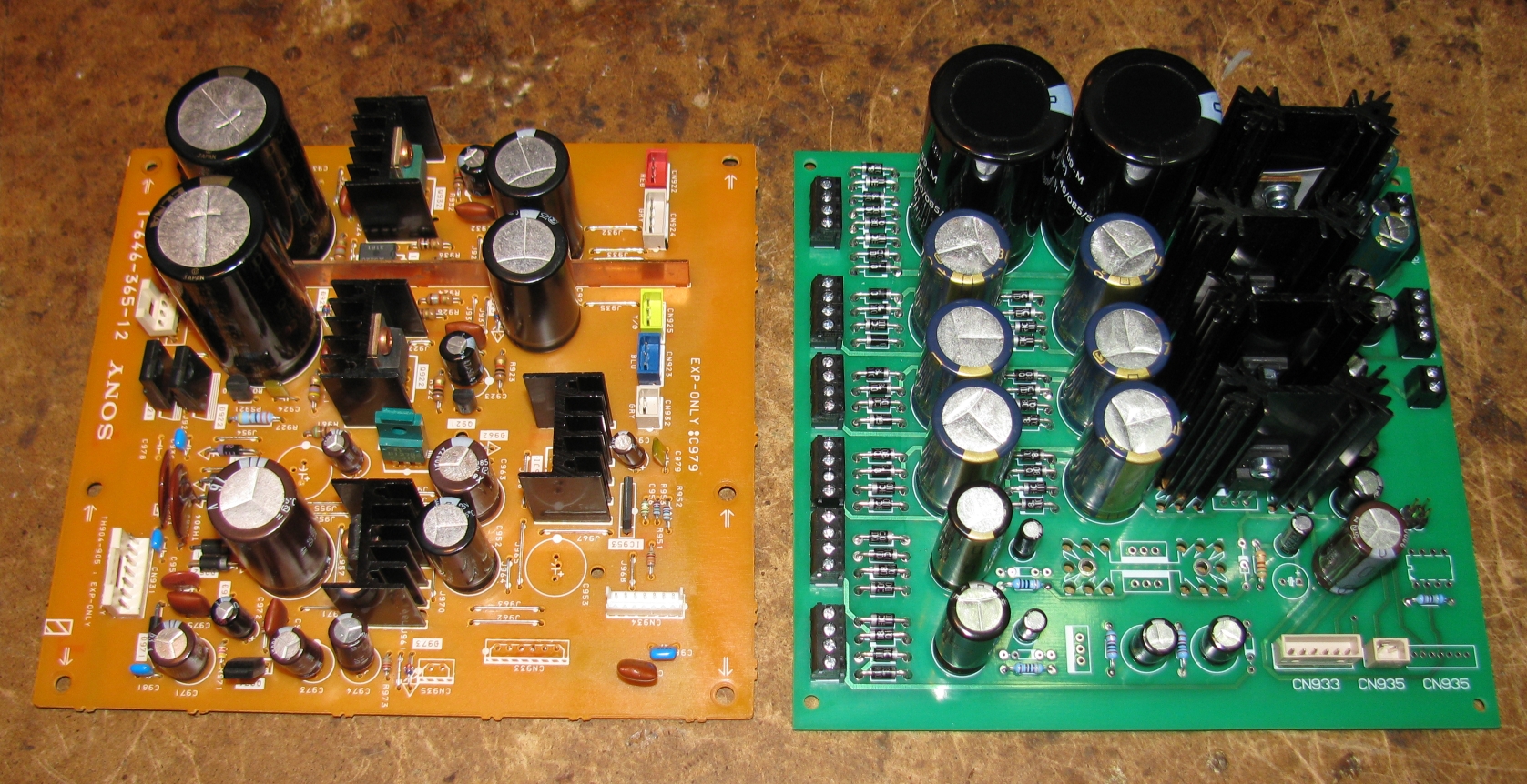

Сони 505, делал своему приятелю в Москву. Цель, установить внутри ЦАП Lynx D7V3 и сделать более качественное питание. Результат на фото."
Фото Roksan разместил.
БП для сони. Родной и новый вариант.
сони это не спасет :stopit: ихние транспорта и обвес и идеология работы с цифрой оставляют в звуке сильный почерк сони и кто сравнивал с сисами филипсами или еще чем то на другом лазере тот знает . а сделаны топовые сони очень качественно. у меня на 555 es аж три транса и три блока питания и много экранов и все сделано по максимум но не спасает :stopit:

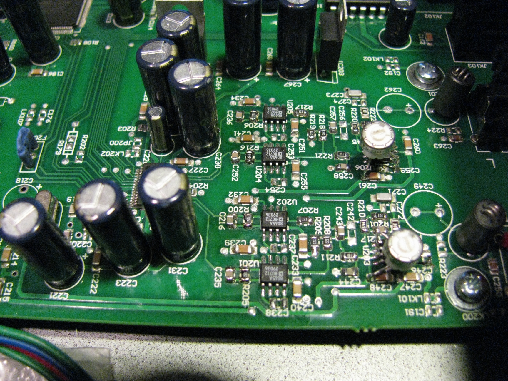

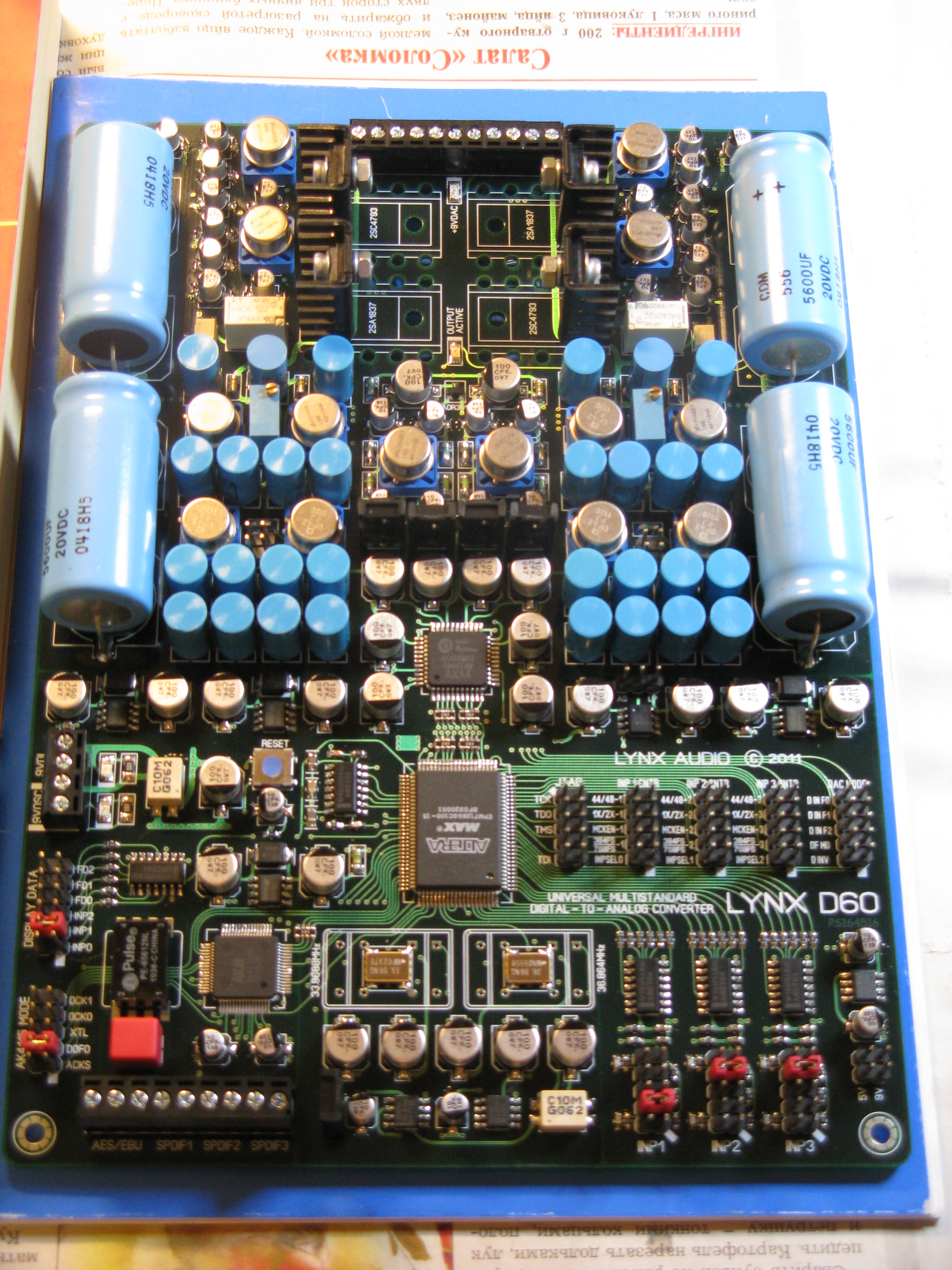

Прочитал Ваш отзыв о D60, был немного заинтригован :) . У меня вопрос: какая была комплектация D60 - тип ОУ, конденсаторы в питании? Если можно дайте ссылку на фото Вашего варианта.
П.С. На днях допаял свой D60, впереди запуск. Вот фото моего варианта (сорри если не резко):post-9356-1364683029,4606_thumb.jpg
Lynx D60 >> BSP129 FOLLOWER >> PIONEER HDJ-2000

25ю страницу откройте там фото.
sindbad07
Спасибо за ссылку. Видимо у Вас вторая ревизия платы, комплектация вижу тоже топовая.

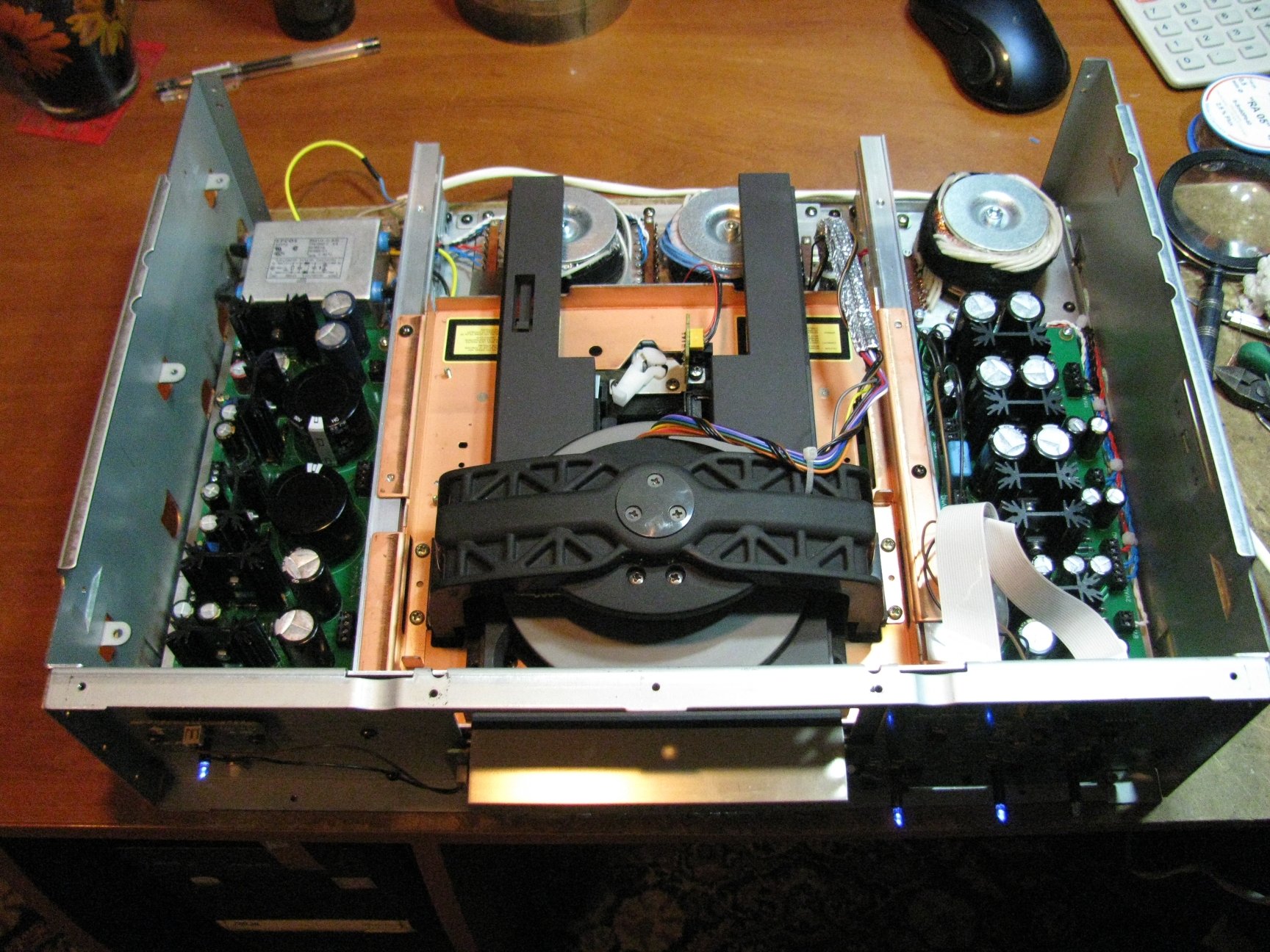

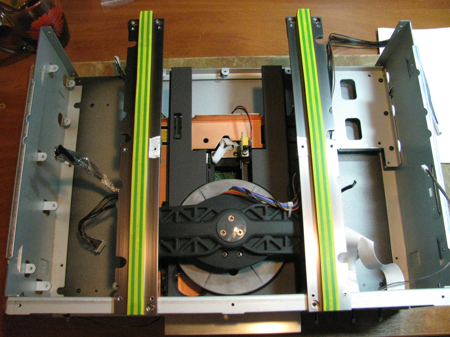

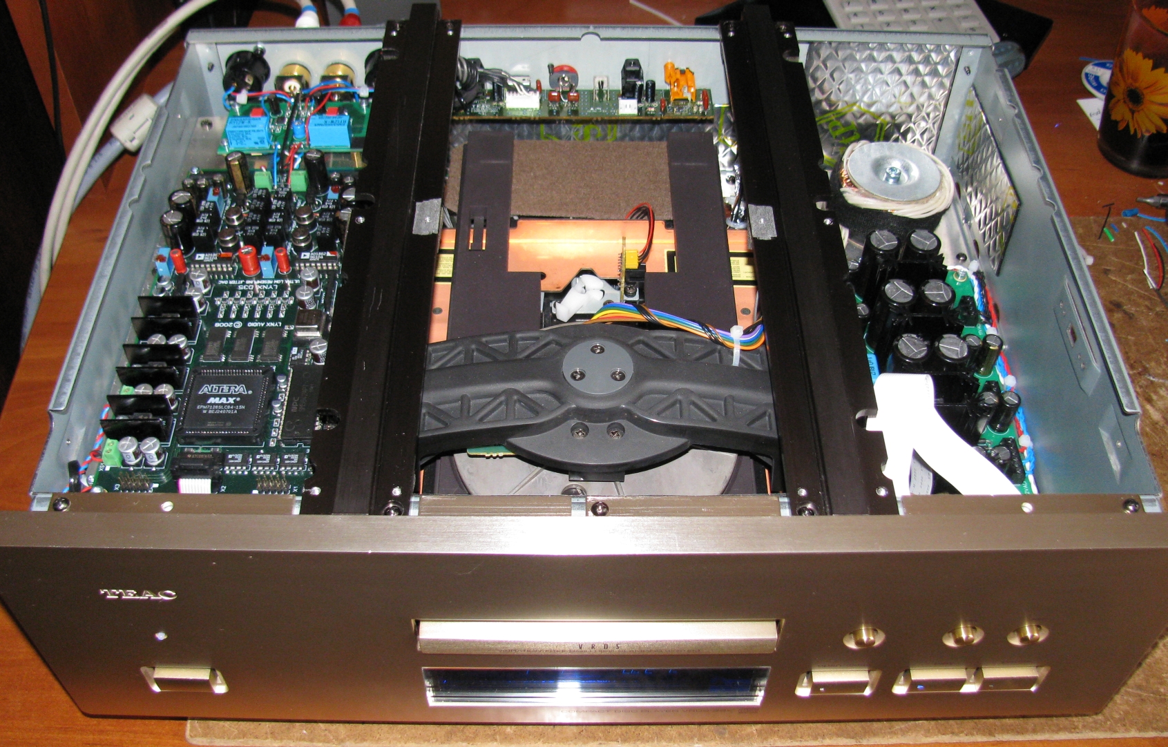

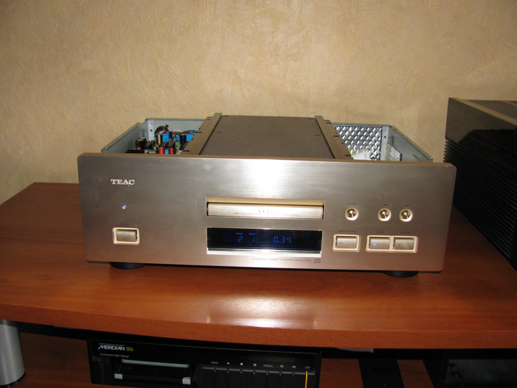

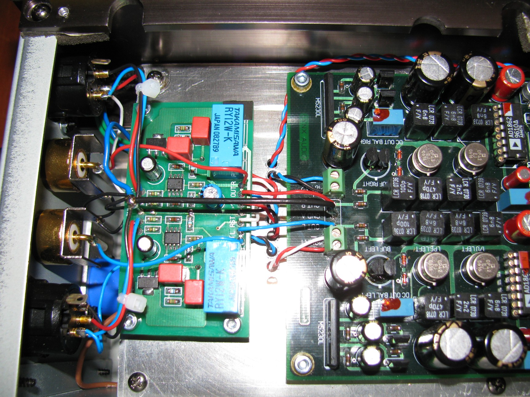

Продолжаю показ работ Сергея Жукова. LYNX.
TEAC VRDS-25X. Установка цапа Lynx D35, балансных выходов, новых источников питания.
