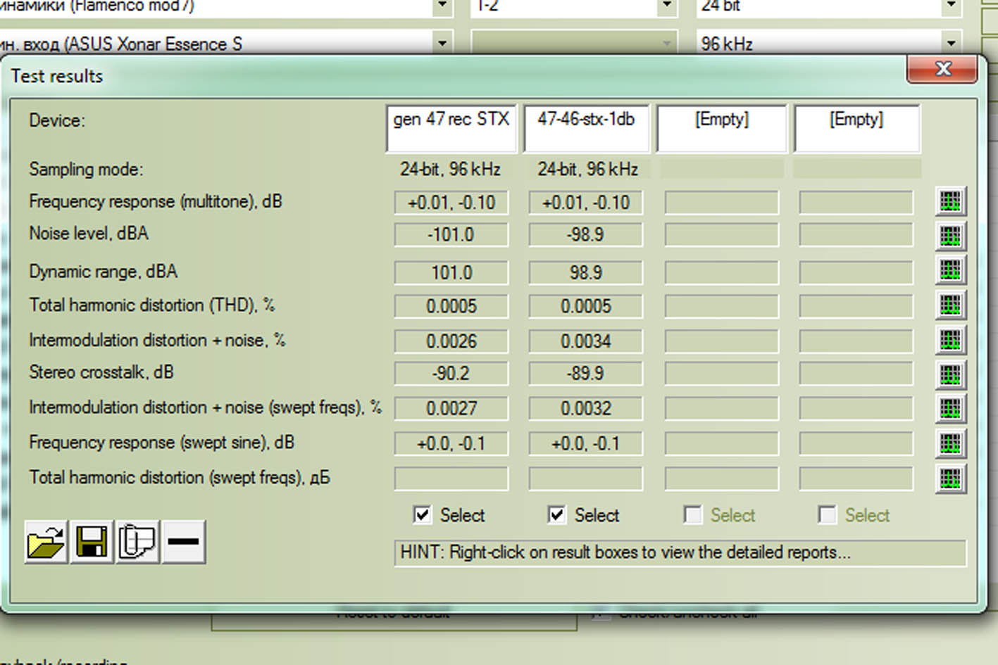

Решил померять свой усил на предмет вносимых искажений.
Вот такой результат.

Пока усилители не пришли воюю со SpectraPLUS. В Sound Forge Pro 10 генерирую синус. Анализирую - вот результат. Это ошибки какой программы? Или это не ошибки?
Совершенно нереальные цифры какие то О_о

Вы не поняли. Это не запись, я просто сгенерировал файл в редакторе. Тут нет железа, просто генерация софтом сигнала.
