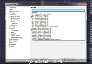

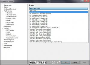

В фубаре:

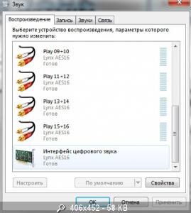

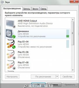

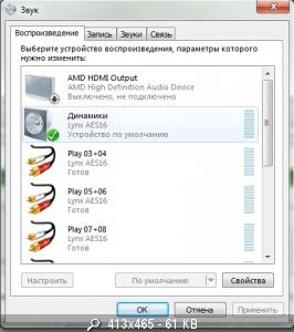

В Панели управления:

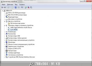

В Диспетчере устройств:

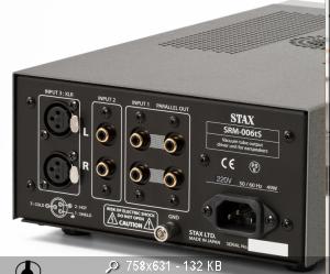

На цапе горит "баланс" - это тот выход, который подключен к входу стаксов? У меня на 007 стаксо усе "Баланс" - инпут 3.
Не могу понять в чём проблема. Не уж то этот sm контроллер шины не даёт звук?
Хотя не понимаю, почему после установки дров на AES16, вылез восклицательный знак.
Пробовал обновить драйвер с диска( который шёл на с мат. платой). Ничего не находит. :think: С интернета не хочет обновляться тоже.

Вы имеете в виду параллельный OUT? На 006tS нету 3.

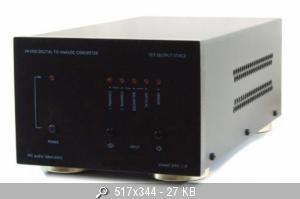

Надо понять, где теряется сигнал. Например, при выводе с линкса (картинка1) нужно выбрать тот провод, который подключен к ЦАПу. Провода стокового кабеля тоже пронумерованы. Нужно также вставить стоковый кабель в нужный из двух разъёмов на карте.
Нет, не параллельный выход, а судя по фото попы Вашего 006 - это большие разъёмы слева ( вход Баланс)

1. Добавь ASIO в Foobar. :angry:
2. На шнуре есть стручки с названиями Input и output. Тебе нужен output 1. Да можно любой вообще, как настроишь. Но по дефолту надо 1.
3. Проверь, что есть звук, через DS. Если есть, то дальше ставь ASIO и смотри, как там. Так же контролируй через миксер карты, там видно, идет на нее что-то или нет идет. Если идет, а звука нет то надо смотреть, что с ЦАП. Если и ЦАП все вроде принимает, и вроде карта отправляет, тогда надо думать, такое у меня тоже бывало. Обычно рестарт компа помогал. Бывает ASIO канал забивается и не дает другим нормально работать. Но такое редкость.

И еще на будущее видишь там определяется Play 03+04 и т.д.
Так вот 01+02 - output 1 обычно по дефолту и обычно определятся, как само устройство.
03+04 - output 2 и т.д.

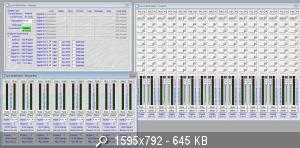

Да, проверить, есть ли звук на самой карте -там, когда установили дрова аес16, должна появится иконка либо на раб. столе, либо на панелях компа. При клике на эту иконку должны открыться окна самой карты, при проигрывании музыки должны дрыгаться индикаторы.

А все понял, фотку поглядел, мда... MS Audio жгут периодически, трудно было написать AES/EBU? :stopit:

Никаких иконок нигде нет. Качал отсюда: http://www.lynxstudio.com/support_downloads_results.asp
Шкалы прыгают при проверке звука, в панели управления. Я думаю с картой всё в порядке.
Поставил ASIO
У тебя должна быть панель управления картой Lynx. Снизу, так же как у e-mu 1212m скажем. И вообще у всех видео, саунд карт есть панель управления.

Когда на сайт заходишь посмотри, какой значек в браузере у закладки, вот с таким значком дрова в панели.
Далее ищешь Lynx Studio в пуске и запускаешь оттуда руками миксер, если нет так.

Далее - в винде - динамики(AES16)-устройство по умолчанию.
Кабель out1 в цап AES/ebu
2рса провода в верхние разъемы(левый правый) цапа и в усилитель.
и любой виндовый звук должен производиться в наушниках
