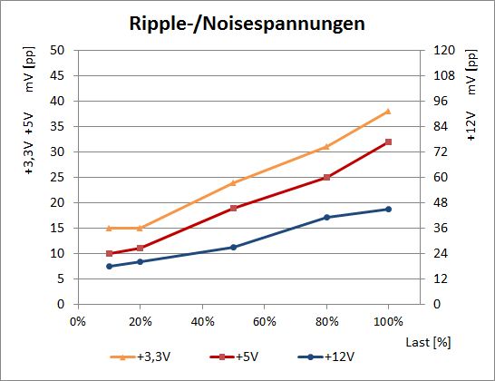

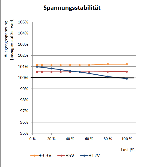

Seasonic это дешевый клон Enermax. Зачем экономить на самом важном, стабильном питании? Enermax единственные кто в этом понимает.
а вот и не правда:
Enermax Platimax 750W (EPM750AWT)
Стабильность напряжений по линиям
Пульсации и шумы по линиям
Seasonic Platinum 660W (SS-660XP2)
