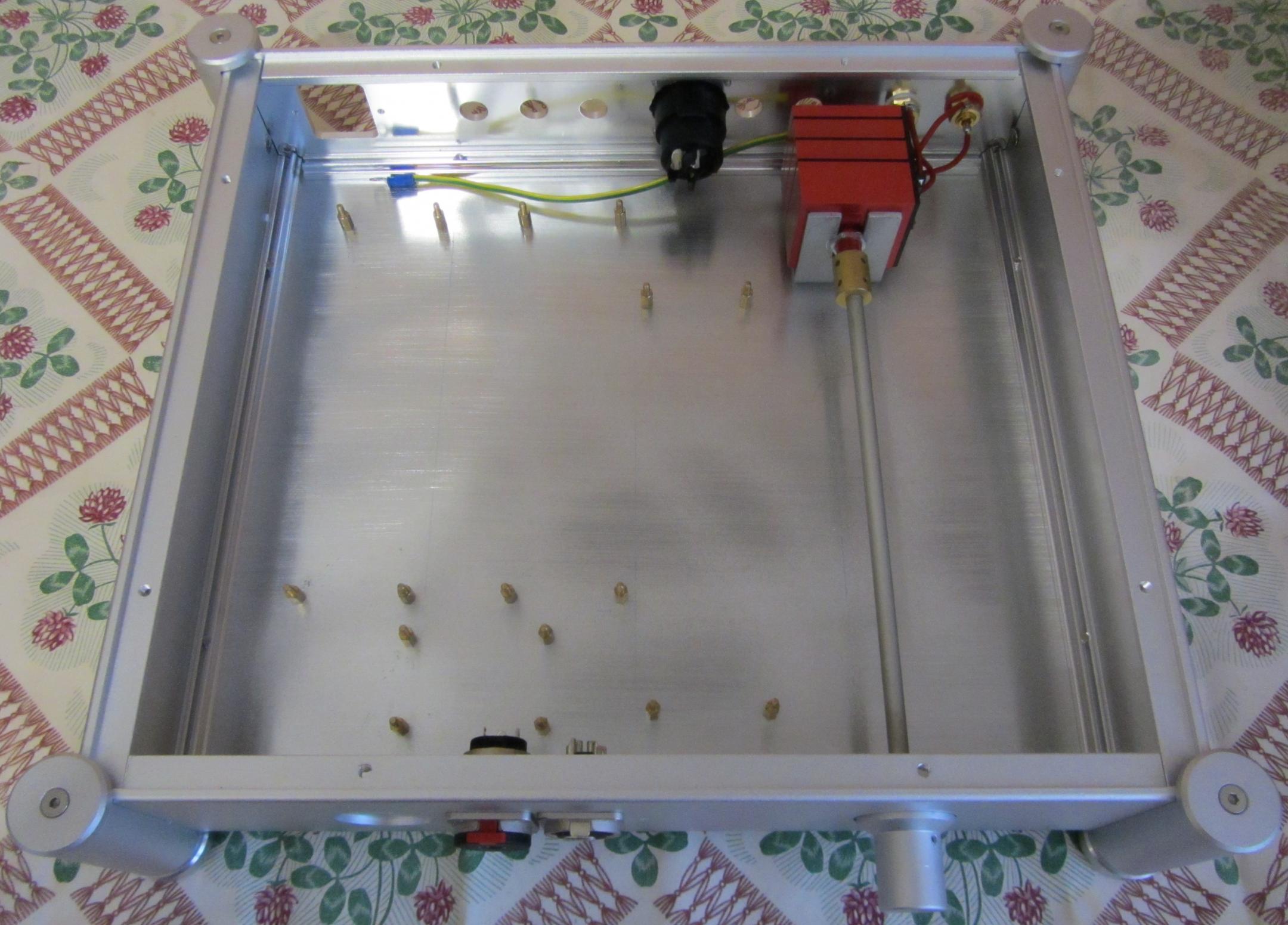

Размеры корпуса Беты зависят не столько от габаритов плат в корпусе, сколько от размеров "гробов", как Вы сказали, куда всё это заганяют те кто её собирает. У меня всё вошло в корпуса габаритом, гр. размер 360мм - 320мм - 90мм (чист. 320 - 280 - 65), при желании, в них можно уместить и балансный вариант.

1. Я так и не нашёл в Сети, размеров DS. Свои "грязные" размеры корпуса, я тоже дал с учётом боковых ножек, на которые и шипы можно установить (только смысла не вижу в них для транзисторного усилителя). У Беты с тем размером корпуса вообще нет никаких проблем с охлаждением (ведь есть вентеляционные отверстия, и их вполне хватает). Да и собрать Беты в такой корпус не сложно, если (как все собирают) делать "стыки" через клемники и гибкие проводники (то раз плюнуть), повозится придётся только в моём случае, когда все соиденения через пайку и жёсткую моножилу (и то можно).
2. DS габаритный не только поэтому, но и потому-что всё размещено на одной общей (материнской) плате, плюс потенциометр размещён над этой платой и не требует дополнительного пространства.

У меня трёх-платная, но есть место для четвёртой, а в корпус Сигмы свободно входят две платы с двумя трансами (хоть по 120Вт в капсулированной версии). При этом, с охлаждением никаких проблем не возникает, есть отверстия на задней панели и на верхней крышке (и их вполне хватает). Проблемы "были" вместить потенциометр Khozmo (вот это проблема, кому известны его габариты), а так, с DACT-ми проблем гораздо меньше, если размещать их по принципу DS.

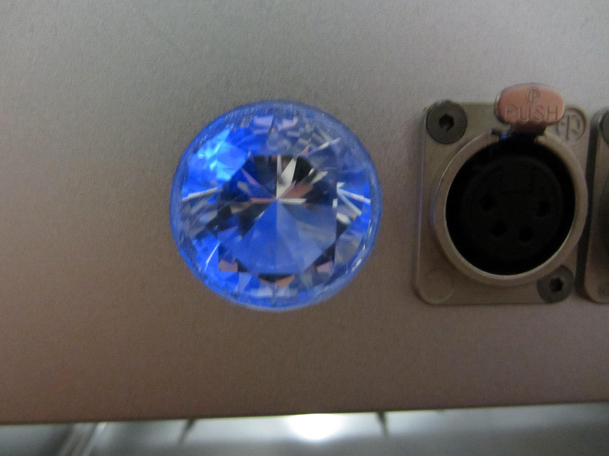

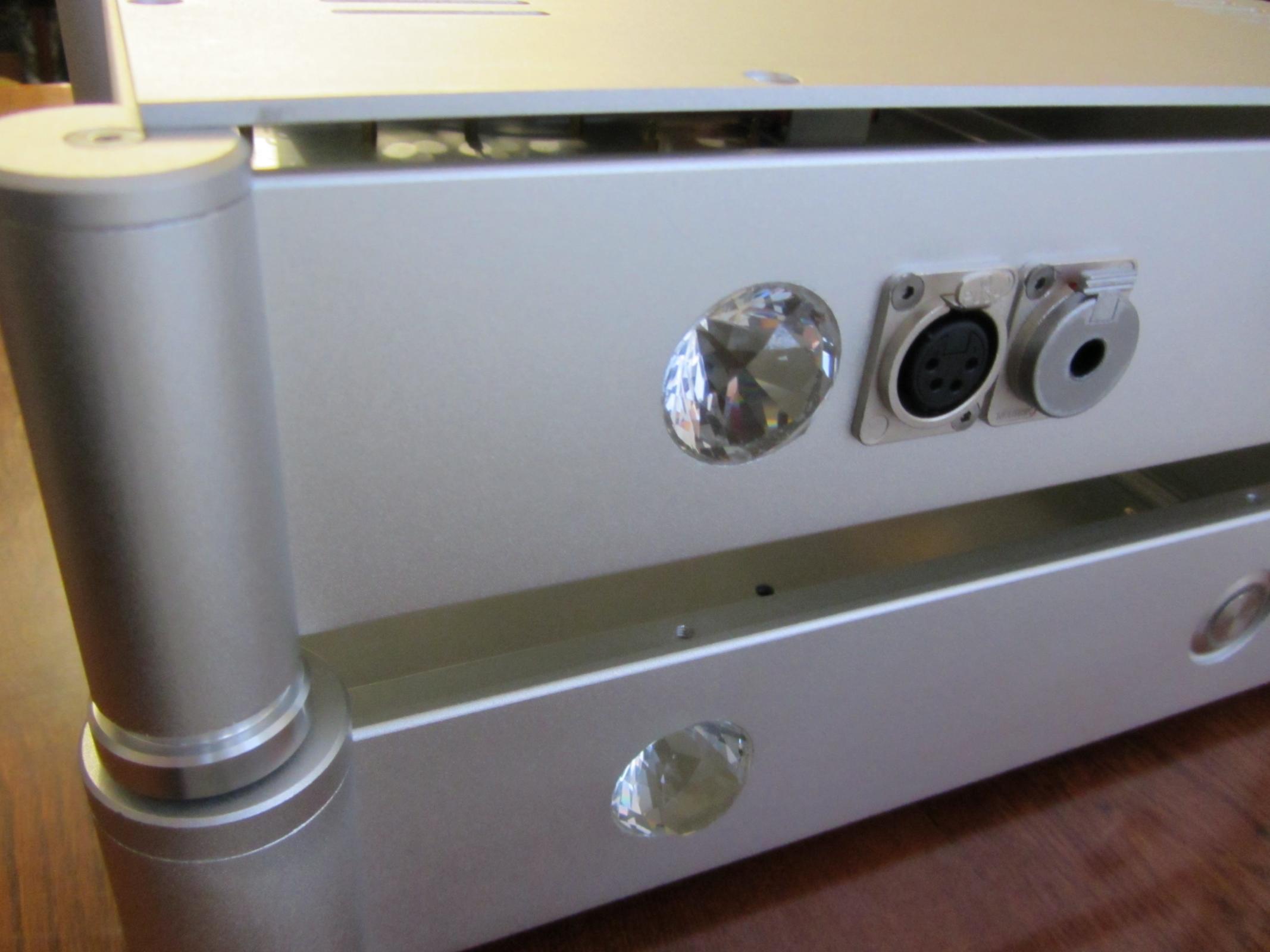

1. У меня, почти, так же. Два небалансных выхода под Джэк и 4-х пиновый XLR коннектор, фиксированный КУ, алюминевый корпус. Вот только никак не дождусь, когда придут Фурутековские RCA терминалы и начну всё собирать в корпус. Да ещё и по оформлению лицевой панели появились интересные идеи (кое что заказал для этого, жду).
2. Я тоже не вижу в шипах ничего "интересного", по мне лучше просто резиновые уплотнительные кольца встроенные в пазы ножек.
