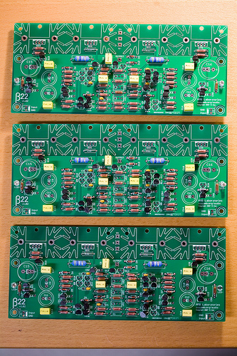

Приехал только что, тяжелый.
Электролиты на бетах очень уж миниатюрные (особенно на 470мФ). Проверьте емкость и напряжение, должно быть 470мФ/50В и 100мФ/50В. Возможно, сборщик сэкономил или не было под рукой номиналов.
Ваяю AMB Beta22, KG Dynahi, KG Dynalo, KG Krell KSA5, KG CFA, KGSSHV Carbon, KGST, KG Grounded grid, KG Blue Hawaii, STAX SRM-T2 и т.д.
Наушники: Sennheiser HD800/HD800S/Hifiman HE-500/HE-5XX/Audeze LCD-XC/Fostex TH900mk2/Sennheiser IE-80S
Проверил. все в порядке, все номиналы соответствуют. Собирал словак, для себя, вряд ли бы он стал халтурить.

Это, если хотите защитить наушники от постоянки, на усмотрение пользователя, я решил себе поставить.
Скажите, что за плёночные конденсаторы серого цвета стоят, какой там номинал написан на корпусе?
CD Player (mod),
Amplifier's:
Lehmann BCL (mod).
Cables RCA:
DAXX R100.
В качестве бонуса еще был приложен ε12 ("epsilon 12") есть ли смысл в его использовании?
Если Вы имеете ввиду большие на сигме, то 2200mf / 63V
А что это значит: защитить наушники от постоянки? Это как то на звук влияет?
Нет, я имел в виду не эти, а те, что на фото внизу - жёлтые.
На звук, это может и влияет (в худшую сторону), всё зависит от контактов реле, через которые пойдёт сигнал, но больше влияет на безопасность наушников, если постоянка появится, то сработает защита и наушники не пострадают, если пользоваться без Е12, то есть риск спалить наушники при аварийной ситуации, но это конечно, крайний вариант (функция предохранителя).

Довольно плохо видно, очень мелко. Но что мне удалось разглядеть 1m0 KS 6.3V
Спасибо, я понял, думал про другие конденсаторы (похожие внешне).
Вот здесь только рассмотрел, как словак собирал этот усилитель, как я понял, особо он не заморачивался в поиске компонентов (без лишних затрат на их заказы и стоимости их доставки), применял то, что скорее всего у него было в наличии (поэтому, сборка обошлась ему в самый минимум). Например, вместо одного резистора 0.47R 2W, он поставил спарку резисторов, не понятен так же производитель электролитов, не понятно так же, что за CRDs-ы он пременил на сборках и пр., так что не совсем стандартная сборка.
Мне, даже на стандартую сборку, приходится делать несколько заказов в разных местах (соответственно с доставкой), поэтому уходит больше средств и времени на сборку. Мне кажется, проще заказывать полные наборы плат с комплектацией, по крайней мере, там все компоненты от известных производителей и заморачиваться не надо (я делал несколько заказов таких полных наборов плат B22, там уже всё подобрано, только спаять остаётся).
