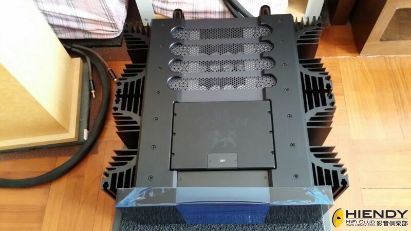

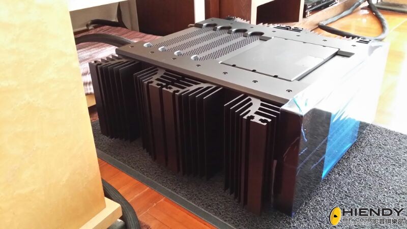

Да не, это отдельная контора, к amb отношения не имеют.
http://www.gryphon-audio.dk/
Что-то делают из усилителей.

, да это я так так, примеры корпусов привожу. Просто не давно приобрел промышленный аппарат. И сравнивая со своими поделками, понимаю на сколько далек от идеала. Хотя если бы был доступ на производственную базу со станками, тогда ситуация может изменилась бы для меня в лучшую сторону.
@Helium, да это не бета22. Усилитель какой то http://www.hiendy.com/hififorum/forum.php?mod=viewthread&tid=68602.
