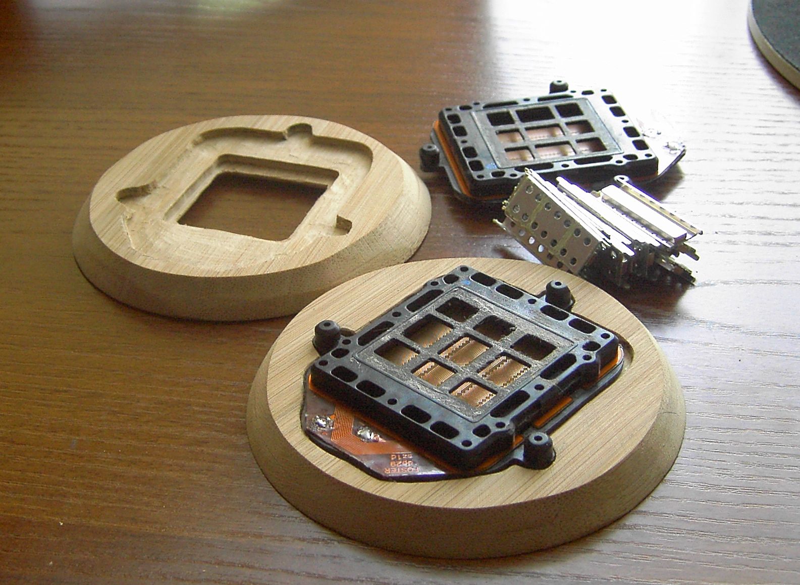

Провел довольно интересный эксперимент с Фостексами.
Суть:
- стенки драйвера расточены;
- передние магниты убраны совсем;
- закрытые деревянные чашки;
- хитрое демпфирование.
Итог интересный: получился очень "открытый" звук в закрытых чашках.
Искажений заметно меньше.
Чувствительность ниже, но при хорошем усилении - это вообще не проблема.
Характер звучания отличается от всех модов Фостексов, что доводилось слушать и делать. Думаю, при правильном подходе, имеет право на существование.

Здравствуйте. Хорошо, что попробовали с убранными передними магнитами. Я пробовал еще год назад, но в стоковом корпусе, и у меня проявилась сильная гулкость. Больше я к этому варианту не возвращался. Кстати, что значит расточены стенки драйвера? Магниты на фото вроде не расточены? Что за хитрое демпфирование, многослойное? Можно еще более открыть драйвер убрав широкие перегородки решетки. Сеточка хорошо держится и на двух узких.

Магниты - вот такие.
На фото показал просто конструкцию передней стенки коропуса.
Насчет гулкости - она убирается хитрым демпфированием. Подбирается опытным путем, с измерениями на стенде.
В этом варианте, к примеру - внутренее наполнение чашки получилось такое:
- шарик герлена в центре (элемент регулирования объема, крепления и прижим наполнителя);
- минеральная вата;
- кожа №3 с прорезью;
- фетр средней плотности;
- тонкий фетр малой плотности.
