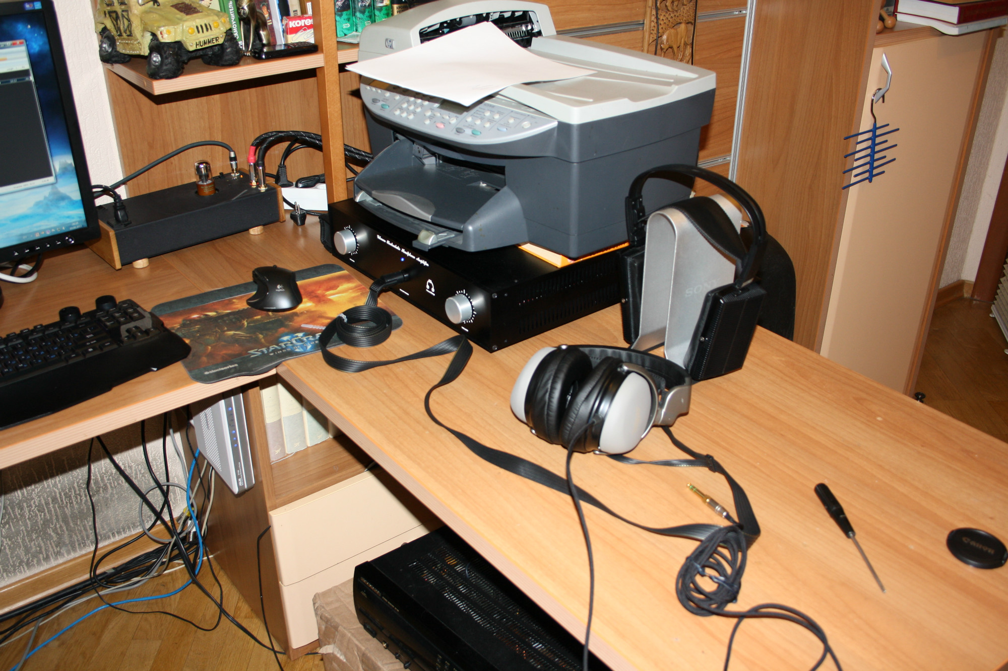

[attachment=0]IMG_1303.JPG[/attachment]
амбушюры у Sony MDR-CD3000 под охват уха? а то по фотке кажутся, что амбушюры накладного типа.... :think:
Да наверное скорее получается как накладного, может поэтому и шмоизоляция не очень, но по посадке не заметно. Т.е. с комфортом все на 5+. В принципе я вообще, чем больше изучал конструкцию, тем больше приходил к выводам, что у человека с большей головой и размером ушей, может субъективно образоваться иная АЧХ. Если уши слегка оттопырены то тоже. Я просто делал разные подкладки под амбушюры изменяя объем, и даже не очень сильно приближение и отдаление капсюля от уха ведет к очень сильному дисбалансу. Из-за этого я и пришел к выводу, что модить тут нечего (по типу денонов), в моем случае точно.

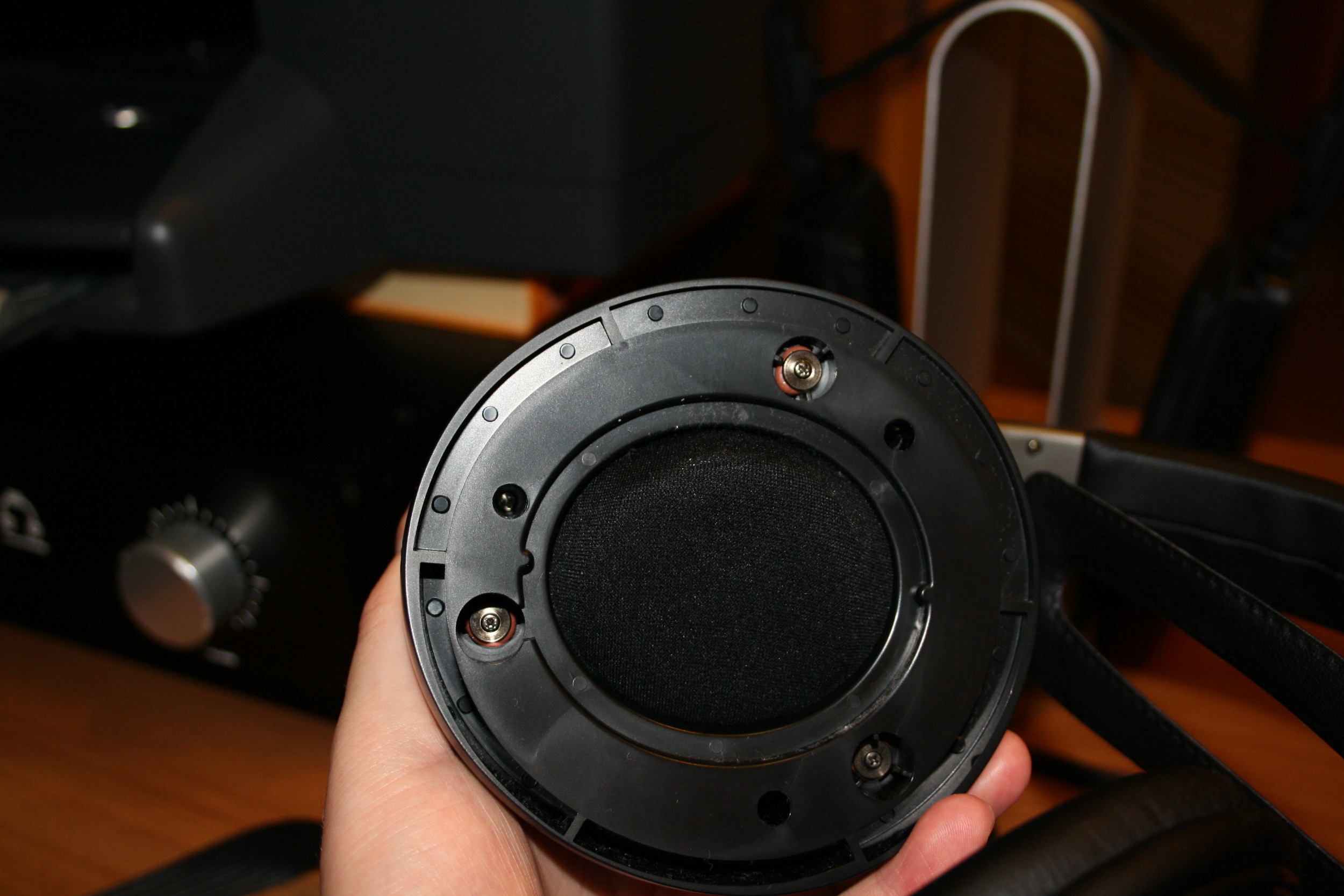

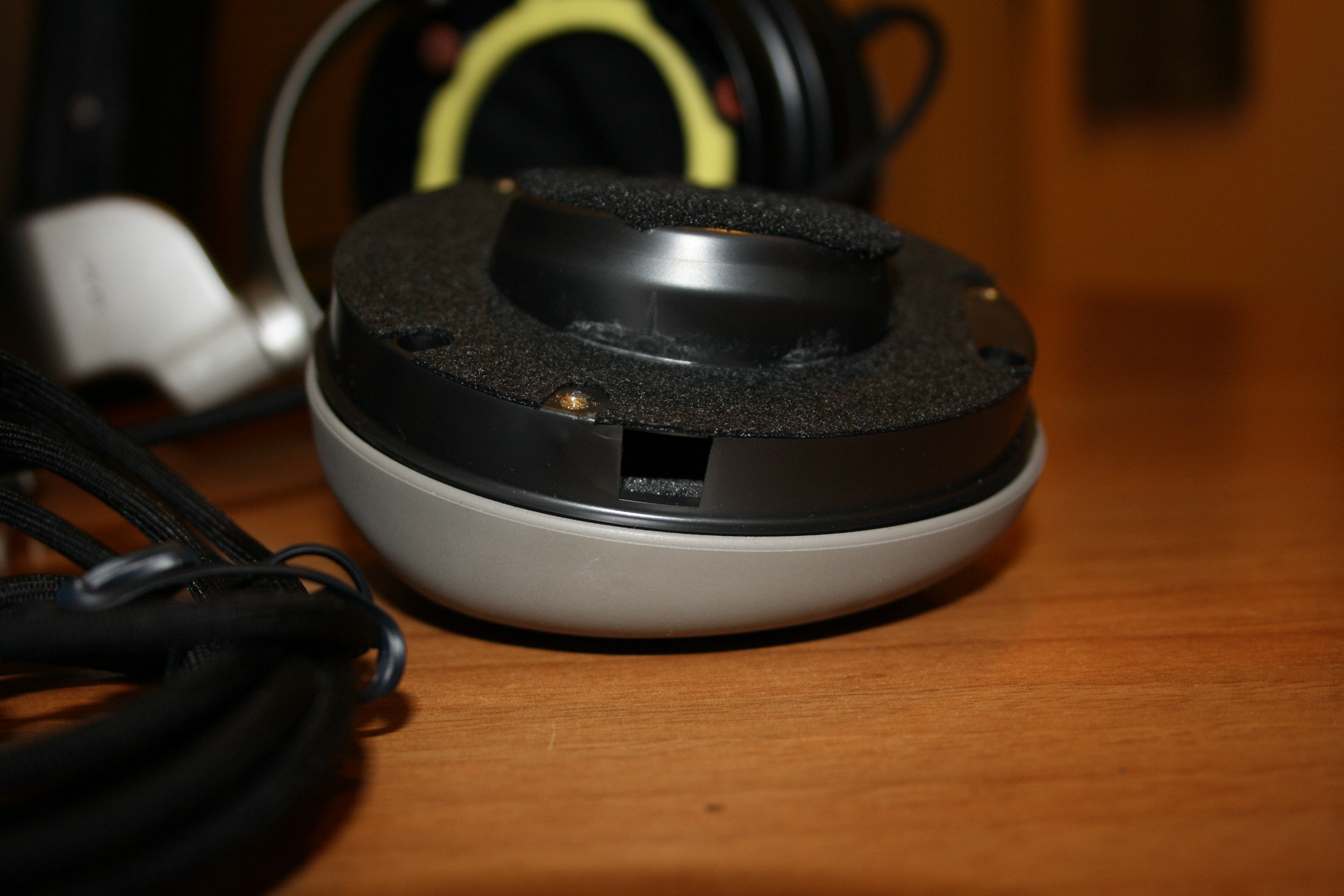

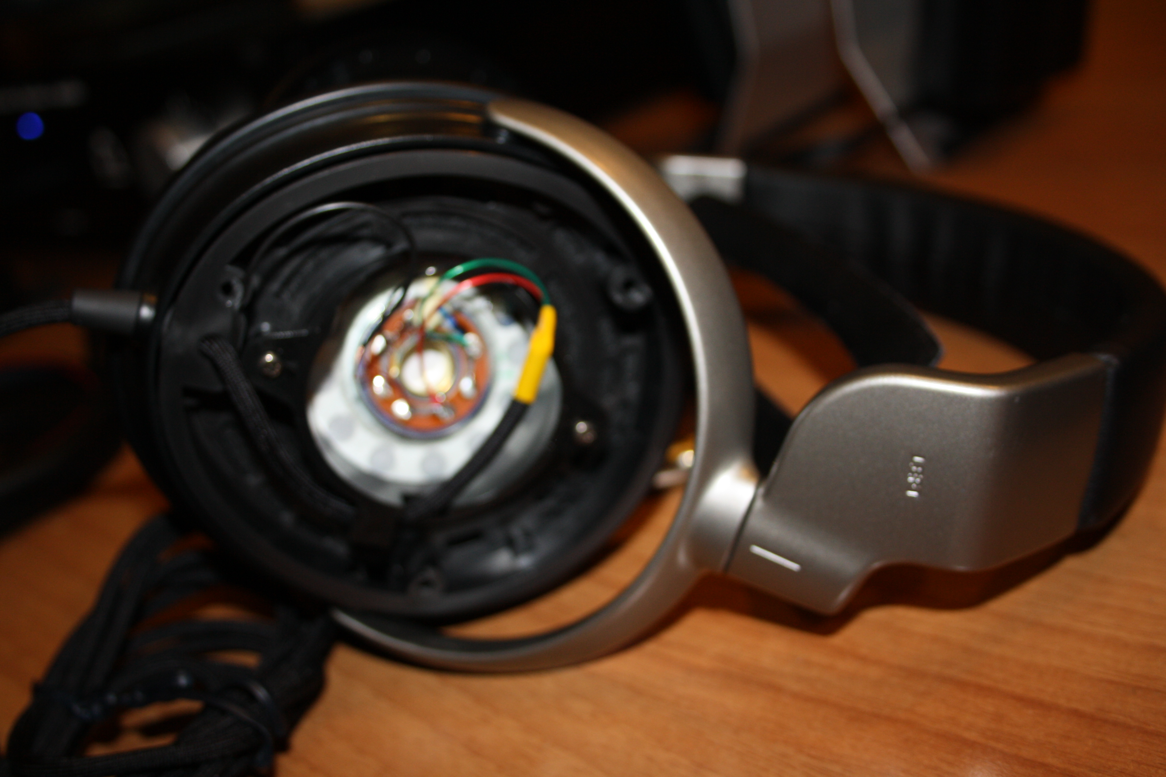

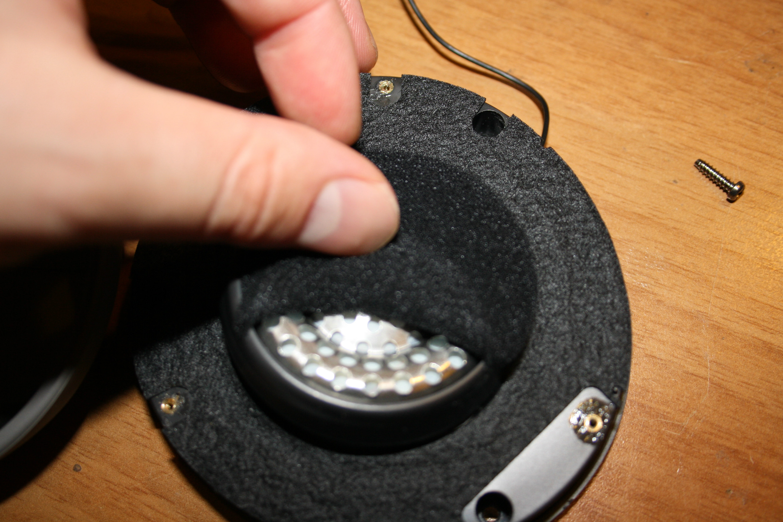

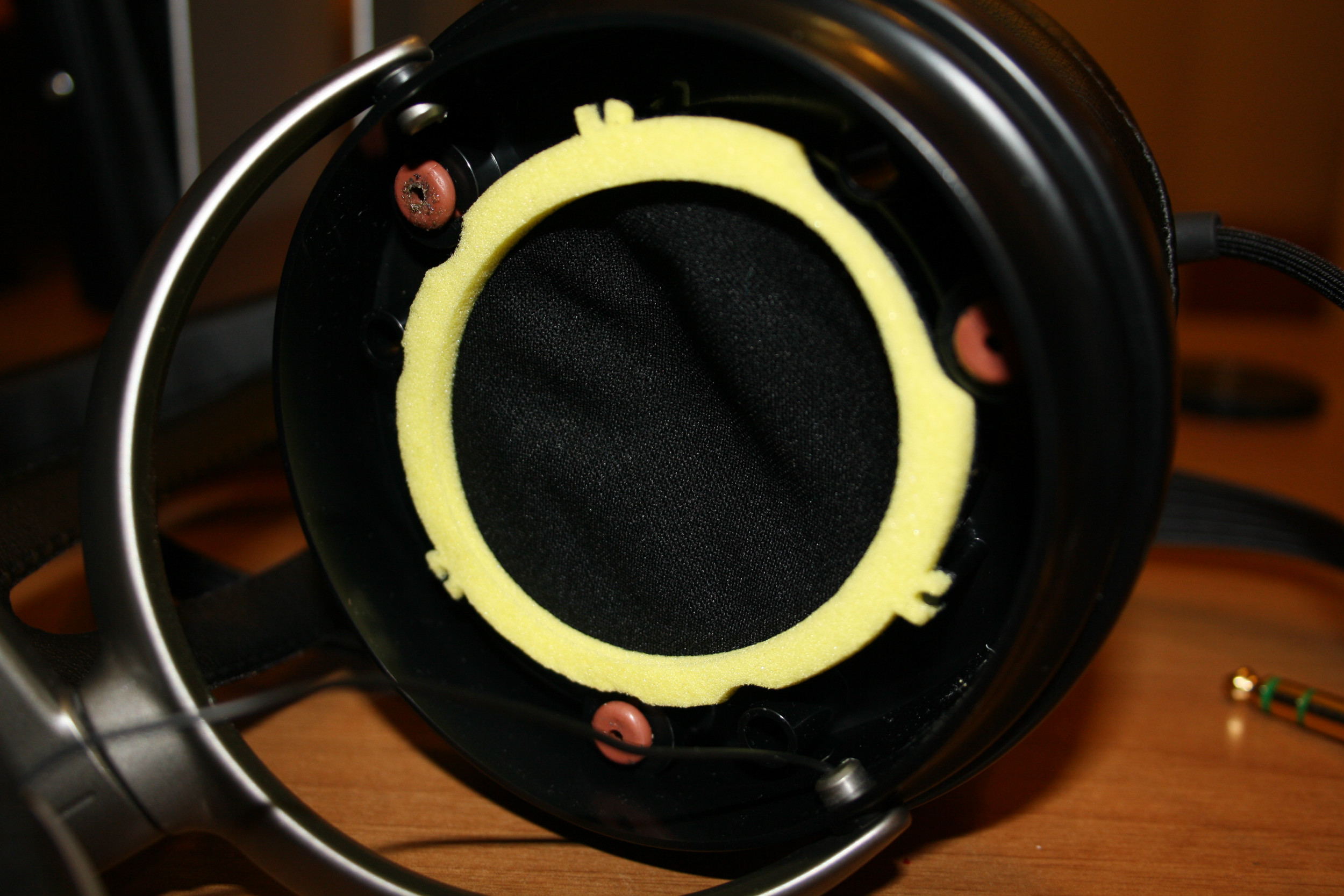

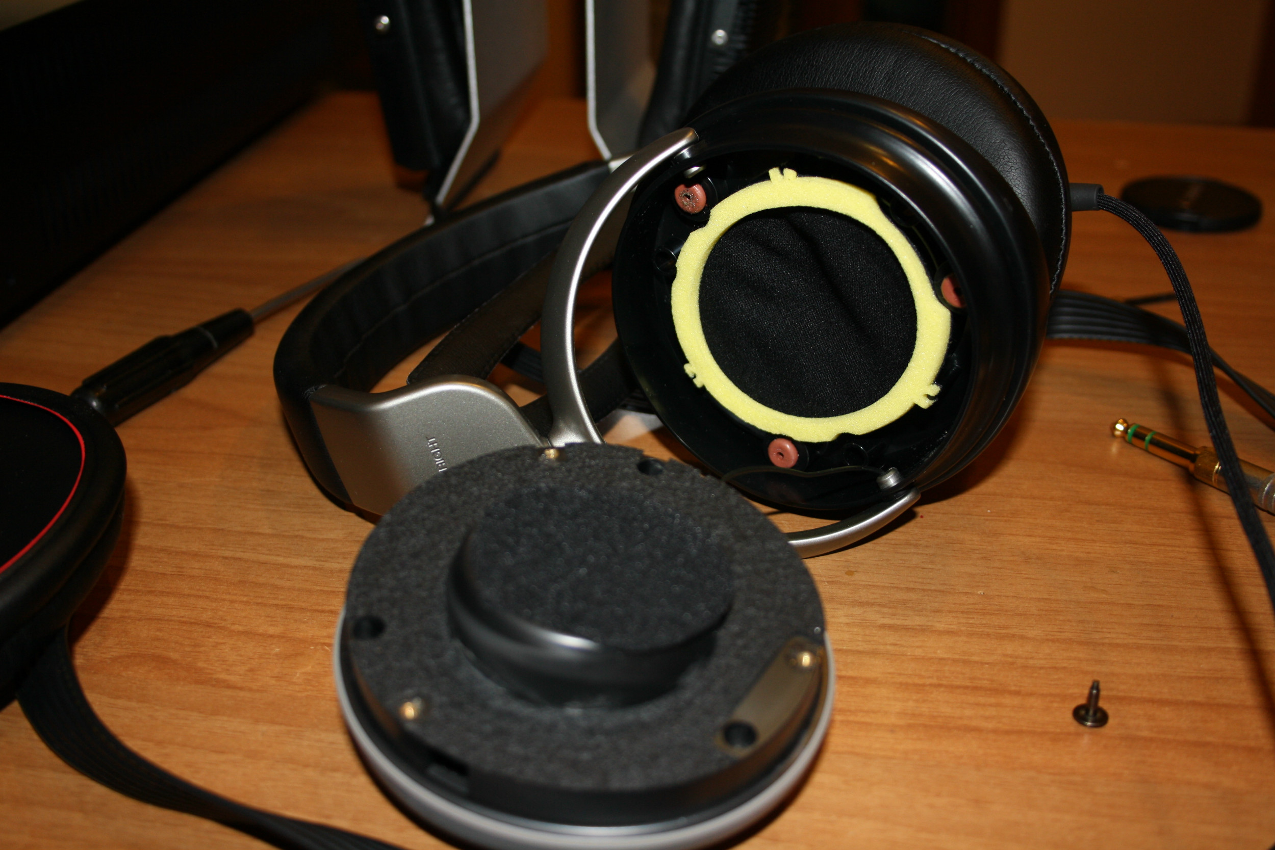

Просто фото. Нигде в и-нете ничего подобного не нашел. Даже SR-507 полностью разобранные и то есть... :stopit:post-1081-1364682161,62_thumb.jpgpost-1081-1364682161,818_thumb.jpgpost-1081-1364682162,1149_thumb.jpgpost-1081-1364682162,4088_thumb.jpgpost-1081-1364682162,7133_thumb.jpgpost-1081-1364682163,0067_thumb.jpgpost-1081-1364682163,3166_thumb.jpgpost-1081-1364682163,6383_thumb.jpgpost-1081-1364682163,9393_thumb.jpgpost-1081-1364682164,6926_thumb.jpg
Перед лицом Космоса большинство людских дел выглядят незначительными, даже пустячными. (с) Carl Edward Sagan
Материал из которого изготовлен капсюль похож на таковой у SA3000/5000.
Поиграл с демпфированием, бесполезно, сони явно тогда умели делать наушники... :stopit:
