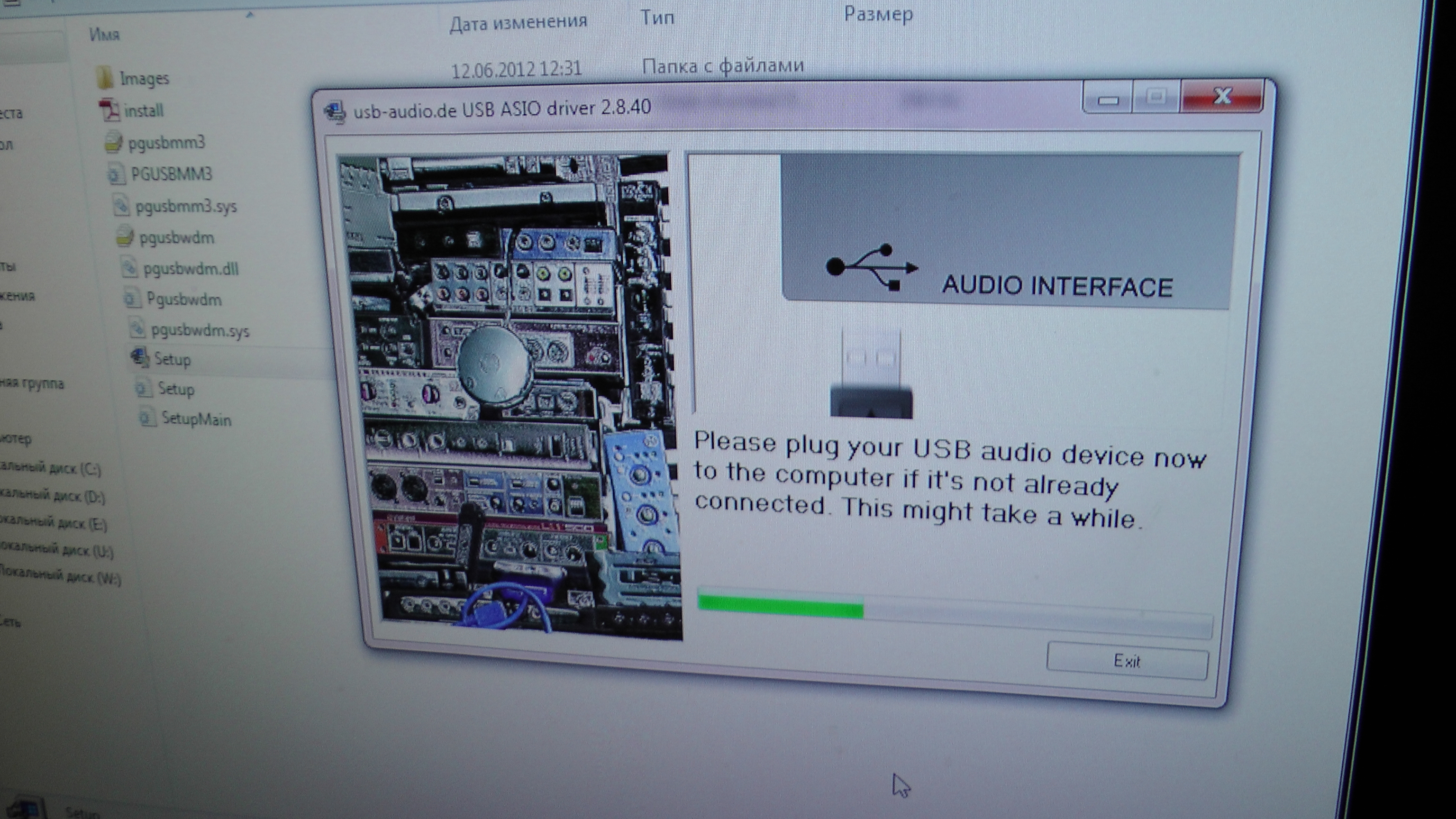

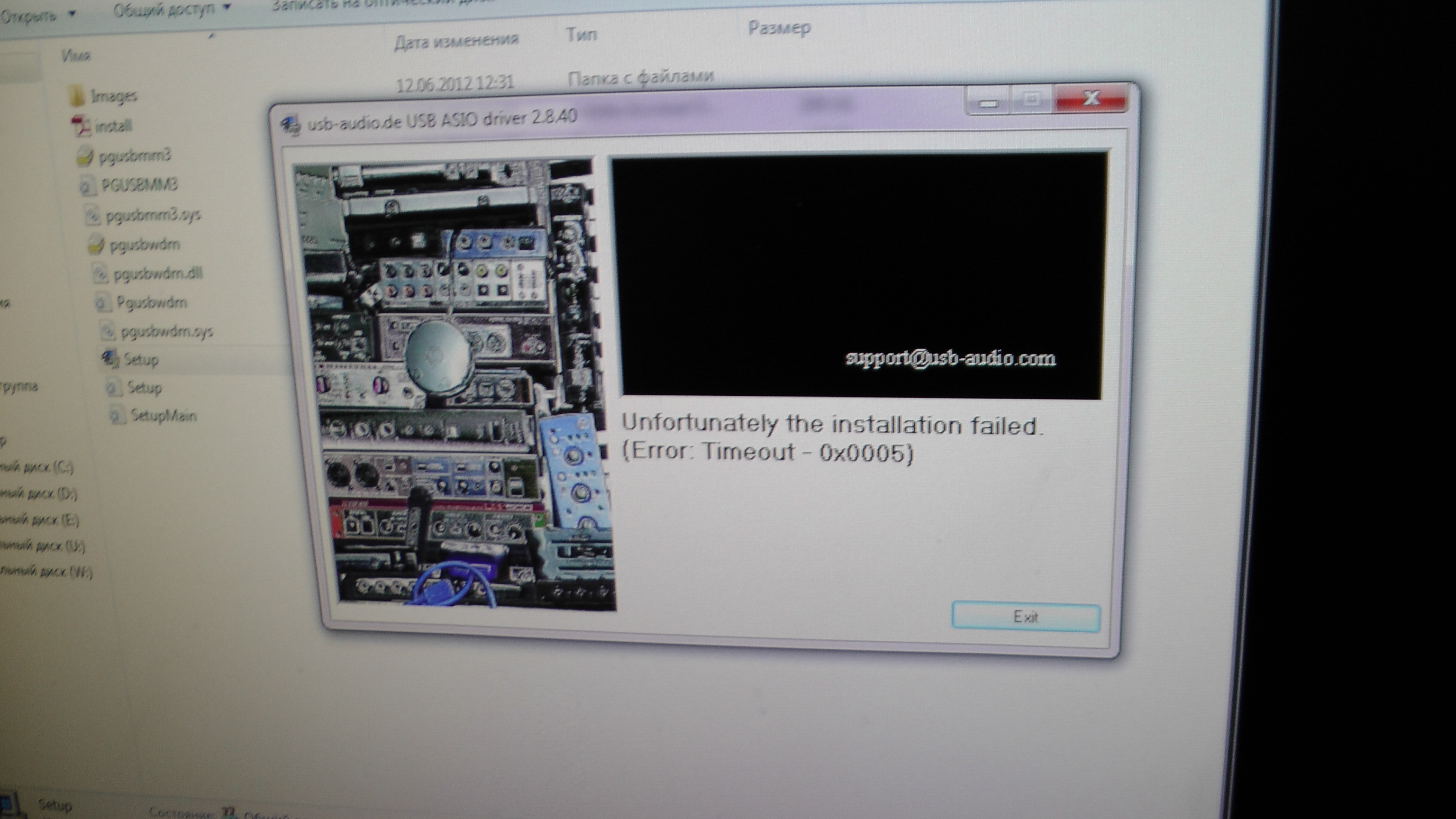

DAZZER никак не смог установить плойтек,скачал с торрента вервия 2.8.40,при установке доходит до определенного,появляется картинка с движущимся юсб кабелем и через несколько минут выдает ошибку...вот сфоткал как оно все.может надо другую версию?подскажите рабочую плиз.

slo120, ну так надо вначале отключить Ваше устройство, запустить установку, когда увидит двигающийся кабель - подключаете его и дальше должна продолжится установка, если этот драйвер с этим устройством будет нормально "контачить".
Там же все элементарно, написали все и даже картинки нарисовали анимированые.
Сечас все гораздо проще - раньше надо было много раз вытаскивать и втыкать, потом еще и комп перегружать а сейчас только раз воткнуть когда он просит и все.

slo120
По установке Ploytec на Arcam rDac рекомендации есть здесь.

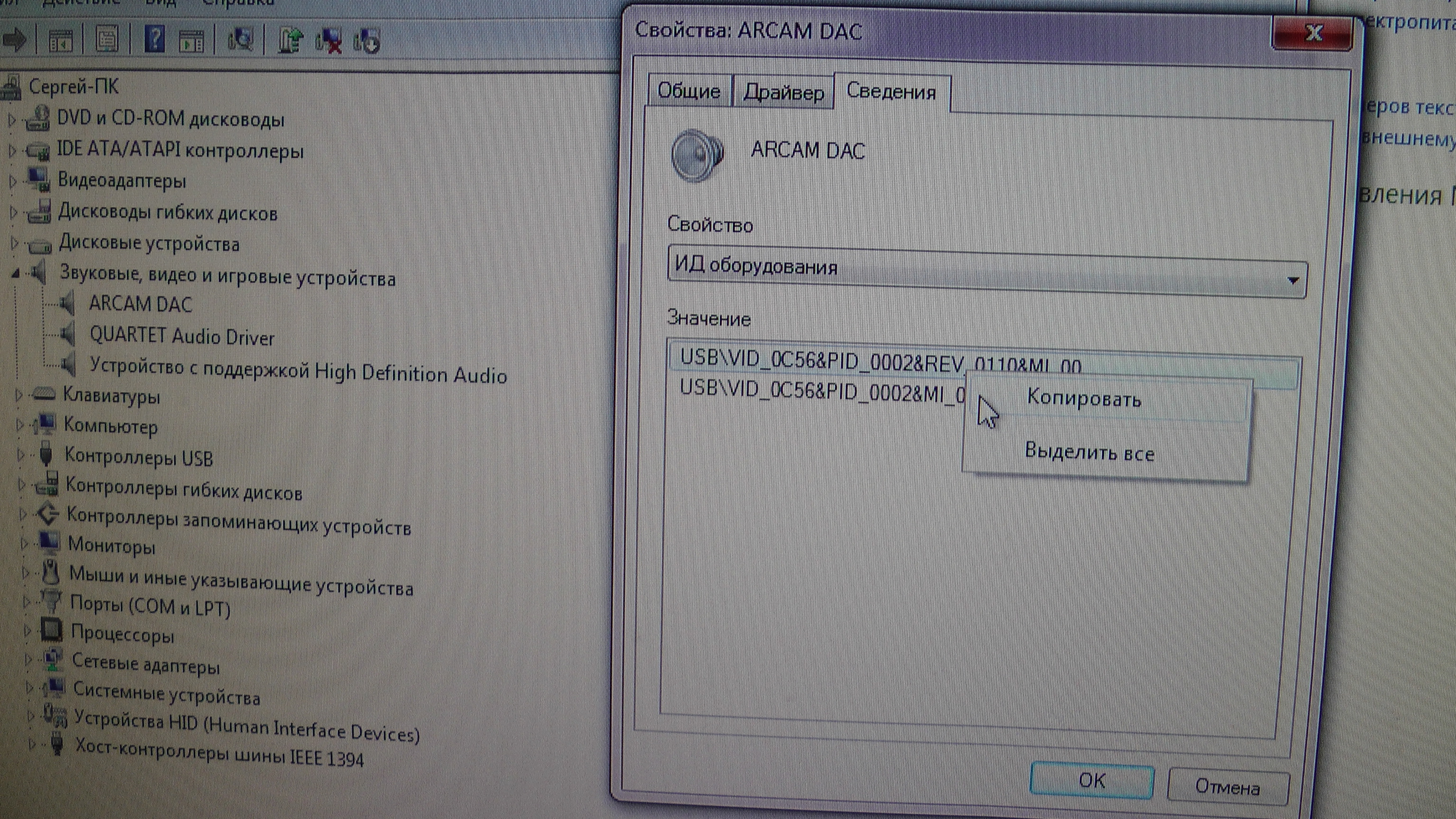

Товарищи! У меня не получается сделать как написано тут,чтобы работал плойтек http://mir.mobil.ru/forum/viewtopic.php ... 7&start=26 вернее открываю диспетчер,выбираю звук устройства, нахожу аркам,захожу в свойства-затем в сведения,выбираю ид оборудования там 2 строчки и через блокнот их не открыть,только копировать и выделить все....Опять тупик,подскажите плиз что дальше нужно делать!

slo120
В инструкции по ссылке сказано, что надо найти файл Pgusbwdm.inf и там поменять, например, где встречается VID_041E&PID_3040 (для SB Creative) на значения для rdac, которые видны в свойствах.
