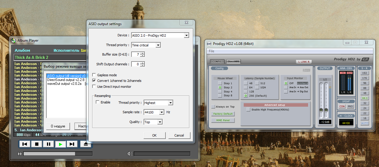

У меня что-то громкость не регулируется в самой программе, как так? Вывожу через асио.
Через АСИО громкость регулироваться не должна. Все правильно.
Под АСИО громкость у Фубара можно регулировать. В АПлей - громкость под АСИО не регулируется - и это хорошо.
Карабас-барабас
через драйвер регулировать?
Мжно для нуба, ничго в настройках не нужно подрегулировать?

В настройках можно попробовать включить галку Direct Input Monitor и желательно включить Gappless Mod (Если глюков не будет - можно их оставить включёнными как мне кажется). В настройках звуковой карты попробуйте выставить минимально возможные значения Latency - это напрямую влияет на звук. С меньшими значениями - звук на "хорошем" аудио-железе звучит лучше, чем с большими. Теоретически объяснять это не сможет никто - но исходя из моего опыта могу сказать - что лучшие результаты дают значения 48 и 64 - большие задержки дают значительное ухудшение звука от возможного. (Теоретически считается что задержка важна лишь для игры на электронных инструментах в реальном времени подключённых к звуковой карты, но я считаю что это далеко не так. Думаю чем дольше по времени цифровой сигнал находится в "железном" аудио-тракте, включая компьютерный - тем хуже для звука - тем больший джиттер и больше грязи в итоге собирается на цифровом выходе к моменту вывода).
Чтобы иметь возможность задействовать минимально возможные значения Latency на Вашей звуковой карте Продиджи, в случае если наблюдается частая нестабильность звука при использовании маленьких задержек - можете попробовать увеличить значение Latency шины PCI в сетапе BIOS Вашего компьютера - это даст возможность звуковой карте более полно использовать системную шину. Если BIOS Вашего компьютера не поддерживает возможность настройки задержек для PCI Latency можно воспользоваться программой PCI Latency Tool которая позволяет выставить для устройств подключённых в слоты PCI - выставить значение задержки PCI Latency - ставить желательно 128.
Например увеличение значения PCI Latency ESI Juli@ до 128 дало мне возможность ставить 48 сэмплов задержку в консоли звуковой карты без чрезмерного "захлёбывания" плеера через ASIO. До этого без артефактов в звуке можно было пользоваться лишь 64 и 128 - особенно на форматах больше 16/44.

Если уж Вы вынуждены регулировать громкость программно, по той, или иной причине - то более правильным считается регулировать громкость непосредственно из консоли звуковой карты, чем средствами программного проигрывателя.
Вообще говоря - программная регулировка громкости это, скорее крайняя необходимость и удобная функция (обычно для определённых целей, например для удобства записи и мониторинга каналов). Любая программная регулировка способствует деградации цифрового аудио-сигнала. В идеале (и везде именно так и рекомендуется) программную громкость и в программно плеере и в управляющей консоли звуковой карты ставить на максимум - то есть на условных 0 Дб, и регулировать громкость предпочтительнее на аппаратном уровне - на предварительном или интегральном усилителе, либо усилителе для наушников. Иногда возможность программного регулирования громкости бывает полезна скажем, когда есть хороший усилитель мощности и нет нормального предварительного усилителя - тогда регулирование громкости приходится осуществлять программно. Но это скорее исключение, на мой взгляд. Лично на мой взгляд - любое вмешательство в цифровой сигнал (что бы это ни было: будь то ресэмплинг, эвализация, регулирование громкости, изменение битности, битрейта.... что угодно) - есть зло для звука. Мне, например, даже передескретизация из 16/44 в 24/192 - по звуку кажется искуственно-прилизанной и притянутой за уши. Вроде бы и звучать начинает мягче и потоньше, поутончённее, но всё равно чувствуется за всем этим стеклянность тембров и слащавость звуковой подачи, скрадывание динамики и микровсплесков, особенно на высокочастотных звуках - тарелочки, хай-хэты, женские голоса.... Но тут много как сторонников, так и противников. Мне нравится когда с исходным сигналом ничего не делают - а просто отдают его на цифровой выход (именно этот подход мне и понравился в APlayer) по насколько это возможно короткому пути. Вообще говоря я знаю любителей эквалайзеров (даже цифровых) - я сам такого подхода не разделяю. Но тут, как и во всём - дело вкуса.
