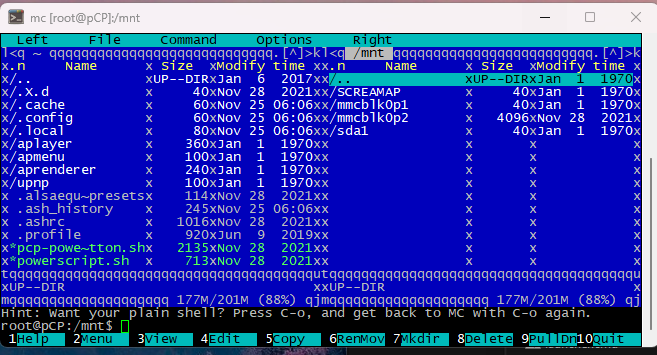

Игорь, здравствуйте. Хотел настроить "идеальную:)" связку по scream: две RPi с piCoreAP соединены кабелем. Начал с клиента. Как известно, piCoreAP-32 из раздачи не загружается. Использовал версию 801. Попытался скопировать нужное с флешки по адресу. Но флешка по enter не открывается.
Cтал гуглить, вроде бы можно было посмотреть в папке MC ошибку, но эта папка тоже не открывается. Нет у Вас подсказки?
Виктор, можно попробовать mc запустить с root правами:
sudo mc
Если это не помогает и есть доступ с устройства в интернет, можно скачать архив с сайта командой wget в командной строке, которой передается ссылка на файл.
Ещё можно из Windows  загрузить файлы программой WinSCP
Редактор я запускаю всё время командой sudo mc. А с двумя другими подсказками буду пробовать. Спасибо.
Оказывается, надо монтировать флешку в интерфейсе piCoreAP на вкладке LMS. Обязательно делать backup и reboot. Флешка открылась. Возможно, всё это написано в инструкции. Но чем бы я тогда занимался весь день?:)
