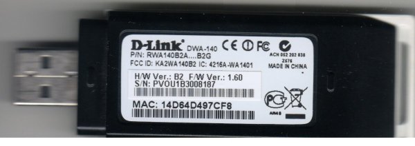

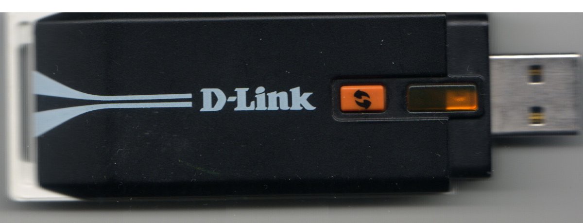

Игорь, добрый вечер. Может, не совсем в тему. Скажите, при загрузке YoctoAP на ПК у Вас работает хоть какой-нибудь свисток wi-fi? Не могу понять, у меня пять свистков, от старых до современных недешёвых. На винде работают все, на YoctoAP ни один.
3 часа назад, alviktor сказал:
Виктор, приветствую!
У меня с Yocto нормально работал вот этот.
Если нужен, могу прислать.
С уважением, Юрий
Спасибо. Завтра куплю.
