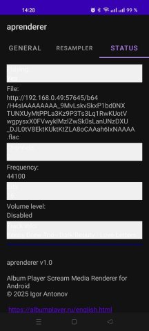

Для тестирования UPnP рендерер для Android, транслирующий звуковой поток в сеть по протоколу scream:
https://albumplayer.ru/aprenderer.apk
Три вкладки интерфейса рендерера, по которым всё должно быть понятно.
DSD передаётся либо в Native, либо в DoP.

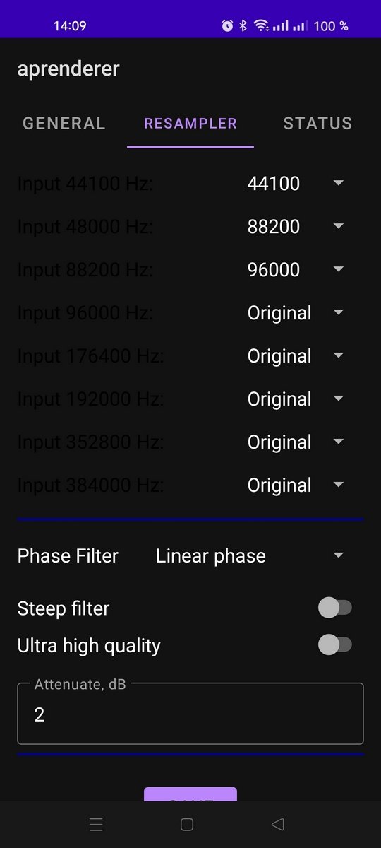

В 27.04.2025 в 21:58, IgorA сказал:
Звук из бублика есть, а вот в самой программе на второй вкладке не видно входных частот. На скриншоте только увидел что они есть, но черного цвета. :)
ps а в статусе белые
psps после прослушивания нескольких песенок, при воспроизведении следующих появились паузы, те пропадает звук. Переключился на простой АПрендерер, нет пауз на том же треке. Музон на карточке в мобиле. Перезапуск бублика (v3.8.0.2 андроид 13) помогает от пауз, но не надолго... наблюдаем дальше :music:
