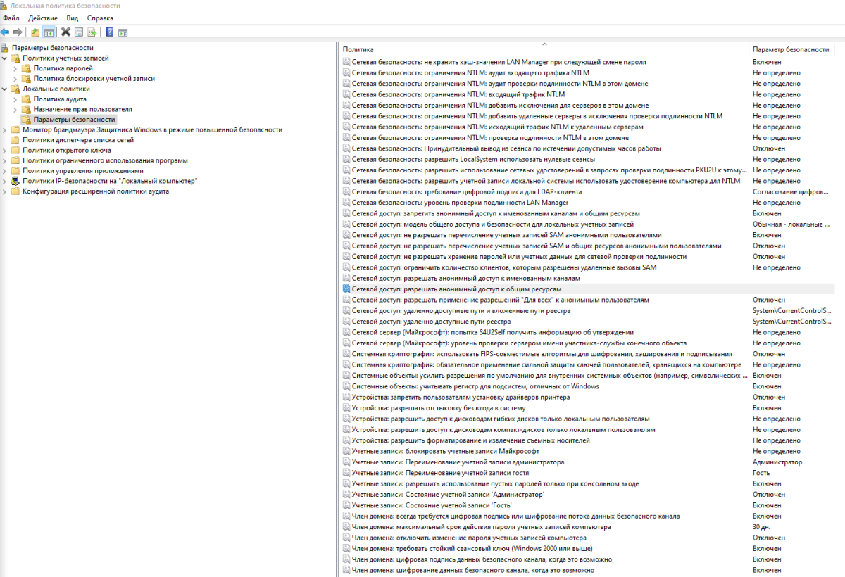

В 20.01.2025 в 21:06, IgorA сказал:
Обычно у всех получается. Возможно, действительно, дело в кириллице.

У меня получилось, только включение возможности анонимного доступа в политиках иначе называлось.
image.thumb.png.2b4fdc35e9a451279eda2af028b9043b.pngДобрый день. Добрался до пункта 3. Нет там у меня таких параметров.
Сетевой доступ: Запретить анонимный доступ к именованным каналам и общим ресурсам:  Включен
Сделать: "Выключен".

В 23.01.2025 в 15:22, IgorA сказал:
Не помогло. Однако, каким-то чудом удалось законнектить папку с HDD, подключенного к роутеру. Просто перебирал все возможные варианты заполнения полей и раза с пятидесятого удача мне улыбнулась))) Сетевой диск ЕСТЬ!!!
