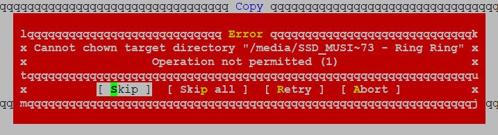

Пытаюсь на внутренний диск компа с Аплейером скопировать с NASa папки с музыкой. Но копирует только название папки без содержимого. Что я делаю не так? Может в самом коммандере нужны какие-то настройки? Как правильно делать эту процедуру? Благодарю за ответ!

Система Yoctoap. Когда копируется только название папки (или папка), то если ее открыть (пустую) - файлы из исходной папки в нее копируются. Но это же какой-то изврат
Да, я так понял, с правами что-то. Вот на скрине видно "ошибку". Посоветуете, как побороть?
s_cuba57
Попробуйте в левом нижнем углу панели, вызываемой по F5, выключить опцию "Preserve attributes".
8 минут назад, IgorA сказал:
s_cuba57
Да, так получилось. Правда, надо ее (опцию) снимать каждый раз, но это ничего... Спасибо за совет и за плеер, Игорь!

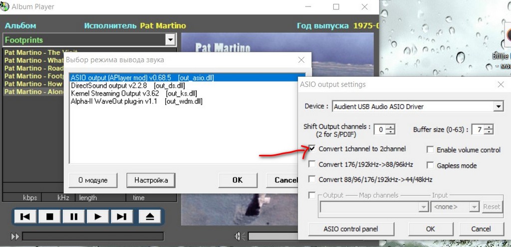

Максимальная громкость во всех режимах совпадает. Промежуточная может отличаться, поскольку в разных модулях где-то логарифмический регулятор громкости, где-то линейный. У линейного больше градаций на малой громкости, у логарифмического - на большой. В отношении проглатывания слов попробуйте включить в настройках плагина ASIO опцию "Gapless mode".

Всем спасибо за советы. Отрезок постараюсь выложить вечером, но вряд ли что это даст. Везде, во всех режимах кроме вышеописанного режима вывода АСИО файл проигрывается нормально, обычный мр3. Не знаю, возможно ли выложить видео. Может, попробую фото. Тыкался вчера по разному. в итоге решил проблему так: чтоб постоянно не лазить в настройки плейера, установил Mini, отдельную иконку вывел. Там выставил в настройках АСИО, не Extract ASIO, такого в Мини нет, и в настройках там есть регулировка громкости, в самих настройках config, справа вверху, чего нет в обычном плейере. Произошло чудо - файлы не проглатываются, если идет на панели плейера временная шкала файла 05-35, то и при полном проигрывании показывает, что отыграло 05-35, а не 05-33. Чтец говорит: "Читал Владимир Самойлов", а не "Читал Вл..." Громкость выше, как и в остальных режимах. Например, в обычном плейере (в настройках Стандарт, режим вывода АСИО) выставляю на шкале громкости 15, это соответствует на Мини примерно 5 (в настройках Асио, режим вывода по умолчанию Асио), также и в остальных режимах (Васапи и т.д.) Кроме того, на ЦАПе высвечиваются данные проигрываемого файла как и источник, играет диск - 44.1, играет флак 192 - показывает 192, а не 48 как в остальных. Аудиокниги слушаю в Мини, музыку в обычном. Слушал бы все в Мини, но там нет радио и не читаются образы дисков. Так что пока доволен. Не силен в настройках частот и т.д., решил слушать так, а то некошерно как-то, ЦАП поддерживает АСИО до суперразрешений, включая DSD, грех этим режимом и драйвером не пользоваться.

О, вроде разобрался, выложил, извините, пенсионер. Напомню - обычный файл мр3, даже не стерео. Первый запуск - "Обычный" плейер, STANDART, режим вывода АСИО. Последний файлик аудио, проглотил фамилию. По времени "недотянул". Второй запуск - Мини, ASIO, режим вывода всё по умолчанию (он, естественно, там один). Громче. Ничего не проглочено, время ровно. В остальные настройки и  режимы вывода лезть не хотелось бы, вывод по Асио ЦАП поддерживает до суперразрешений. Драйвер аманеровский, с сайта. Если нужно фото настроек вариантов моих пытаний, выложу. Самое интересное, что опять заметил в конце глядя в видео - в первом варианте в трее пишет инфу о файле 96-44-16, а во втором варианте - 96-44-32. О как... Файлы проигрывались одни и те же. Сам файл (свойства) - 96-44-32...

В архиве аудиофайл, фото настроек обоих установленных плейеров. Обычный плейер последняя версия 2-114, мини только одна, какая есть на сайте.

Посмотрел по вашим картинкам настройки, я бы убрал галочку везде с "гаплесс". Насколько я понимаю это авто. пропуск тишины. Мне думается в этом проблема. Так же там можно поиграться со временем. Выставлено дефолт, попробуйте с галкой гаплесс 0.5 мс. Не знаю, что это время определяет? Может время срабатывания после начала тишины?

У меня АПлеер тоже 2-114. Лежит в загрузках, при активации требует админа. У меня не заикается, но почему-то звук только в левом канале, в правом тишина. Вывод по АСИО на внешний аудио интерфейс
