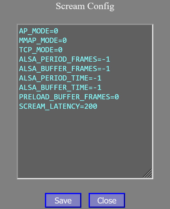

На сайте qobuz включил плейлист послушать, вывод через scream (wdm) и почему то после некоторых треков приходится по новой стартовать scream, так и должно быть?
Я включил этот плейлист, работает больше часа. По крайней мере, если ничего не трогать.
В отношении устойчивости важно использовать последнюю версию apscream от 20 августа.
Если и с ней проблема сохраняется, можно для эксперимента выключить в настройках apcsream AP_MODE (первая строка в config.txt) . Тогда будет работать каноническая версия приложения scream.

Сейчас использую последнюю Yoctoap (64-bit, PC). До этого я обновлял только плеер и рендерер и в настройках всегда был режим RW mode, не помню почему так выставил, но вроде как не из за того что в MMAP mode у меня радио заикалось или так и должно быть, если комп не может работать в этом режиме? Отключил и в scream  MMAP, не помогло. С такими настройками при переходе на следующий трек scream не отключается. Жалко что автомата частоты нет.

7 минут назад, sannik сказал:
.Для автомата частоты и bit-perfect можно выводить из приложения Qobuz через ASIO (asioscream). Но тогда надо и AP_MODE обратно включить, поскольку оригинальный scream выводит через ALSA с ресемплингом.

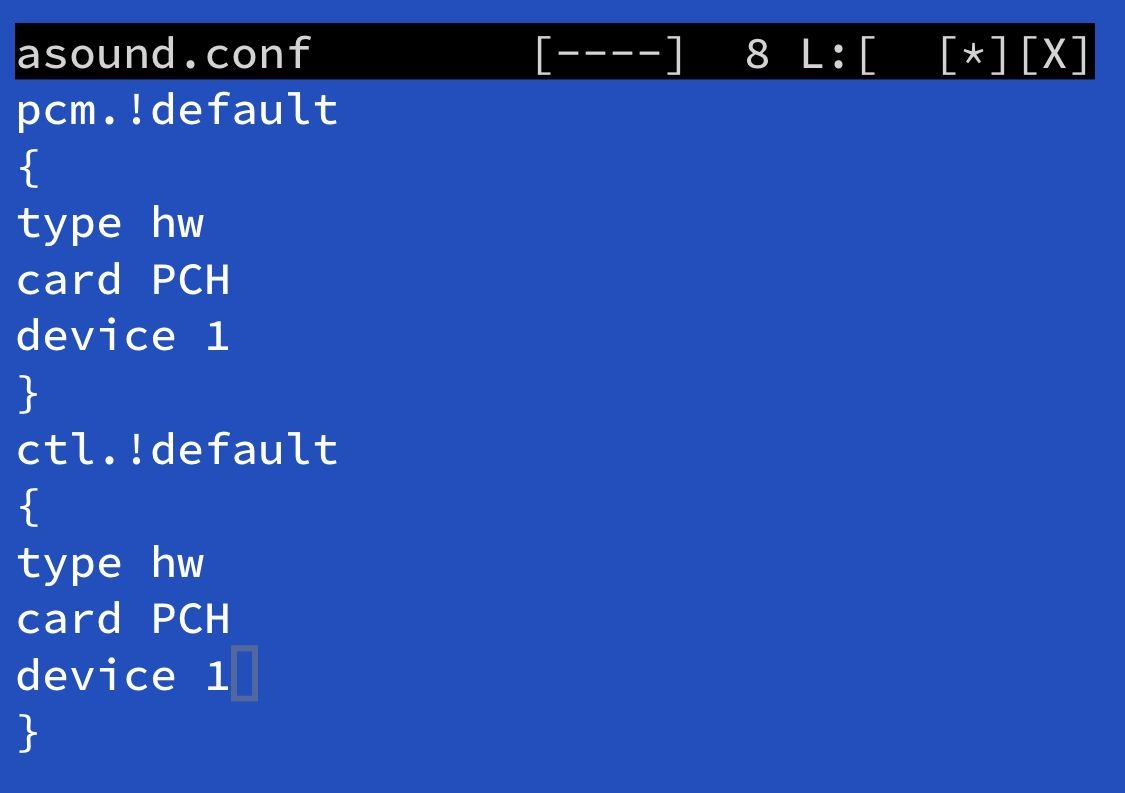

подскажите пожалуйста как yocta работает с hdmi пк? Шдми встроенный, материнка GA-c1037un. Аудио контроллер Realtek ALC887.
в алсамиксере дорожки с названием шдми нет, в выборе карт только аналоговые выходы. Как будто aplaeyr hdmi не видит.
Звука нет. Где посмотреть?

Некоторые версии ALSA не отображают цифровые выходы встроенного звука.  Надо выбрать на вкладке Card строку с DEV=0, а потом поменять в файле /etc/asound.conf  строку device 0 на device 1 .
Спасибо. Не завелось.

Вот еще, если менять device 0 на device 1 то пишет крансным по серому типа Can't open default sound card!
а если не менять (оставить нули) то ошибку не выдает и файл как бы проигрывается без звука.
Попробуйте ещё поменять на device 3. Есть и такой вариант.
Завелось на троечках. Благодарствую!
