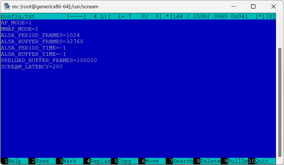

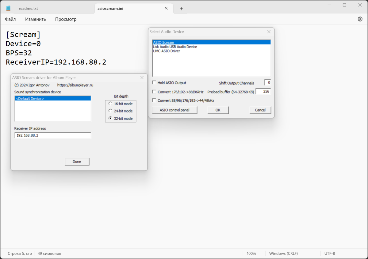

Для эксперимента я подготовил флешку с актуальной версией Yoctoap. Настроил в apconfig.txt нужный мне IP 192.168.88.2 (у меня DLNA/UPnP сервер и МузПК с Yoctoap соединены между собой напрямую минуя роутер), установил на DLNA/UPnP сервер 64-разрядную версию asioscream, в ini-файле в папке драйвера настроил  нужный мне IP. В настройках asio_x64_config.exe выбрал ASIO Scream. В Yoctoap ЦАП выбран как Device=0
На стороне Yoctoap не меняя проверил содержимое файла config.txt
В надежде что первоначальные настройки произведены, запустил на Win сервере Album Player но на выходе Yoctoap звука нет.

Здравствуйте, Юрий!
Скорее всего, проблема в том, что на сервере нет никакого активного аудиоустройства - список в ASIO Control Panel пуст. Для синхронизации вывода требуется доступное WaveOut устройство на сервере. Встроенный звук realtek и т.д. тоже подходит.
  • Спасибо 1
Действительно, было отключено устройство вывода звука. Включил, всё заработало.
Огромное Вам Спасибо за оперативную помощь!!

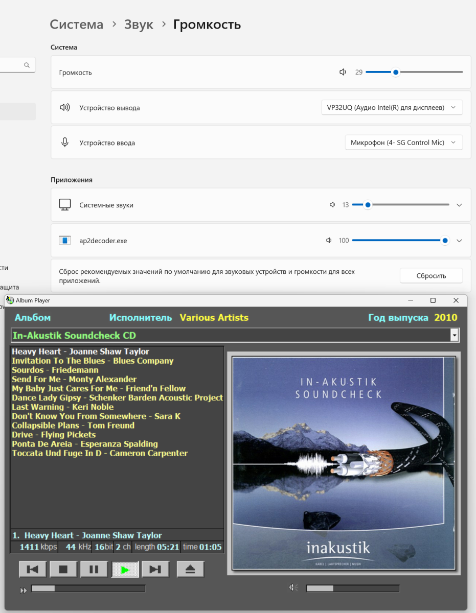

IgorA Игорь, ещё вопрос. А уровень громкости передаётся из плеера на Yoctoap? У меня получается регулировать уровень только силами alsamixer в Yoctoap.
С уважением, Юрий
17 минут назад, PolarLight сказал:
Спасибо, понятно. Меня больше интересовала поддержка со стороны производителей стримеров. Интересно, включают они ресивер scream в своё firmware?
Я думаю, не включают. Вообще, scream  как продукт позиционировался скорее для бытовых нужд  чем для аудиофильских -  транслировать куда-то в  сеть звуки Windows, проходящие через системный микшер.
Пока я его не доработал :)
  • Спасибо 1
1 минуту назад, PolarLight сказал:
Уровень громкости будет регулироваться на стороне плеера, если использовать выходной плагин out_asio.dll стандартного  модуля вывода,  там в настройках включить опцию "Volume control", а в конфигураторе ap2_config выключить опцию "Управлять системной громкостью".
  • Спасибо 1

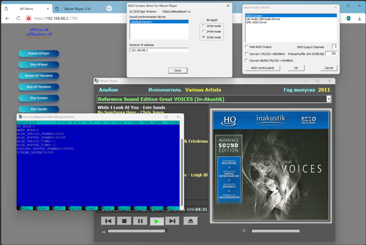

IgorA Ещё раз хочу поблагодарить Вас за интересную и удобную функцию. Даже не смотря на то, что не удалось настроить регулировку звука силами плеера. Но вот если в Yoctoap запустить aprenderer, а на сервере Linn Kinsky то звук начинает регулироваться. Пока не разобрался в нюансах.

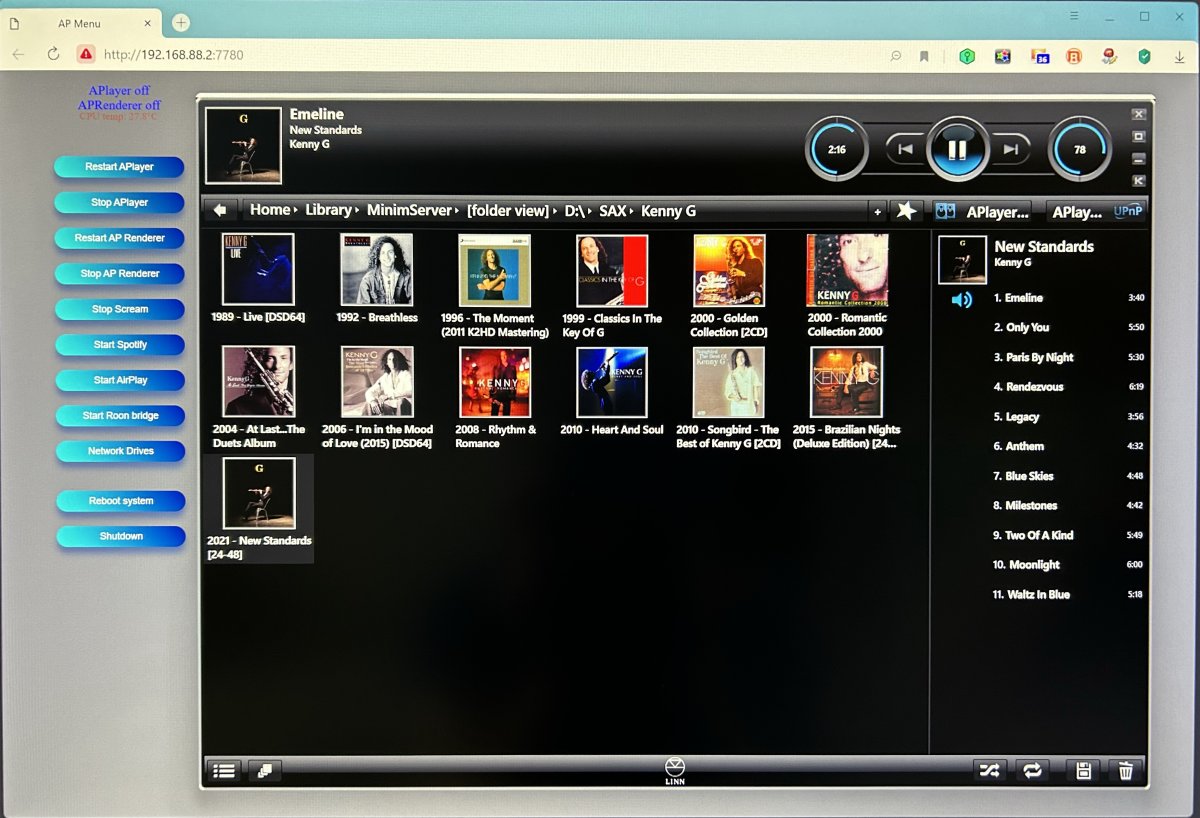

Выявил ещё одну интересную и вероятно закономерную возможность scream. Для стрима на Yoctoap вместо Win Album Player вполне можно использовать Win ap2renderer. Соответственно в связке с minimserver и Linn Kinsky также стоящими на сервере. В этом случае управлять процессом возможно из привычного интерфейса Linn Kinsky.
Как видим в Yoctoap в этот момент оключены и плеер и рендерер, а воспроизведение осуществляется исключительно силами ресивера apscream.
Одновременно стоит признать, что в данном случае (конкретно в моей системе) регулировка уровня звука не передаётся в Yoctoap и соответственно в ЦАП. Хотя при нажатии кнопок на пульте уровень в панели Linn Kinsky и ползунка микшера Windows совпадают и меняются синхронно. При использовании Win Album Player они рассинхронизированы.
Пока мне всё нравится. Осталось решить вопрос с регулировкой звука :)
С уважением, Юрий
Юрий, чтобы звук регулировался, в конфигураторе ap2config надо выбрать модуль вывода не "EXTRAS ASIO", а "Standard". Там же выключить опцию "Управлять системной громкостью". Затем в контекстном меню плеера "Режим вывода" выбрать ASIO и в панели настроек плагина ASIO включить опцию "Enable volume control".
Кроме того, в любой конфигурации, включая EXTRAS ASIO, для регулировки громкости можно использовать бесплатный VST плагин Blue Cat's Gain Suite.
