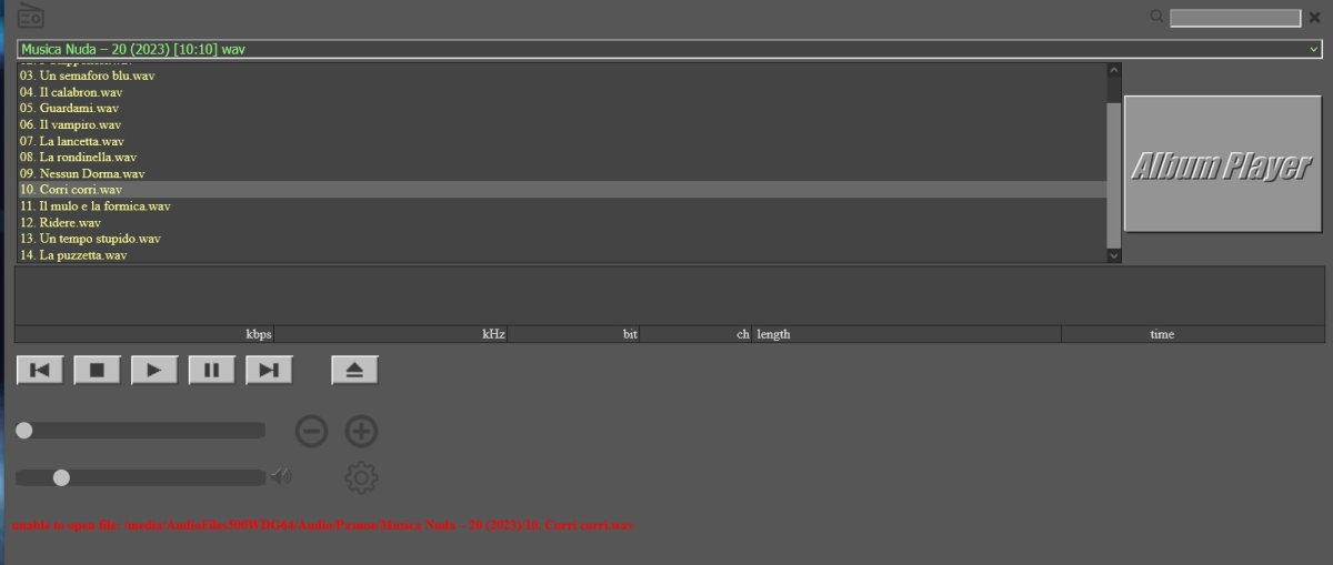

Беру папку с 14 нарезанными файлами vaw- Musica Nuda – 20 (2023) без cue файла. Начинает нормально , но уже через пару треков не хочет воспроизводить и срывается на воспроизведение первого трека...
А потом вовсе подвисает, web интерфейс не реагирует на любые действия , сообщается , что удалённые компьютер переставл отвечать...

Отличаются ли настройки плеера и системы от ‘коробочных’, и если да, то как именно?
Плеер соскакивает на первый трек при попытке переключить треки или сам?
В списке треков при этом выделяется первый трек как воспроизводимый или другой?
Меняется ли эта индикация, если перезагрузить страницу плеера в браузере?
Странно уже то, что для 14 файлов плеер показывает суммарную длительность 10 минут.
Изменено пользователем IgorA
41 минуту назад, IgorA сказал:

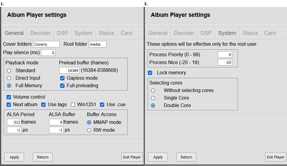

Отличия прикладываю
Перескакивает как при попытке переключить следующий трек, так и просто играя например второй трек, и недоиграв до конца соскакивает на первый.
При воспроизведении может указываться любой тpек, но играет первый, то есть не соответствие.
Перезагрузка браузера не влияет.
Изменено пользователем Яpослав
ALSA Buffer должен быть в разы больше ALSA Period, от 4x.
Gapless Mode с режимом Full Memory даже при большом буфере трудно заставить работать, а при таком буфере этот режим точно не работает и может быть источником проблем.
То есть, первое предложение - выключить Gapless Mode.
Что касается падений, то с Full Memory они возможны, когда декодированный трек не помещается полностью  в свободную оперативную память.
Full Preloading чаще лишняя опция, поскольку создаёт лишнюю задержку начала воспроизведения, а перекрытие загрузки и воспроизведения по времени обычно занимает единицы секунд.

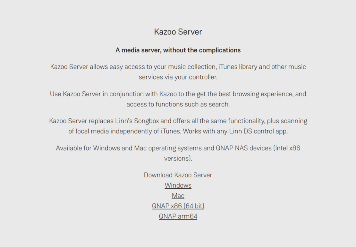

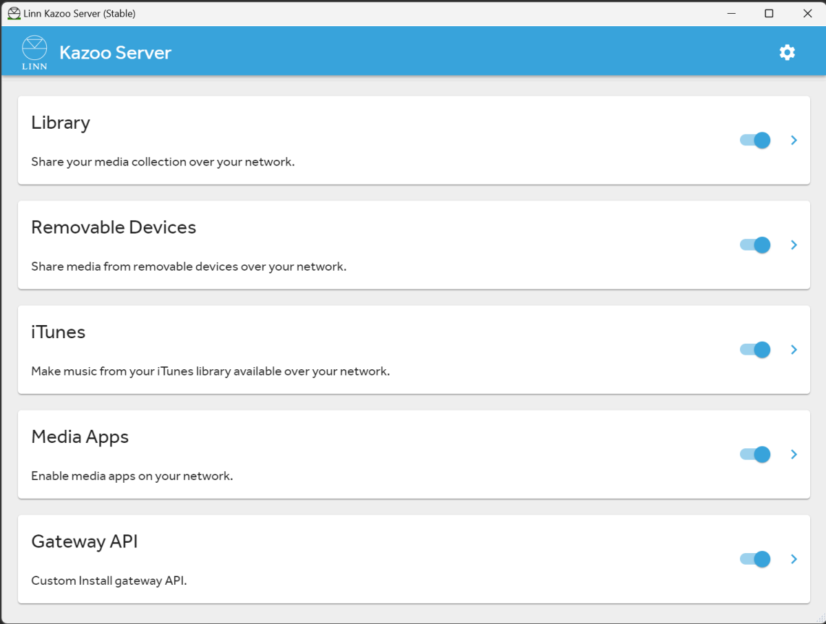

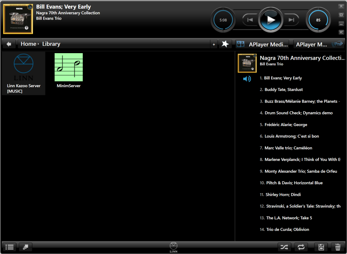

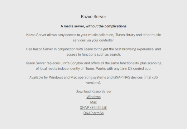

Здравствуйте коллеги!
Заглянув на сайт LINN, в разделе софта обнаружил LINN Kazoo Server, который по аналогии с minimserver и пр. серверами вполне можно применять при использовании aprenderer. Сервер мультиплатформенный.
Возможно для сервера он несколько избыточен, но таковы нынешние программы.
Kazoo Server оказался достаточно быстрым. 4ТБ SSD USB диск с контентом был проиндексирован за несколько минут. В результате в Linn Kinsky появился ещё один сервер.
В процессе эксплуатации были выявлены отличия в представлении папок с контентом. В отличие от minimserver, который для визуализации использует вложенный в папку графический файл (folder.jpg), Kazoo Server использует в качестве обложки папки верхнего уровня обложку первой папки уровнем ниже. Причём конкретно первой паки по списку. И если в первой папке нижнего уровня нет вложенной обложки (folder.jpg), то и папка верхнего уровня отображается обезличенной.
А в остальном вполне нормальный сервер. Думаю может быть рекомендован для работы с aprenderer.
С уважением, Юрий

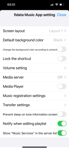

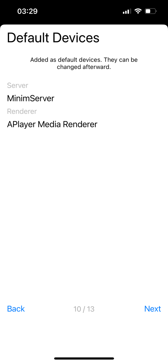

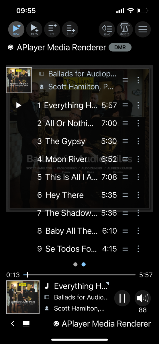

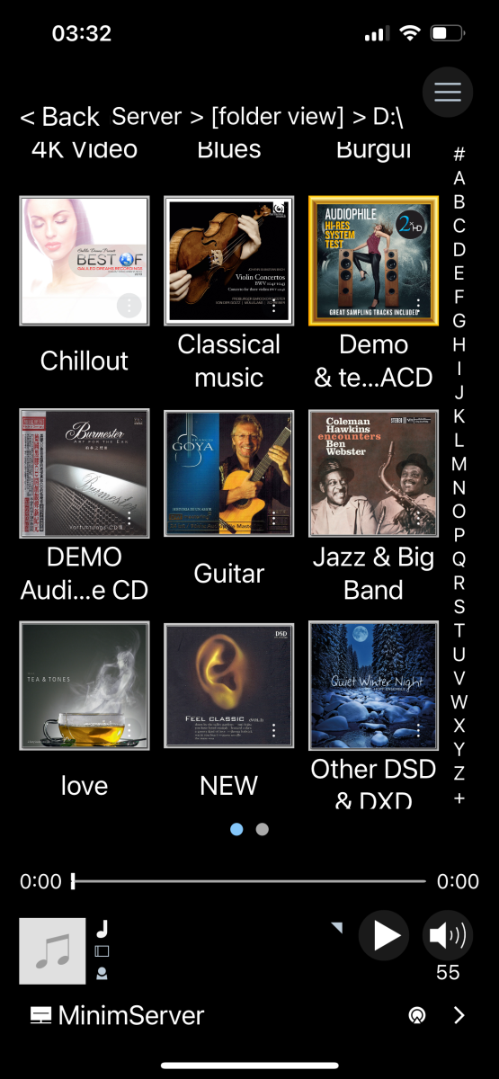

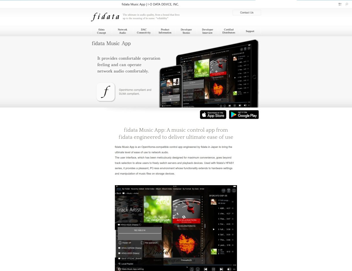

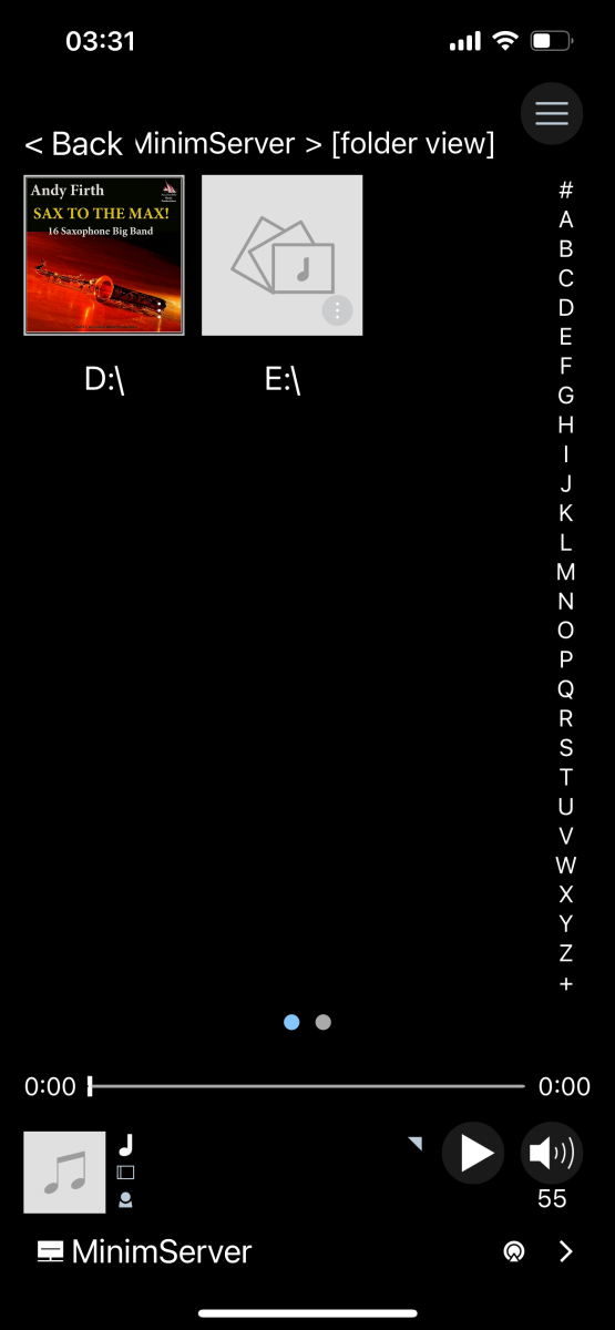

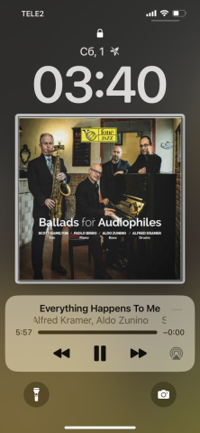

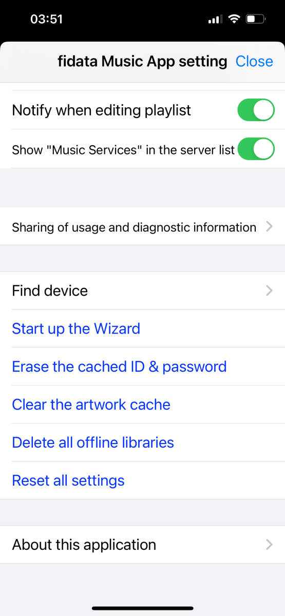

Посещая сайт японского производителя музыкальных серверов FIDATA, обнаружил у них удобное и внешне симпатичное ПО fidata Music App выполняющее функции контрольной точки (контроллера) UPnP/DLNA.
Официальные версии представленные на сайте, предназначены для установки на IOS & Android.
Но в сети представлены варианты установки на PC & MAC.
Установка приложения из App Store не составила проблем. ПО сразу увидело minimserver и aprenderer работающие в домашней сети,
(проверял на aprenderer для Windows т.к. основная Yocto-система работает в отдельной сети). А дальше, как говорится, дело техники.
IMG_1183.thumb.PNG.358638e1042c5e29d463017cb3a72f1a.PNG IMG_1184.thumb.PNG.b13461a498b86dd5ef8fe8a8f5df51bb.PNG
IMG_1191.thumb.PNG.1479f0dec319e13ff014cf8d674bfa52.PNG IMG_1186.thumb.PNG.50e1e2b9887daef4c14f9685ccbe1ab3.PNG
ПО имеет хороший функционал, расширенное меню настроек и производит общее приятное впечатление.
IMG_1188.thumb.PNG.aebfa540bfc2e95bcad235e1d28808e5.PNG IMG_1187.thumb.PNG.f2245335cb97c7b31b93bac3f236a5a0.PNG
 Думаю что рассмотренная контрольная точка вполне может быть рекомендована для работы с aprenderer.
