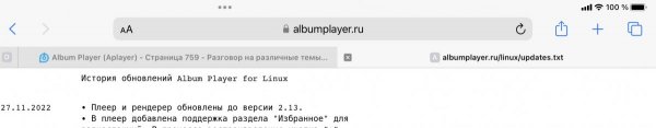

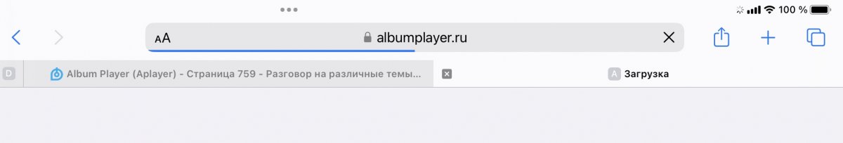

Игорь, приветствую!
Возможно это только у меня проблемы, но при попытке открыть сейчас инструкцию результат такой
Информация о последних обновлениях отображается
Позже попробую на других компьютерах.

Дмитрий, история обновлений - текстовый файл, а инструкция - pdf. Видимо, она скачивается в 'Загрузки'.
Изменено пользователем IgorA
4 часа назад, IgorA сказал:
Игорь, на другом компьютере все нормально, это мой IPad чудит, хотя раньше файл открывался. Инструкцию скачал.

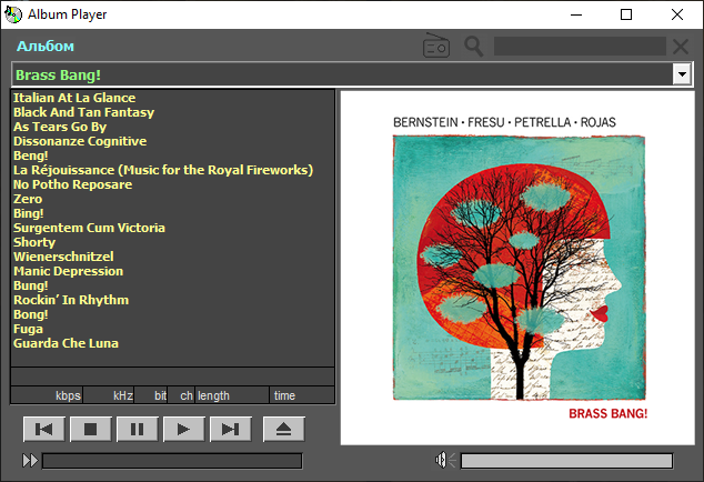

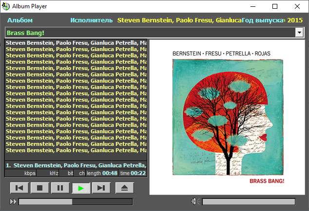

Подскажите пожалуйста, как убрать имя исполнителя из плейлиста, чтобы остались только названия треков?
Если там треки в отдельных файлах и формат FLAC или APE, то через "Форматы файлов" в контекстном меню выбрать строку формата и нажать кнопку "Конфигурация". Там можно редактировать шаблон названия трека.
Для FLAC надо заменить
[%artist% - ]$if2(%title%,%filename%)
на
и повторно открыть папку.
