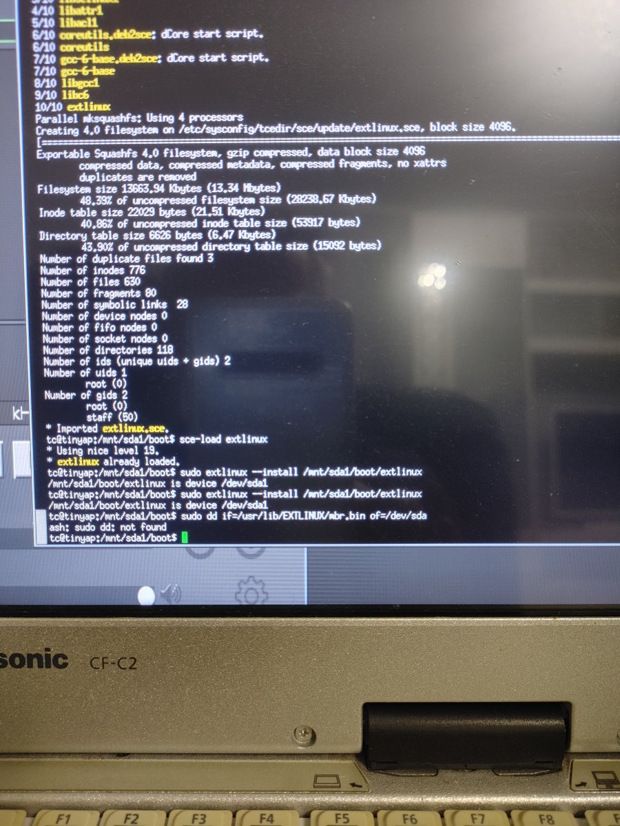

19 часов назад, bzx сказал:
Всем привет. Решил по инструкции установить Тини на хард, столкнулся с ошибкой при выполнении sce-import --- no package index available16714814999358556218486680304547.thumb.jpg.f8449aec8d93d5a5eaffd041599944e4.jpg
Интернет нужен?

Снова затык(.
каталог /usr/lib/EXTLINUX есть
в нем есть @mbr.bin
но команда dd выдает ошибку:not found
Изменено пользователем bzx

bzx
При загрузке исходной TinyAP команда dd запускается. Странно, что она куда-то делась.
Если перезагрузка не помогает, можно попробовать перезаписать флешку и продолжить с этого шага. Там, вроде бы, дополнительные пакеты уже не нужны.
11 минут назад, IgorA сказал:
bzx
А для чего перезаписывать?
Доп информация - после перезагрузки sda1 монтируется в /media. Я вручную перемонтирую в /mnt/sda1, но это не помогает.

1 минуту назад, bzx сказал:
На свежезаписанной dd запускается.
Если запускать dd без параметров а потом прерывать ^с то она выдает 0 байт скопировано. Т.е. сама команда есть, не найден какойто параметр, путь и тп

Диск ssd (WD), разделы удалил все.

 попробовать в чистом терминале без графики? Хотя какая разница...

Тогда можно mc запустить и проверить, по какому пути файл mbr.bin.
я выше писал  -
/usr/lib/EXTLINUX
в нем есть @mbr.bin

а при загрузке с чистой (новой) флешки в каталоге /usr/lib/ нет EXTLINUX. т.е. нужно повторять все шаги кроме фдиск и метки тома. Проделал, пришел к той же ошибке. с т.з человека начинавшего с dos странно. Зачем ставить extlinuх если флешка уже загрузочная? Аналог команды sys ?

Инструкция эта не моя, но у меня она работала, проверял. Откуда в данном случае затык, пока не ясно.
Если все эти потуги нужны для постижения Linux, то можно попробовать довести дело до конца.
Если же надо развернуть ОС на диск, то можно воспользоваться Acronis: снимаете образ ОС на флешке и разворачиваете его на диск.

56 минут назад, audioshock сказал:
И то и то)

Несколько лет назад я пробовал создать образ ОС на флешке командой dd - все получилось, но это опять про установить ОС на диск через готовый образ.
Установку ОС на диск по инструкции Игоря не пробовал, проще и быстрее для меня было использовать Acronis.

Развернул Акронисом. Но грузится долго, как с флешки.

А флешка не вставлена? Может быть, он с неё пакеты загружает? И сами пакеты там архивированные, при загрузке системы они все распаковываются на диск в памяти, может быть, на медленном процессоре это время отнимает.
Думаю, что раз акронисом данные фактически скопировали с флешки, а на ней пакеты заархивированы, то и на диск они перенеслись в заархивированном виде.
С уважением, Юрий
24 минуты назад, bzx сказал:
ТиниАП долго грузится.

1 час назад, IgorA сказал:
Не вставлена. Ssd, проц I5.

Yoctoap загружается быстрее.
