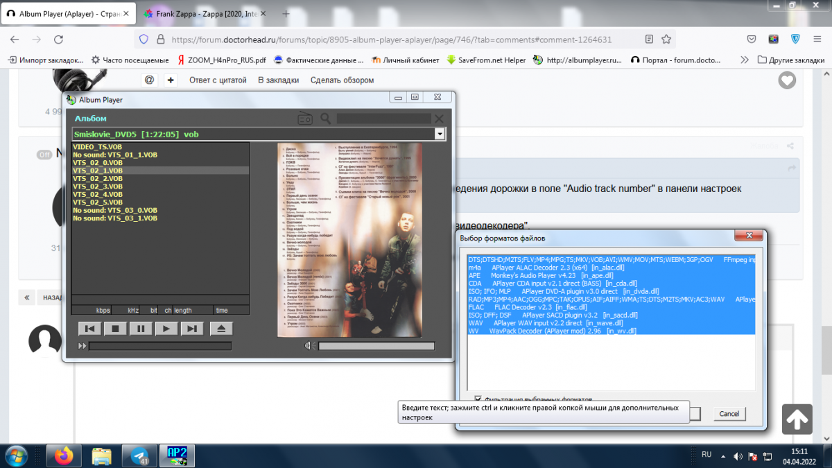

Подскажите, можно ли в AP выбирать звуковую дорожку для видео, если их несколько?
Можно, в настройках видеодекодера ffmpeg, через “Форматы файлов” в контекстном меню.
13 часов назад, IgorA сказал:
Можете подробнее объяснить? Например, есть концерт с тремя дорожками: DD 2.0, DD 5.1 и DTS. Аlbum player по умолчанию воспроизводит DD 2.0, а мне нужно чтобы он воспроизводил downmix 2.0 из многоканального DTS. В Ace Player я могу выбрать дорожку в меню, либо прямо во время воспроизведения, не прерывая его переключаться между дорогами как мне захочется. В Album Player, если я правильно понял, такой возможности нет, и я должен заранее выбрать какие звук. дорожки будут декодироваться. То есть, в данном случае, если я хочу этот концерт слушать в DTS, я должен через "форматы файлов" убрать декодирование DD (ac3), но тогда следующий концерт, в котором дорожки DTS вовсе нет, а есть только DD, у меня будет идти без звука.
Я всё правильно понял?
Изменено пользователем Novokuznev
Нет, всё не так драматично. По команде контекстного меню "О файле" можно увидеть список звуковых дорожек. В меню "Форматы файлов" ввести номер желаемой для воспроизведения дорожки в поле "Audio track number" в панели настроек видеодекодера. Если вдруг в очередном файле не окажется дорожки с этим номером, то будет воспроизводиться первая звуковая дорожка.
41 минуту назад, IgorA сказал:
Посмотрел. В меню "Форматы файлов" у меня нет "панели настроек видеодекодера".
Первая строка.
Вот это на скрине содержание меню "форматы файлов"
Первая строка.
Большое Вам Спасибо, Игорь! Получилось!)
