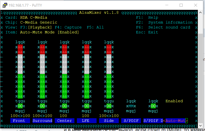

как сохранить изменения,они после перезапуска Yocto слетают
В руководстве описано:
alsactl store
apconfig.txt:
USE_ALSACTL=1/0 - выполнять или не выполнять при загрузке восстановление
сохраненных командой alsactl store настроек микшера alsamixer.
- Как включили? - Нажали m?
